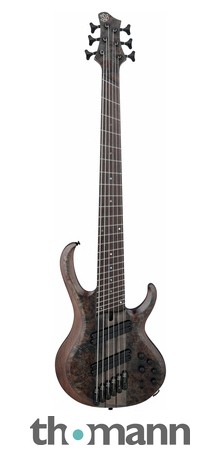

ES gibt ja diverse 6-Saiter am Markt, z.B, den BTB846 (BTBs haben relativ steife Hälse) den Harley Benton BZ-6000 - auch neck through, 35" und noch ein paar andere... ich hab mal nen BTB1835 gehabt, hab aktuell den 1935 weil mir der Sound vom 1835 nicht gefallen hat... aber für Drop F wäre ja eine F-Saite mit .170 oder so vonnöten

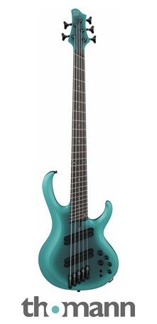

satt... genau so möchte ich es haben :-) mit dem 37" Ibanez meist du wahrscheinlich diesen hier?
Die 5-Saiter von Ibanez gehen ja eher von 34-35 1/2"
edit 5 Saiten 37" und es müssen nicht zwingend 6 Saiten sein, aber der 800er hat keine Bartolini PUs
Ich hatte den blauen, genau - aber ich glaube, der Unterschied ist eh nur das finish, oder? Habe mit dem auch was aufgenommen wenn's interessant ist, das kommt aber erst Ende Februar raus.
Pickups fand ich gut, sind halt ziemlich hot, wie's sein soll
806 bzw 805 und 605 unterscheiden sich nur im finish merklich. Die Materialien sind leicht anders, ich hatte beide da und konnte klanglich keine relevanten Unterschiede ausmachen.
