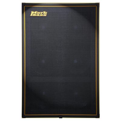

als man dir mitgeteilt hat dass alle sechs Lautsprecher "im Eimer" sind, hat man dir dazu denn auch eine nähere "Expertise" genannt warum dem so ist?
Einfach nur gesagt bekommen, die sind "im Eimer", das wäre etwas dürftig. Egal ob man weitere technische Erklärungen dazu dann versteht oder ob nicht.
Habe über mehrere Umwege dir Nummer vom behandelnden Technicker beokommen und werde ihn die Tage mal kontaktieren. Der Shop lagert solche Baustellen immer an solche Spezie's aus
Ein Ende kann ein Anfang sein.
Meine geliebte Mesa Boogie 1516b musste seinerzeit auch wegen unwirtschaftlicher Reparatur gehen. Seitdem erfreue ich mich an einer FMC 4x12.
Habe inzwischen auch eine 412 mit der ich recht gut warm werde/glücklich bin. Möchte die Markbass aber, so als Luxusproblem, nicht so recht verwerfen. Wenn sie nicht defekt ist, ist es eine wirklich großartike Box.
Ringsrum Roadworn. Muss man sich also auch nicht mehr so vorsehen. Und innen eventuell (wenn Sinnvoll) neu/intakt, würde mich mittelfristig schon begeistern.
Markbass-Boxen sind eigentlich schwer kaputt zu bekommen. Bevor die aufgeben, wird es schon unerträglich laut... gerade bei 6x10er.
Das wird auch kein "plötzlicher Tod" gewesen sein, sondern eher "mit Ansage". Solltest du ggf verzerrt mit viel Tiefbass spielen, dann hört man die Ansage ggf nicht früh genug.
Ob du die 6x10er reparierst oder nicht, ich würde mir für die Zukunft überlegen, was ich dieser/einer Box zumuten kann. Ein HPF macht evtl Sinn.... ;-) Vor allem, da deine Endstufe sehr tiefe Bässe (die man sowieso nicht braucht, egal bei welcher Musik) mit voller Wucht an die Speaker weitergeleitet. Markbass-Amps regeln z.B. unter 30Hz ab. Sowas würde ich dir in Zukunft auch raten. Ggf den HPF sogar etwas höher ansetzen. Klingt auch sauberer und du kommst klarer durch. Die eingesparte Leistung an die Speaker ist aber nicht wenig und dein Amp hat mehr Reserve/Headroom. Du gewinnst also deutlich an Sound und Leistung deiner Anlage... und deine Speaker sterben nicht. 😉

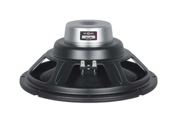

Neodym Lautsprecher von B&C, allerdings als Custom bzw. OEM Version.
Die Frage bleibt offen, welche Impedanz haben die Lautsprecher um auf 6 Ohm Summe für die 610er Box zu kommen?
Es gibt nur zwei Möglichkeiten, entweder sind es 32 Ohm oder 8 Ohm je Lautsprecher.
Bei 8 Ohm könnte der hier von B&C womöglich gut gehen als Ersatz, wenn auch nicht als OEM Typ

Ansonsten mal den Faital 10FE200 8 Ohm anschauen; https://faitalpro.com/en/products/LF_Loudspeakers/product_details/index.php?id=401040100
der macht sich wohl ziemlich gut in geschlossenen Boxen (mal bei talkbass suchen - da gibts diverse Threads mit diesem Speaker) - google hat jetzt 53€ / Stk angezeigt - da wäre man mit Worst Case bei einer kompletten Neubestückung bei etwas mehr als 300€...
es kommen bestimmt einige Lautsprecher für das Szenario in betracht; den Faktor Gewicht musst du selbst für dich beurteilen ergo (Neodym oder Ferrit - wobei es auch leichte Ferrit-Modelle gibt)
Bei dem vorgeschlagenen B&C 10CLA64 empfinde ich als Laie die Fs von 74Hz etwas hoch für eine Bassbox
EDIT: Ohmtechnisch würde man dann bei 5,3 Ohm landen?
