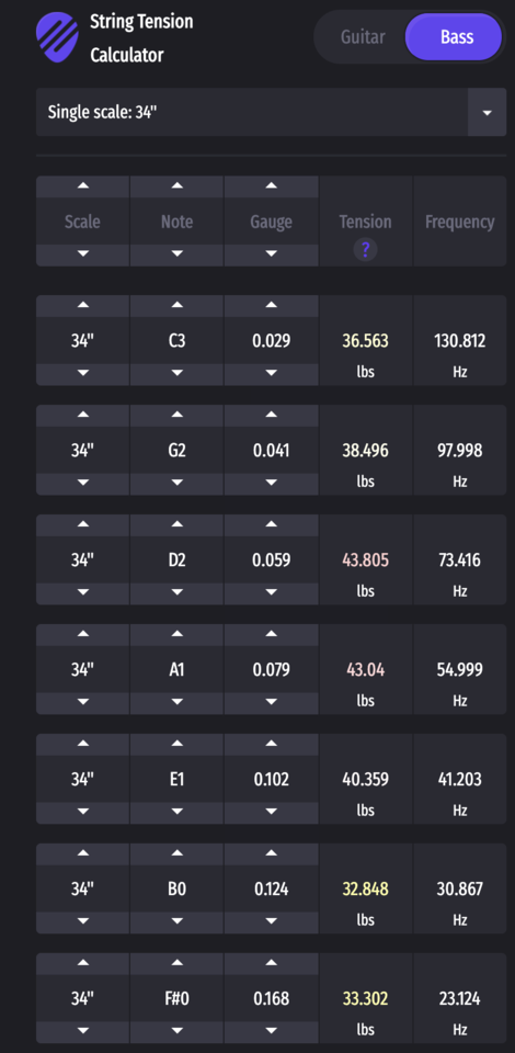

Vielleicht mal mit dem String Tension Calculator von Kalium Strings spielen, z.B. für F# komme ich auf folgende Werte:
Danach klingt .160 garnicht mal so verkehrt. Hab das jetzt mal mit 35" Mensur rechnen lassen. Und gehe von der .130er B-Saite aus, die momentan drauf ist.
Und möchte ja eher Richtung light, damit sich das Ergebnis auch noch schnell und präzise tappen läßt.

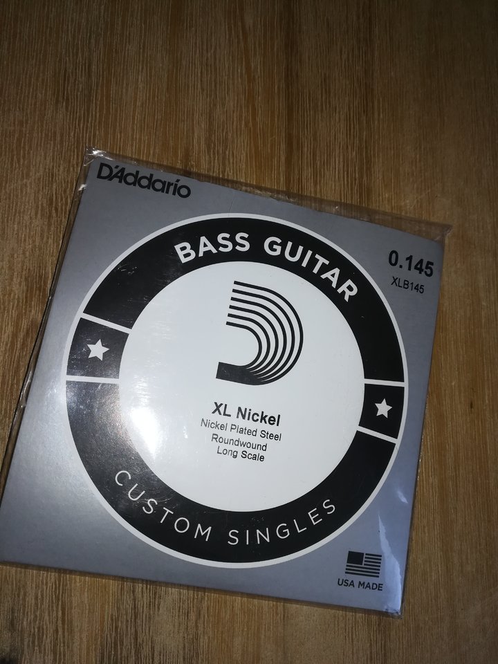

@lord-of-fire
Willst du die haben?
Danke für das Angebot, aber die liegt so voll dazwischen. Für B zu dick und für F# zu dünn. Zumindest nach meinem bisherigen Kenntnisstand.
