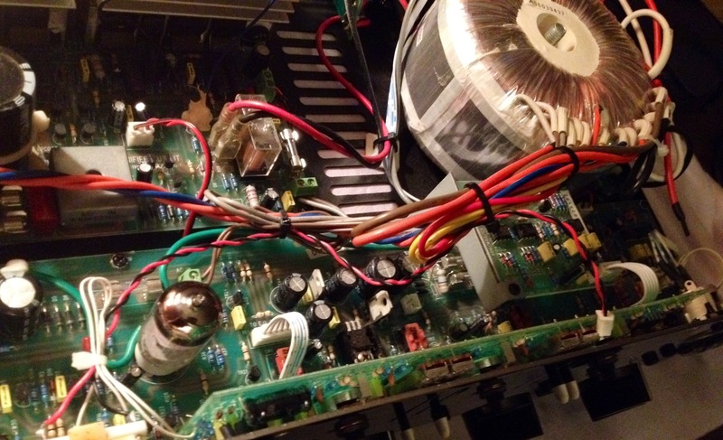

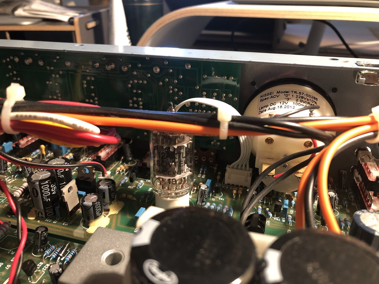

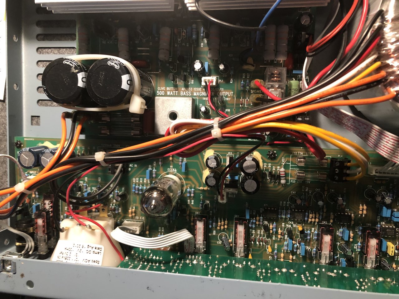

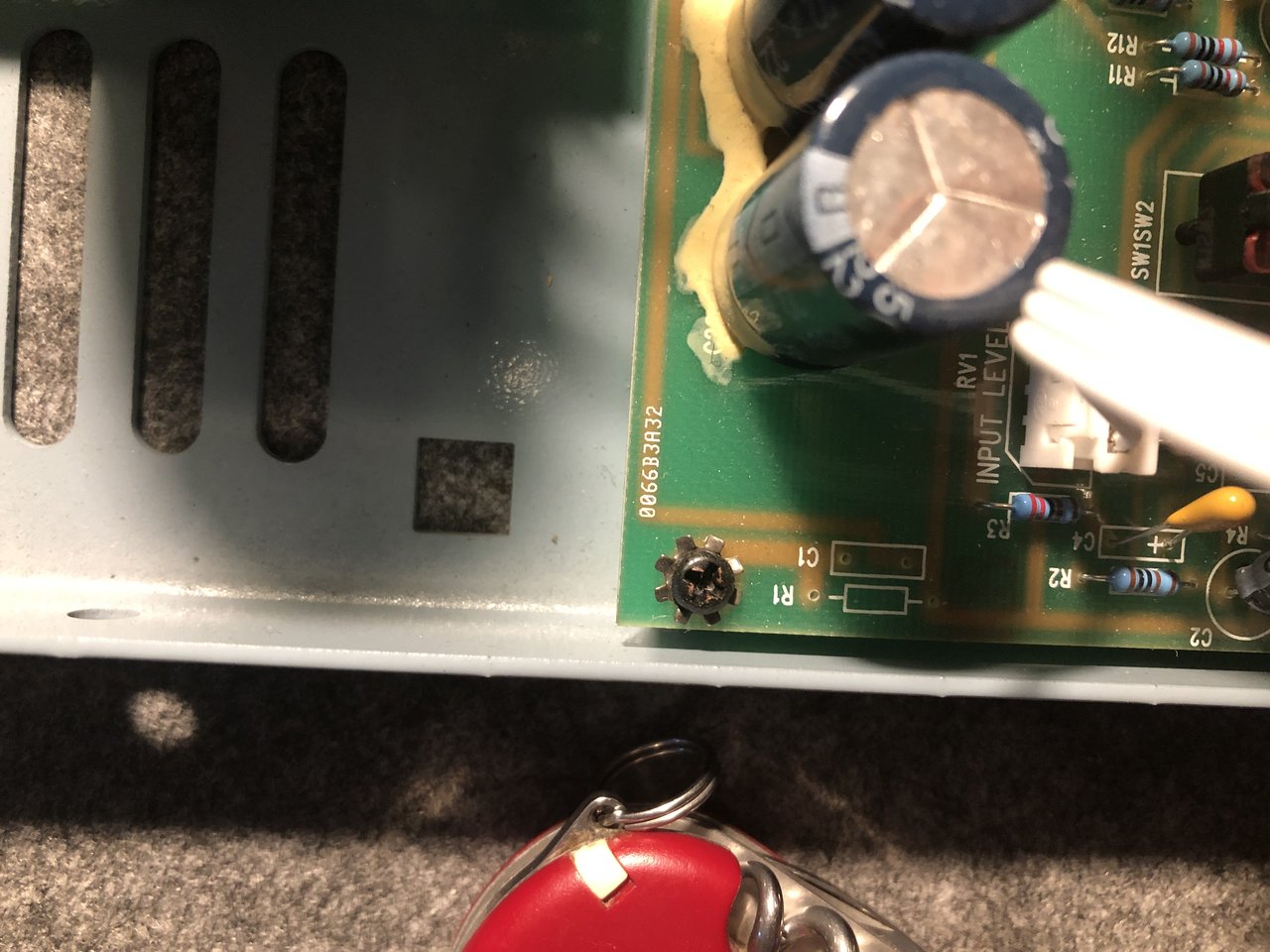

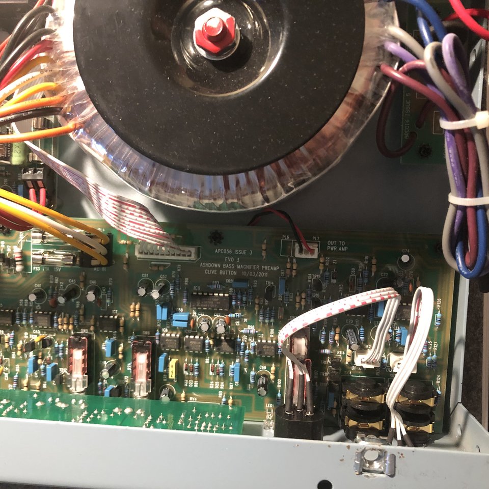

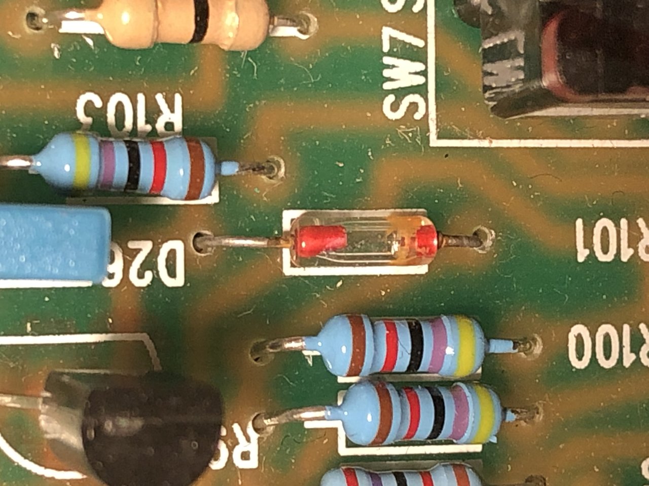

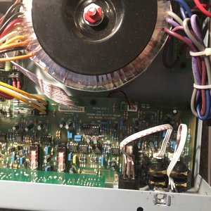

Ich hatte die Kiste auch mal geöffnet aber kein en Hinweise gesehen, dass irgendwas sichtbar beschädigt ist.
Einzig eine Diode(?) ist irgendwie durchsichtig. Und R1/C1 fehlen. (Bilder)
Ansonsten ist da drin alles schnieke und sauber.
