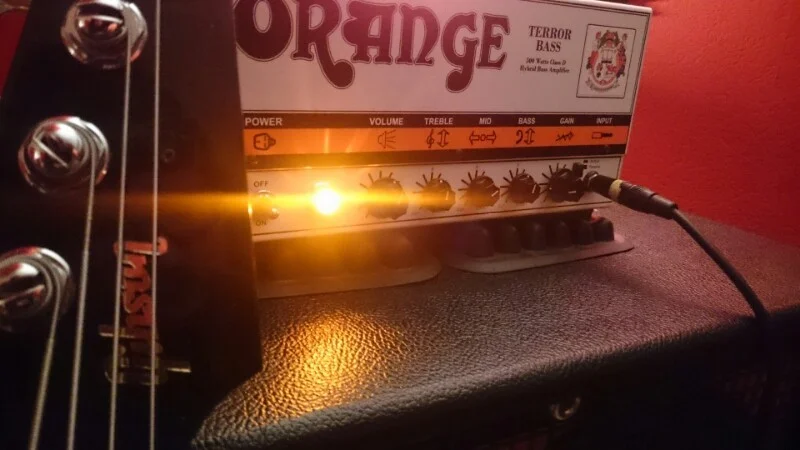

Ich denke die box vibriert bei den Noten. Ich habe unter meinem Terror Bass daher so Silikon Eiswürfelförmchen von ikea liegen. Seitdem ist ruhe und der amp wandert auch nicht mehr über die getolexte Box
