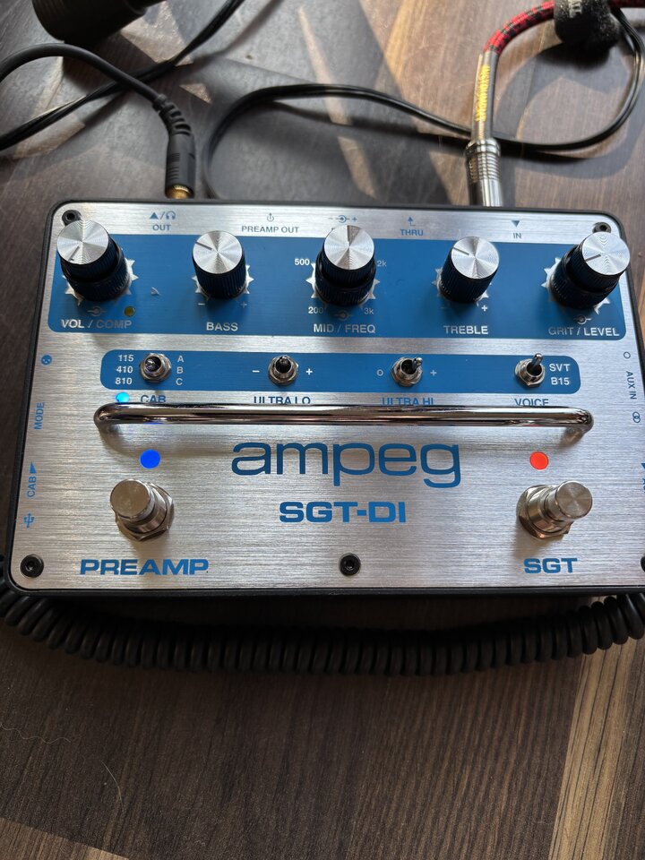

Viel wurde ja noch nicht über dieses Teil diskutiert, finde ich.
Zuerst das negative, bei der Edition haben die Drehknöpfe auf der Oberfläche eine polierte Metal Optik. WARUM!!!!!
Mann sieht überhaupt nichts. Fail!!!!!
Zweitens, Links Volume erster Knopf innen, Comp aussen am Knopf so weit so gut.
Rechts Drehknopf, innen Grit also Zerre
Aussen Level.
Also hat man Links und rechts ein Level. Das Problem ist daß ich anfangs beim Rechten Poti Grit und Level verwechselte weil es eher logisch wäre den level vom Grit auch vom mittleren Drehknopf zu steuern und nicht aussen. Könnt ihr folgen?
Beim Line check führt das zu Hyperventilation😂
Sonst habe ich gar nichts zu meckern.

Ja der hat schon cab‘s und Verstärker package drauf. die scr di ist halt ein normaler analoger Vorverstärker, ich finde den scrubbler in Relation mit dem Vorverstärker Sound nicht so toll, ist trotzdem ohne scrubbler schon ok. Mir ging es um den angezerrten Ampeg Sound, den man nur dann erreicht wenn man beim svt classic richtig aufdreht, vorteil beim sgt, man hat den authentischen Verstärker Sound digital nachempfunden und ob laut oder leiser der angezerrte typische ampeg sound bleibt. Über die Anlage bekommst du dann mit der Cab sim den Druck von 8x10 Ampeg cult box um die Ohren, mit einem halbwegs guten Monitor macht das richtig Laune.

Cab level ist bei verschiedenen Sounds wichtig um uber die cab sim mehr druck zu bekommen und der level der Verzerrung ist auch interessant weil du lautstärke vom Verzerrten sound anheben kannst ohne die Karakteristik des sounds zu verändern.
Cap sim steht bei mir meistens auf 70% 13 uhr, so kann ich den Volume Buton bis 12:00 uhr fahren ohne dass das rote lämpschen (not good) an geht. Grit level aussenring ist schön wariabel leicht angezerrt b15 ein Traum genau wie beim svt,
Comp ist meistens so eingestellt daß das lämpchen kurz leicht aufflackert.
