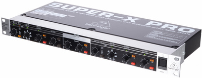

ZB: Ist zwar das böse B, aber zum verdeutlichen.
https://www.thomann.de/de/behringer_cx2310_superx_pro_b_stock.htm
Bild und Text ist bei Thomann geklaut :-) Gut, mach ja Werbung damit :-)
Frequenzweiche
Die CX2310 wurde Behringer als Antwort auf eine Vielzahl von Anfragen nach einer professionellen und gleichzeitig einfach zu thomann bedienenden Frequenzweiche entwickelt. Sie bietet die gleiche Präzision wie die CX3400 und ist mit ihrer Schaltung und den hochwertigen Bauteilen, wie z.B. Potentiometer von Alps, usw. die ideale Lösung für Ihre Live-Beschallung. Der zusätzliche und auch getrennt regelbare Subwoofer-Ausgang erlaubt im Stereo-Modus sogar einen 3-Wege-Betrieb.
  • mit Subwoofer-Ausgang
  • Präzise Frequenztrennung thomann über exzellente Linkwitz-Riley-Filter (24 dB/Okt.)
  • Absolut frequenzlineares und phasenkompensiertes Amplitudenverhalten beim Summieren
  • Individuelle Regelbarkeit des Ausgangspegels pro Band
  • Phasenumkehrschalter für jeden Ausgang
  • Schaltbares 25 Hz Subsonic-Filter für jeden Eingang zum Schutz von Tieftönern
  • Abgeschirmter Ringkerntransformator für geringste Störeinstrahlung
  • Servo-symmetrierte und goldbeschichtete Ein- und Ausgänge mit XLR-Anschlüssen
  • 19" / thomann 1HE
Reaktionen: Kong
