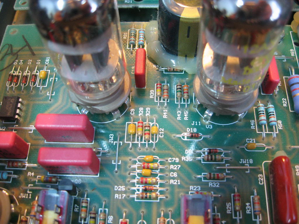

Kann mir jemand in einfach erklären,welche Röhre bim Ampeg svt3pro eigentlich die v1 ist? Hier mal ein Bild; die drei Röhren vorne links sind der Preamp:
Müsste eigentlich ganz winzig auf der Platine bezeichnet sein. M.E. müsste es die Röhre links unten (oben auf dem Bild) sein, da sie nahe am Eingang liegt.

Welche Röhren sind eigentlich für den cleanen headroom ausschlaggebend außer v1 ?
Solange man beim gleichen Röhrentyp (12AX7, bzw. ECC83) bleibt, sind die Unterschiede wirklich sehr marginal. Das Verhalten im Overdrive-Betrieb kann etwas anders sein, aber das ist auch nur minimal. In High-Gain-Monstern oder aber auch minimalistischen Gitarrenamps kann es schon eine Menge ausmachen, ob da Tung Sol, EHX, Sovtek oder ne JJ drin sind... Die Ampeg-SVT-Schaltung ist da relativ schmerzfrei.
Bei einer Preamp-Röhre liegen meine Anforderunegn eher im Bereich geringes Rauschen, niedrige Mikrofonieanfälligkeit.
In meinem Ampeg sitzen 12AX7 und 12AU7 von Groove Tubes drin. Keinerlei Mikrofonie und Rauschen der Röhrenstufen ist nix im Vergleich zu den Op-Amps des Equalizers im Gerät. Irgendwann baue ich da mal nen EQ-Bypass-Switch rein.. dann liegt keinerlei "Sand" mehr im Weg bis zu den MOSFETs.
Ich hab inwischen mal alles ausgetauscht, bis auf v1 alles JJs. Das kommt wie ich finde sehr gut. Der Amp hat etwas weniger Gain, aber der Ton hat doch gewonnen. Da drinn waren ausschließlich alte Sovtek 12ax7WA, ist ja auch nicht so das Gelbe vom Ei.
