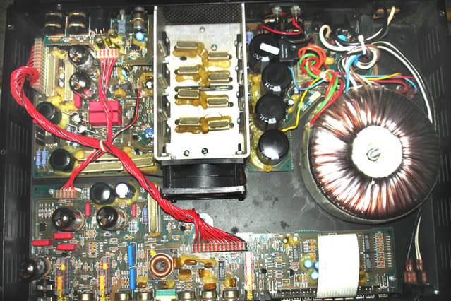

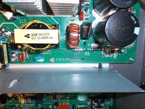

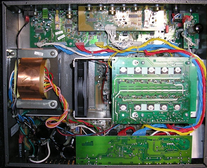

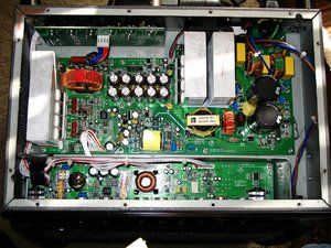

Zur Verarbeitungsqualität: Ich gehe da nur ingenieurmäßig dran (liegt am Beruf) und der SVT-7 hat mit Abstand das beste Systemdesign aller Transistor-Ampegs. Keine unnötigen Kabelwege, sauberes und sinnvolles Layout der Komponenten, durch Blech abgeschirmte Vorstufe... hier zum Vergleich von links nach rechts: SVT-7 -> SVT-5 -> SVT-4 -> SVT-3
Gut, Potiknöpfe und Lüfter - da hat der Einkäufer mal wieder ein paar Cent gespart und das Billigste beschafft, was zu finden war. Bei TC fallen die Knöppe auch ab :D

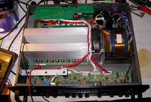

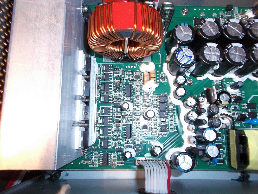

Also: Der Ampeg gefällt mir unglaublich gut und er bleibt! Natürlich habe ich ihn auch aufgeschraubt, denn auf dem Amp steht zwar Rev.C, aber die Netzteil-/Endstufenplatine ist mit Rev.G00 schon die 7te Version - anbei noch zwei Bilder davon:
Die Ansteuerung der Schalt-MOSFETs der Endstufe wurde nochmals geändert. Einen (Spannungs-)Limiter hat die Endstufe nicht, lediglich die grobe Gegenregelung bei einbrechen der Betriebsspannung und überschreiten des Ausgangsstroms, die letztere schaltet den Amp kurz stumm. Ich konnte im Test keine davon aktivieren, habe aber schon so weit aufgerissen, dass bei Slaps ein leichtes Anzerren der Peaks hörbar war.
Da die Topteile PF-500/PF-800 auf genau derselben Technik basieren, nur keine Röhre in der Vorstufe haben und da mittlerweile auch keine schlimmen Geschichten mehr auftauchen, glaube ich, dass Ampeg die Technik im Griff hat.
