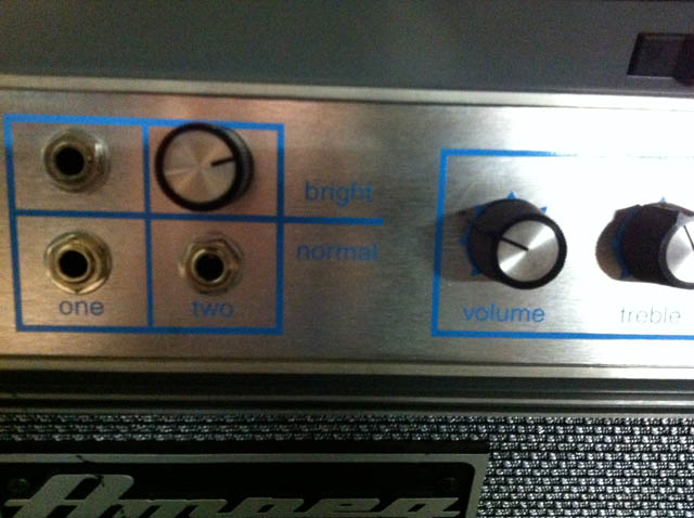

Hi - ich spiele einen modifizierten SVT VR (also OHNE Mastervolume). Um auch bei geringeren Lautstärken etwas mehr "Dreck" im Sound zu haben, habe ich mir bei Ampete in Köln einen (Master-) Regler für die Treiberstufe einbauen lassen. Das klingt richtig klasse, ohne dass die Ohren abfallen. Allerdings ist damit kein richtiger (verzerrter) Overdrive möglich.
Ob man diese regelbare Treiberschaltung auch in den CL integrieren kann - da bin ich überfragt...

@MrMickey: Danke für den Tip. Ich habe eben mal eine Mail dahin geschrieben. Mal sehen was die dazu meinen...
Ich denke ja das sollte gehen...bin gespannt

@marvioso: Viel Erfolg! Die Leute bei Ampete (http://ampete.com/) sind extrem kompetent was Röhrenamps angeht. Allerdings stelle ich mir Dein Anliegen nicht gerade einfach zu realisieren vor, da eine "Zerre" halt auch sehr vom persönlichen Geschmack abhängig ist...
