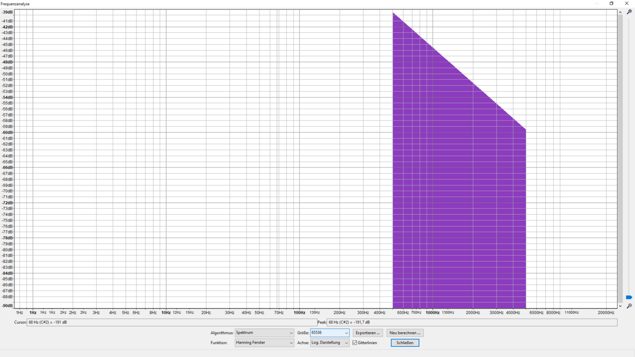

Dazu ein Hinweis: Audacity zeigt Weißes Rauschen als horizontale Linie an!
Nur EQs mit Spektralanalyse-Option und Analyzer haben üblicherweise einen -3dB Slope und zeigen daher bei Standardeinstellung Rosa Rauschen als horizontale Linie.
Wenn Du hochwertige Rauschsignale benötigst - ich habe für Messzwecke mal welche synthetisiert und Du kannst sie bei Bedarf als 24 bit PCM WAV runterladen:
Hier ein Beispiel zur Qualität der Noise-Samples (-> glatter Kurvenverlauf des Noise-Spektrums, exakte Bandbegrenzungen):
(Dem vorausgegangen ist die Unzufriedenheit mit im Web verfügbaren Beispieldateien zu White/Pink/Brown Noise - diese eignen sich oft nicht für Analyse-Zwecke).
Für optimale Genauigkeit im Frequenz-Bereich die Rausch-Datei in Audacity 5 x hintereinanderhängen (Gesamtlänge dann 200s, das ist nahe am von Audacity unterstützten Limit von ca. 218s) und FFT mit der maximalen Fenstergröße von 65536 durchführen, das voreingestellte Hanning-Fenster kannst Du so lassen. In Audacity WASAPI-Treiber auswählen, 48000 Hz Samperate in Audacity, bei der Audio-Schnittstelle und in den Windows-Audioeinstellungen für Aufnahme und Wiedergabe. Dort außerdem jeweils High-Quality Audio (24 bit) wählen.
Um Peaks zu identifizieren, kannst Du das Fenster in die Breite ziehen (über 2 Bildschirme, falls verfügbar), dann sind die Werte besser ablesbar.
Oder Du exportierst das Spektogramm aus Audacity als spectrum.txt, das ist eine lesbare Datei, diese enthält der Reihe nach alle von der FFT bei der gewählten Fensterbreite erfassten Frequenzen und den zugehörigen gemessenen Pegel in dB.
Bei einer Fenstergröße von 65536 und 48kHz Samperate hast Du hier eine Frequenzauflösung von ca. 0.73 Hz.
Gruß myno
