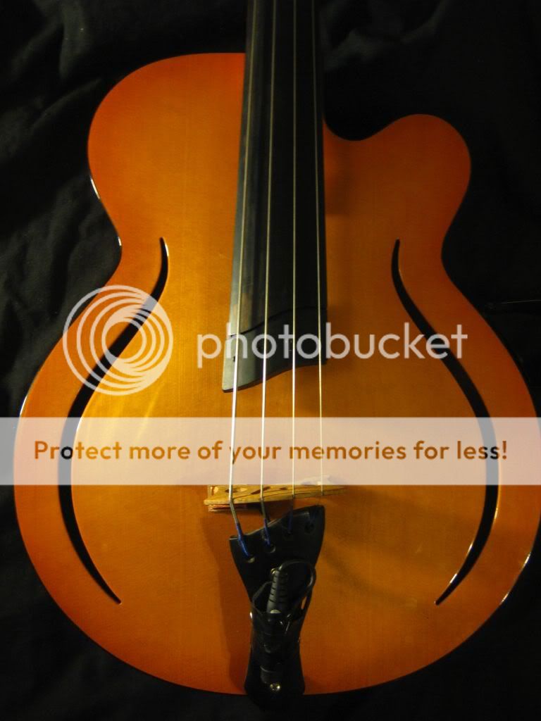

Gerade beeindruckt mich ein Zwitter - ein Ribecke Halfling: basseitig nahezu Flattop, diskantseitig Archtop, Kreuzbebalkung (die bei Jazzgitarren einen vergleichsweise weicheren volleren Ton ergeben soll):
Dieser Bass ist vom Korpus kaum größer als meine Jazz-Lady!!!

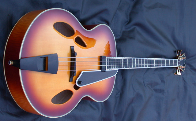

Ebenso beeindruckend finde ich den Bass von Bill Moll, von dem es wohl nur eine Handvoll Exemplare zu geben scheint. Großer Korpus, Kreuzbebalkung, aber mit 10 cm Zargen relativ flach gebaut:

So was wie diesen Bill Moll fänd ich aber auch sehr reizvoll...

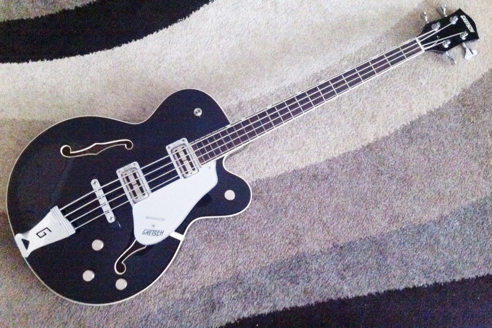

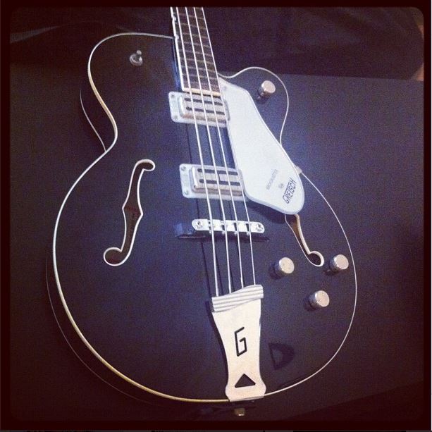

Ich hab früher den Gretsch G6119B gespielt (mittlerweile verkauft), wirklich schweineteuer aber auch sehr gut. Hab irgendwann allerdings Probleme in der rechten Hand bekommen, da durch die Tiefe des Korpus das Handgelenk immer zu stark angewinkelt war, das ließ sich auch leider durch keine Bequeme Position umgehen. Vom Sound und der Optik her aber DAS Tauminstrument, auf jeden Fall. Ich würde aber aufgrund meiner Erfahrung auf jeden Fall empfehlen es vor dem Kauf eine Weile ausprobieren um zu sehen ob es dir Schwierigkeiten bereitet.
was für ein wundervoller klang beim ribecke! führt einem mal wieder vor augen, dass es andere qualitäten gibt als ""fetter, lauter, bumms". nur der künstler und sein instrument, kein netz, kein doppelter boden. klasse! respekt auch dem instrumentenbauer. wer so klingende instrumente schafft ist wohl nicht "nur" meister, sondern ebenfalls künstler.

Wirklich schöne Instrumente - besonders der mit den schönen geschwungenen "F"-Löchern gefällt mir. Leider ist der Pickup etwas lieblos draufgeklatscht.
