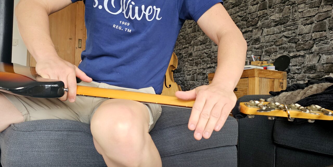

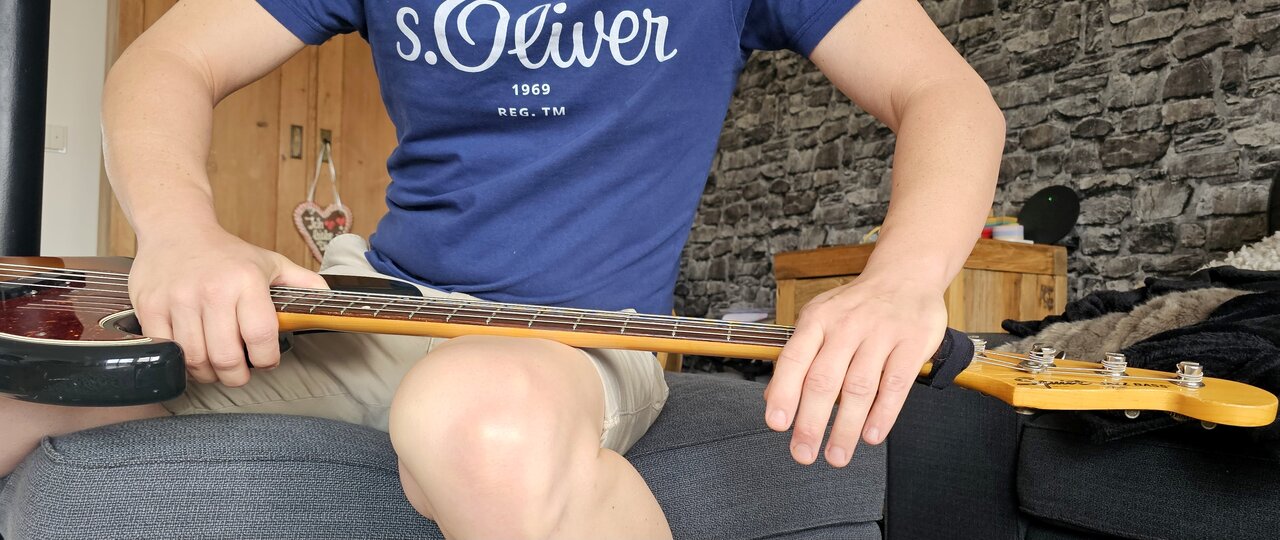

Ist ja nicht mein Thread, aber Bilder helfen dem Starter hier vielleicht trotzdem weiter. Aber am HB versuch ich das mal.
Spiel halt nur noch ATK, weil der klingt und immer in Form bleibt, da ist der Hals halt auch dreistreifig.
Aber bitte Stück für Stück. Nicht 2 volle Umdrehungen und dann erst nachhelfen... ;-)
Also 1/4 bis 1/2 Umdrehung und dann nachhelfen (ggf auch mal unter leichter Spannung halten). Anschließend messen, ob sich auch was getan hat (am besten in Spielposition). Hat sich gut was getan, dann wieder etwas drehen, nachhelfen, messen....
Beim Nachhelfen wippe ich manchmal minimal, während ich den Druck halte.
Und bitte nicht an der Kopfplatte festhalten oder so am Body halten, das die Kraft auf die Halsschrauben geht. Deshalb so anfassen, dass nur der Hals den leichten Druck abbekommt.
Falls noch Fragen, kann ich gerne Bilder machen... ;-)
Keine schönen Bilder, aber vielleicht hilft es... ;)
...wie geschrieben: Immer so den leichten Druck ausüben, das weder Kopfplatte noch Halsverschraubung irgendwelche Kräfte aufnehmen müssen.
Und keine Angst, ich glaube dass es sehr wahrscheinlich niemand hier schaffen wird, den Hals so durchzubrechen, der nicht völlig "out of control'' ist... ;)
Es sieht halt nur etwas ungewöhnlich aus...

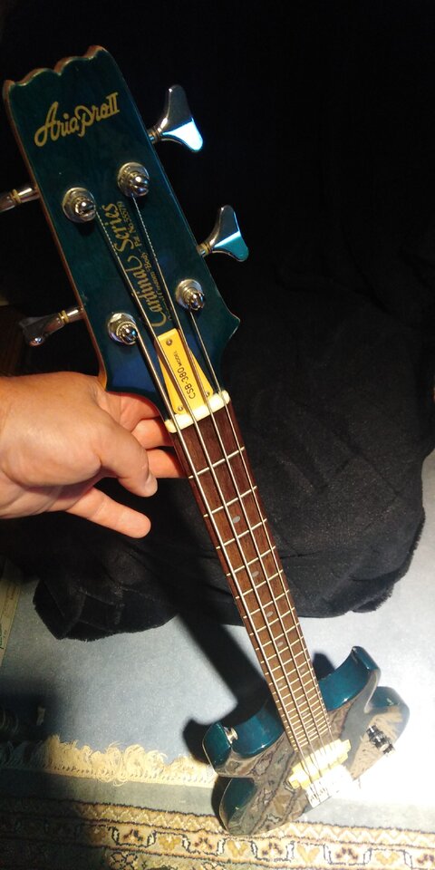

Hier auch ein Aria Pro II,
Cardinal Series CSB-380,
kam vom Flohmi,
mit ner so krass hohen Saitenlage,
da haette ein Lego Astronaut Limbo-maessig drunter durch gekonnt!
Als Brutal-Shim hat der ganzflaechig vier dicke Metall-Unterlegscheiben auf die Halsschrauben bekommen.
'Kaum zu glauben - das hat dann fast schon perfekt gepasst.
Der Bass ist gut gerockt, mit reichlich Punk-Patina (so sag ich mal,.. nicht von mir), - ein toller, leichter Shorty mit parallelen Saiten (wie bei Violin-teilen)
u.U. bei mir ueber...
4 Unterlegscheiben ist zuviel. Hättest du nur am korpusseitigem Ende was untergelegt, hättest auch was viel dünneres nehmen können. Also statt den Hals anzuheben, den Winkel ändern...
Es sei denn, der Sound gefällt dir nun besser. ...aber wahrscheinlich klingt es jetzt bissi anders, ... steriler, kälter? War jedenfalls bei mir mal so, als ich sowas vor 25 Jahren probiert hatte...

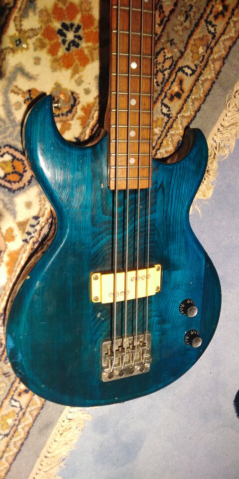

wie bekomme ich eigentlich am besten den Flugrost weg - auch vom PU ?
  • #34
Generell mit feiner bzw. feinster Stahlwolle (000 oder 0000) und anschließender Politur-Behandlung - aber das geht natürlich nicht bei den PUs, weil dann überall die Stahlspäne haften.
Kriegt man zwar mit Klebeband wieder weg, ist aber nervig.
Daher würde ich es folgendermaßen machen:
1. PUs ausbauen.
2. Spulenkörper vorsichtig aus den Plastik-Gehäusen pfriemeln.
3. Die Polepieces mit feinem Schleifpapier (600er oder feiner) abschmirgeln.
4. Mit Edelstahl-Politur (z.B. Mr. Muscle , ehemals Stahl Fix…) aufpolieren.
5. Arbeitsschritte 1. und 2. in umgekehrter Richtung ausführen.
6. Fertich.
(7. Frustriert sein, weil die Dinger wahrscheinlich nicht lange so bleiben…)
Aber es gibt bestimmt noch andere Vorgehensweisen. Das ist halt meine… 😉
wer weiß, vielleicht mache ich das mal - ist ja schliesslich mein offizieller Bastel Bass. Was würde denn passen? worauf muss ich achten? Abmessungen, aber es geht ja auch um die Saitenabstände, oder? und kann die verbaute (passiv) Elektronik alles verdauen, oder tauscht man die gleich mit?
Merci - keine Ahnung, ob ich mir das wirklich zutraue, aber klingt sogar machbar. Mir geht es nicht um "Schönheit", aber rostige Polepieces sehen echt "verwegen" aus...
Du kannst, wenn du dir das nicht zutraust, auch losen Baleg von der Oberfläche abkratzen und entweder mit silbernem oder schwarzem Lackstift übermalen.
Am besten natürlich die Pickups dazu rausschrauben und die Kappe abnehmen. Aber dann wäre der nächste Tipp schon eher sinnvoll....
Der schönere Weg wäre natürlich, den Rost runterzuschleifen. Dazu würde ich am besten feinem zu Schleifvlies raten (es geht auch feines Schleifpapier, ggf über eine Feile o.ä. gespannt...).
Ausbauen, Kappen abnehmen, schleifen, säuber, einbauen. Fertig.
Da die Pickups Standardmaße haben, kannst du sie auch gegen hochwertigere Tonabnehmer austauschen. Maße und Saitenabstände sind Standardmaße...
Gebrauchte bessere Pickups sind vielfältig am Markt...
