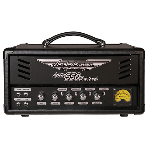

Ashdown Little Bastard 550
Bauart: Hybrid
  • Leistung an 4 Ohm: 550 Watt, Class D Endstufe
  • Kanäle: 1
  • Klangregelung: Bässe/Mitten/Höhen, Bass Shift, Middle Shift, Bright Switch
  • Anschlüsse: Speakon
  • Einschleifweg: seriell
  • Vorstufenröhren: 1x ECC 83, 1x ECC 82
  • Impedanz: 4/8 Ohm
  • Gehäuse: Holz mit Kunstleder verkleidet
  • VU-Meter, beleuchtet
  • Abmessungen: 40 x 26 x 20 cm
  • DI-Out
  • Mute-Switch
  • Gewicht: 7,3 kg
  • made in England, limitiert auf 50 Stück
Im Lieferumfang befindet sich ein Netzkabel und ein Zertifikat des Herstellers, leider keine Bedienungsanleiung.

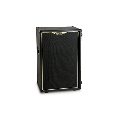

MAG 212 Slim Line
  • 300 Watt / 8 Ohm
  • Gewicht 29 kg
  • Anschlüsse: 1x Speakon, 1 x Klinke
  • Abmessungen: 47 x 60 x 33 cm
Frontpanel
Die verchromten Bedienelemente sind auf einer schwarzen Metallleiste montiert, wo rechts der VU-Meter bei Betrieb schön leuchtet. Weiterhin gibt über jedem Klangregler einen Switch, mit dem die Arbeitsfrequenz für den Regler gewählt werden kann.
Ganz rechts beginnt es mit dem High/Low Eingang für das Instument, darunter befindet sich der Einschleifweg. Nun kommt der Gain-Regler der den gewünschten Grad der Verzerrung regelt. Hier kann man sehr musikalisch klingende leichte bis mittlere Verzerrungen erzeugen. Danach kommt in Reihenfolge der Mid/Bass/Treble-Regler mit dem jeweiligen Mid/Bass/Bright-Shift Schalter. Zu guter Letzt der Volume-Regler mit dem Mute Schalter an dem sich der VU-Meter anreiht.
Oberhalb sieht man das Logo. Leider sind das Logo und auch die Beschriftung der Bedienelemente als Aufkleber ausgeführt, der das noble Äußere bei näherer Betrachtung billig erscheinen lässt.
Backpanel
Hier befinden sich die zwei Speakonanschlüsse, der Ein/Aus Schalter und der balanced DI-Out.
Laut Hersteller wurde dieser so verdrahtet, so dass der Röhrencharakter komplett übertragen wird.
Dies kann ich an dieser Stelle auch so unterstreichen. Er klingt wirklich hervorragend, allerdings je nach Position des Master-Volume-Reglers leider nicht komplett rauschfrei.

Die 212er Box unterstreicht dabei den Charakter des Amps sehr gut. Lautstärkemäßig müsste die Box für Clubgigs ausreichend sein. Ich hatte den Amp noch testweise an eine alte GK 410er angeschlossen. Das war dann doch ziemlich beeindruckend, was dieser Amp zu leisten vermag :-)
