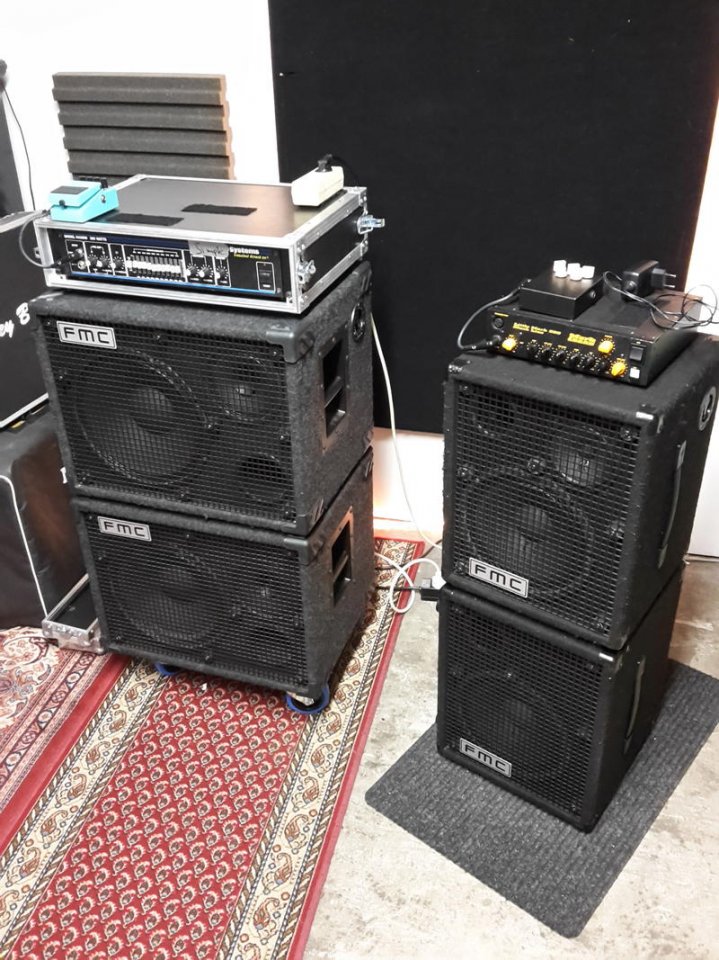

Es stimmt schon dass die 10er recht weit hochreichen, aber zur Sicherheit würde ich trotzdem einen Hochtöner empfehlen.
Die Box kann man ja trotzdem in die Höhe bauen.
Siehe rechts
