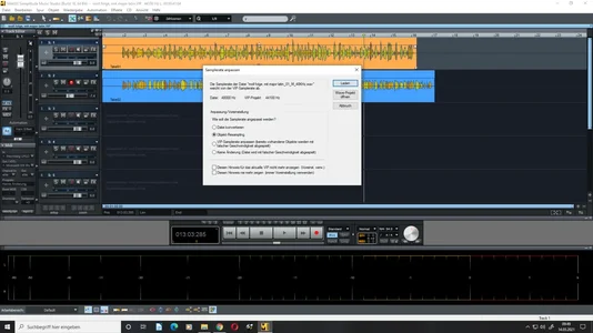

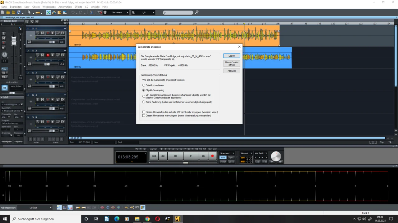

Hier ein Beispiel aus meiner DAW wenn ich mit unterschiedlichen Abtastraten hantiere.
Würde ich hier nicht anpassen werden die Files unterschiedlich schnell abgespielt.
