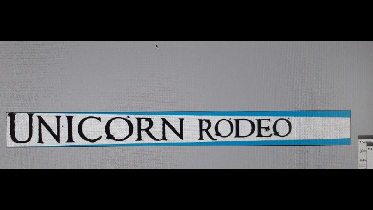

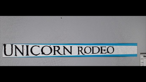

So soll es also ungefähr aussehen, muss noch die Bundstäbe "einsetzten" und dann kann man gegebenenfalls noch die Position optimieren.

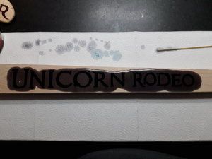

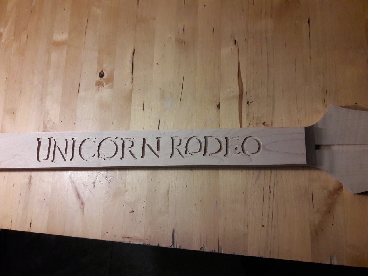

Danke für die guten Ratschläge, ich habe also mitlerweile die Gravur fertig gestellt und mit Epoxydharz ausgegossen. Nun die nächste Frage bitteschön, welchen Bunddraht würdet ihr mir empfehlen und warum?

das ist doch kein Logo! das ist ein Schriftzug. Ich hoffe du hast so geplant, das kein Bund im I liegt ;-)
Edit sagt: Uniporn schreibt man mit p
