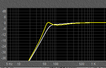

ok, einfaches Beispiel
ein und derselbe Lautsprecher, hier nur die Parameter VAS Fs und Qts, einmal im eher "angepassten" Volumen und einmal im sehr grossen Volumen.
Fb in ähnlicher Grössenordnung
Da kann man bereits aus dem normalisierten Amplituden Frequenzgang herauslesen dass die Gruppenlaufzeit für die grosse Box (gelb) recht hoch ausfällt und die Impulsantwort sehr schlecht sein wird (arg verzögertes Aus- und Einschwingverhalten).
Der Sound dürfte (gerade mit Röhrenamp) arg ins böllerische abdriften. Die Betonung im Frequenzgang bzw. der Buckel ist für das eigentliche Problem dabei eher nebensächlich!
edit,
da wird ja faktisch oft gejammert dass gewisse "Betonungen" die man im Frequenzgang zu denken erkennt sich mit EQ nicht eliminieren lassen. Und in dem Fall oben würde man das "Dröhnen" mit EQ wirklich nicht wegbekommen. Warum auch, ein EQ ist nicht dazu da oder gedacht Probleme mit der Impulsantwort/Gruppenlaufzeit zu eliminieren!
