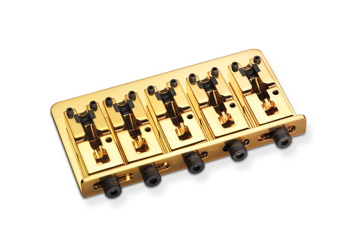

könnt ihr eine bezahlbare Brücke empfehlen, bei dem der Abstand zwischen den Saiten einstellbar ist?
Sollte auf einem Rickenbacker Eigenbau landen.
Die Schaller 3D ist auch sehr empfehlenswert.
Jein! Ich hab mir für ein Gitarrenprojekt mit extrem großem String Spacing eine 3D geholt und bin nur bedingt zufrieden damit. Das Problem liegt in der Konstruktion der Brücke. Prinzipiell ist die Idee, dass die Saitenreiter über ein Gewinde seitlich verschoben (oder verdreht, wenn man so will) werden können super - allerdings ist das Loch für das Ballend in der Brücke nicht flexibel.
Soll heißen, bei extrem großem String Spacing hast du einen extrem großen Winkel zwischen Reiter und Ballend, und das bewirkt (zumindest bei meiner Gitarre) dass die Saiten bei härterem Anschlag manchmal vom Reiter runterhüpfen, weil die Kerbe darin nicht tief genug ist.
Hätte man statt des Loches für das Ballend einen Schlitz wäre der Winkel in den extremen Einstellungen geringer und die Saite würde besser im Reiter liegen.

Naja, von dem Gitarrensteg auf den Basssteg zu schliessen ist natürlich schon etwas gewagt.
Ich habe diesen Steg seit den 90ern im Einsatz und mir ist noch nie eine Saite rausgesprungen noch hat es andere negative Erfahrungen gegeben. Er lässt sich aus meiner Sicht perfekt einstellen und die Saiten hervorragend in den Abständen positionieren.

Die allparts 3535 ist offensichtlich ne Schaller 2000-Kopie.
Edit sacht: Ach nee, die verkaufen das Original unter ihrer eigenen Bezeichnung ;-)
https://schaller.info/stege/348/bass-bridge-2000-5-string?c=10
“Grad noch“ bezahlbar: Schaller M2000. Die lässt sich von 16 bis 21 mm Saitenabstand einstellen.

Die Schaller 3D habe ich von 2 Bässen runter, weil sie immer gerasselt haben, und anschließend klangen diese Bässe deutlich besser. Die Rollen, über die die Saiten laufen, verstellen sich leicht, so dass man beim Saitenwechsel jedes mal ewig rollen muss, bis die Saitenabstände wieder passen. Dass man die Saiten durchfädeln muss, ist unpraktisch.
Bei der Schaller 2000 verrutschen die Saitenreiter leicht seitlich, da sie nur durch den Auflagedruck auf der glatten Platte gehalten werden. Ich habe deshalb die Schrauben hinten etwas fester angezogen, worauf sich die Saitenreiter verbogen haben. Klanglich aber in Ordnung.
Ich habe bei meinem selbstgebautem Shortscale diese Brücke von Rockinger in schwarz verwendet, weil der Bass einen engeren Saitenabstand bekommen sollte. Allerdings ist es etwas Fummelarbeit die Brücke einzustellen: Die Saitenreiter werden in die richtige Position gesetzt und müssen dann mit kleinen Madenschrauben fixiert werden, wobei die Reiter gerne mal verrutschen, wenn keine Saite darüber gespannt ist.
