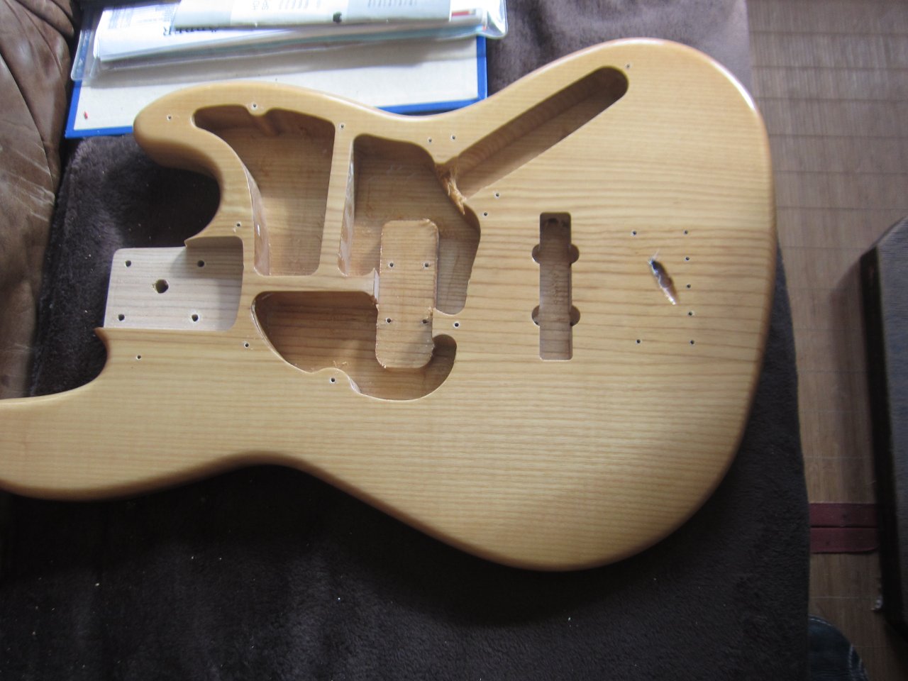

.... bei meinem hb jazz sieht das zb so aus :
... und trotzdem wiegt der bass 4,5 kilo !
