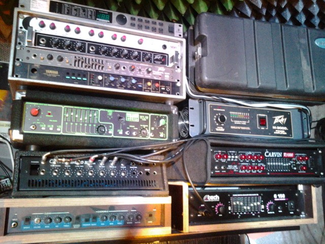

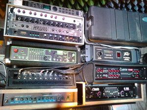

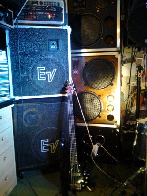

bei dem geringen budget fällt ja dann fast alles weg, carvin sowieso.
carvinsachen, zumindest die alten, waren halbwegs unkaputtbar. mein r1000 kann 2x2 ohm, vielleicht findet sich ja mal ein gebrauchter und günstiger r600.
schade, hab die woche eine 19" peavy endstufe mit einer 2 ohm-stabilen peavyendstufe verkauft. das hätte gepasst und geklungen hätte es auch gut.
