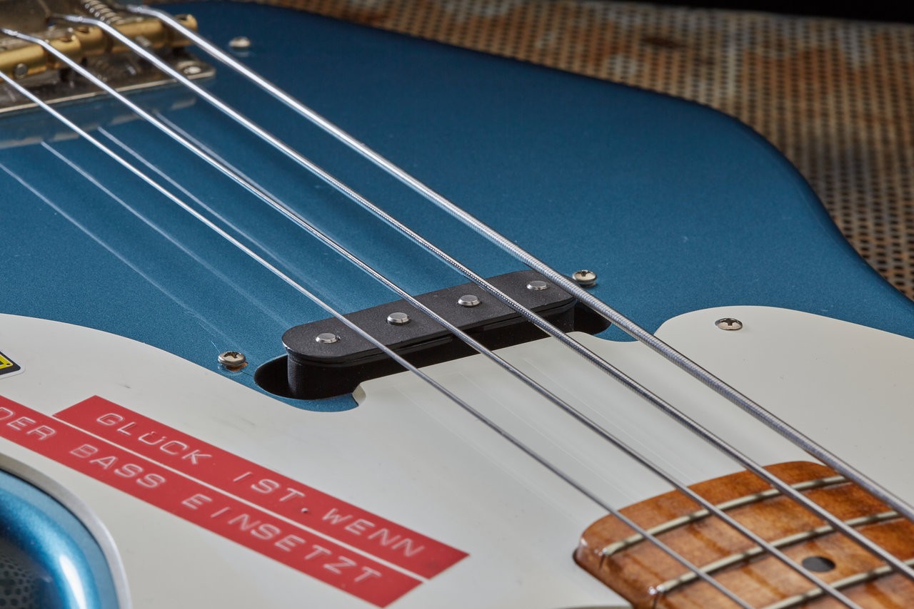

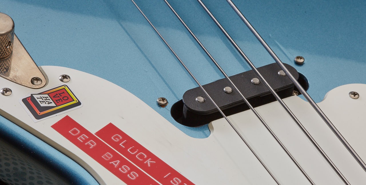

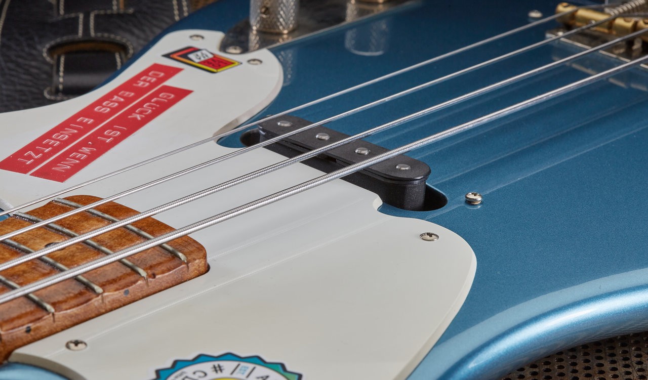

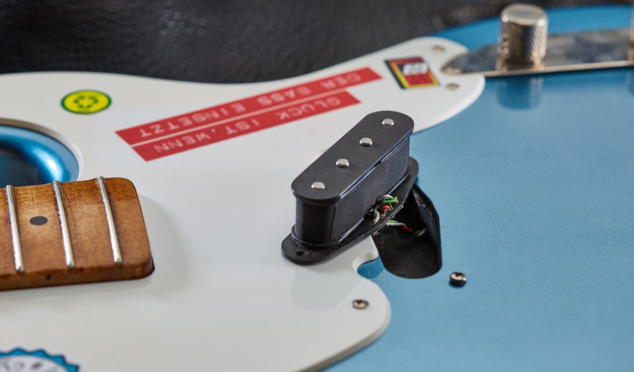

Hallo zusammen,
ich wollte meine Erfahrungen mit meinem neuen PU mit euch teilen …
Vor einigen Wochen bin ich über Kleinanzeigen zu einem sehr schönen 51er Squier gekommen, den ich im Folgenden leicht modifiziert habe (Hals und Bridge).
Der Original-PU war grundsätzlich gut, aber halt ein SingleCoil mit allen Vor- und Nachteilen. Da ich zu Hause in einem Räumchen übe, das angefüllt ist mit ElektroSmog, magnetischen Wellen, ausserirdischen Störungen - ein normales Arbeitszimmer halt - war das Surren/Brummen/Kratzen des SingleCoil wirklich unangenehm.
Ich dachte mir, dass es sicher Abhilfe gibt und stürzte mich todesmutig in die Tiefen des Internets.
Und bin zur Erkenntnis gelangt, dass es wohl SplitCoils in der Form von SingleCoils gibt.
Ich hatte schon den Finger über der Enter-Taste einer Bestellung eines Lindy Fralin PUs (https://www.fralinpickups.com/product/split-51-p-bass/), als mir durchs Hirn schoss, hier bei bassic schon mal eine Empfehlung für einen PU von Christoph Dolf gelesen zu haben. Als habe ich meinen Finger vorsichtig wieder von der Enter-Taste weggezogen und eMail Kontakt mit CD (Christoph Dolf) aufgenommen.
Da war ganz schnell klar, was ich brauche und er hat mir den dann auch angefertigt.
Ich wollte alle 4 Kabel nach draussen geführt haben, um sowohl seriell als auch parallel über ein Push-Pull-Volumepoti schalten zu können.
Der PU hat auf Anhieb in die Fräsung gepasst. Ich hatte mir Anfangs Sorgen gemacht, da er doch deutlich höher wie der normale PU ist.War aber kein Problem.
Die spannende Frage lautet aber immer: Und? Wie hört sich's an?
Und da entfuhr mir ein spontanes: "Leovah!", als ich den ersten Ton gehört habe.
Leider geil.
Dick, fett und ein immenser Druck. Bei Ziehen des Push-Pull-Potis dann ein deutlich leiserer, aber nicht uninteressanter Klang. Eher so wie ein klassischer SplitCoil.
Ich war (und bin es noch immer) restlos begeistert.
Ganz aus den Socken gehauen hat mich dann dieser PU, als ein gebrauchter Mesa Subway-Preamp den Weg zu mir gefunden hat.
Diese Kette: Squier mit p51 - Demeter Compulator - Mesa Boogie Subway Preamp - Red Rock 4.5 - Mesa Boogie Diesel 2x15 zaubert mir immer noch ein blödes Grinsen ins Gesicht.
Ich bin momentan rundum zufrieden.
:juhuu:
Und hier noch ein paar Bildchen …
Reaktionen: Der P, StonerGreg, Cochise und 13 andere

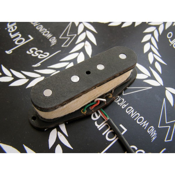

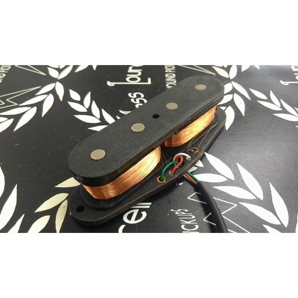

Aktuell hab ich den originalen CS-PU mit einem Retrovibe ersetzt, der zwar etwas mehr Output bringt, aber noch nicht ganz das gelbe vom Ei ist. Ich warte jedoch noch auf einen Split-PU von Jess Loureiro den ich gegen meine vintage DiMarzios getauscht habe. Mal sehen was der kann:
Split Coil 51 PU
Mir geht es auch nicht um die Möglichkeit ihn sowohl parallel als auch seriell zu betreiben, sondern lediglich um das Noise-Cancelling in Verbindung mit entsprechendem Output...

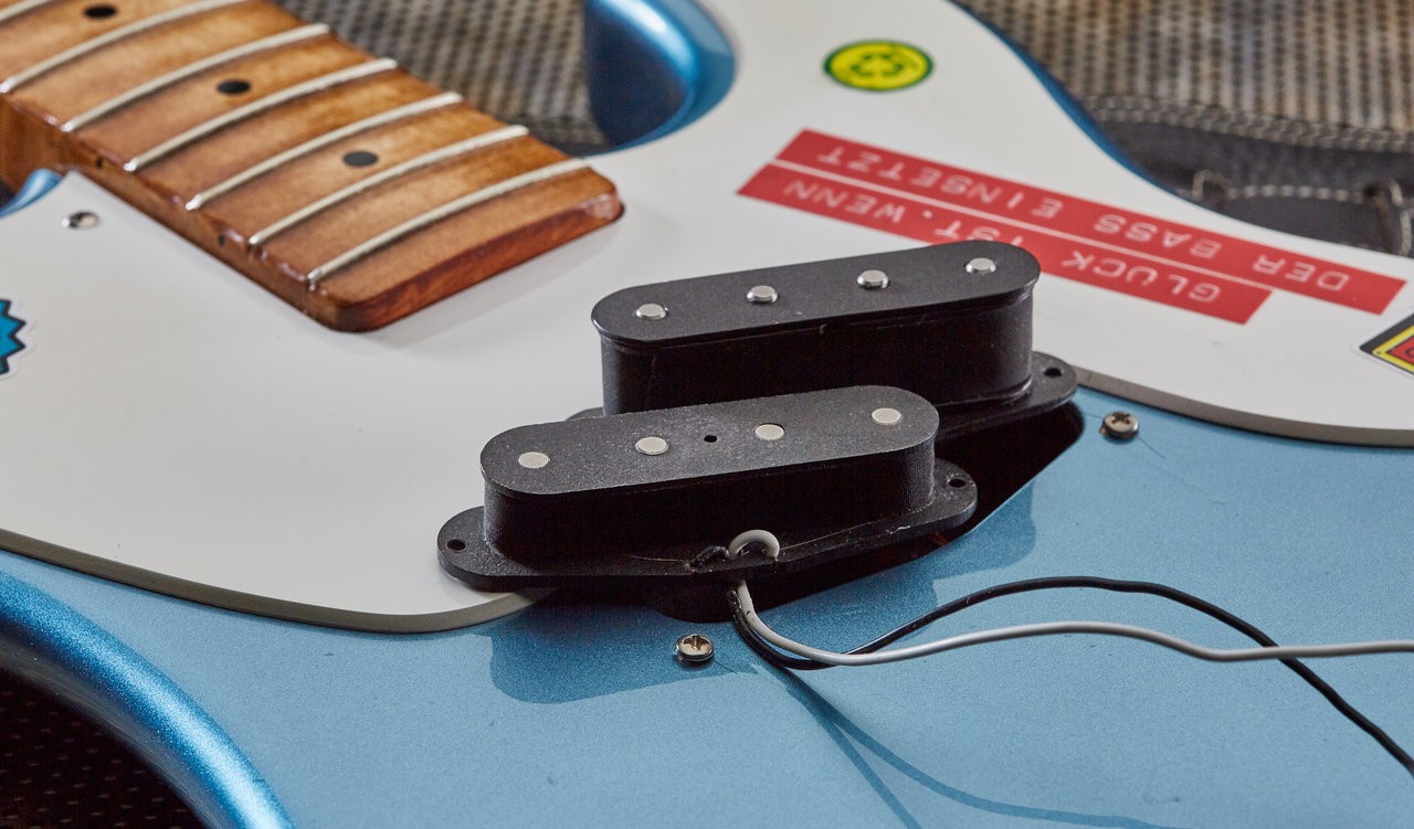

Was mir auch sehr entgegengekommen ist, sind die unterschiedlichen Höhen der Magnete, wie man auf den Bildern ganz gut sieht. So konnte ich den Squier wirklich optimal einstellen und habe gleiche Lautstärken der einzelnen Saiten.
Und der Kontakt mit Christoph war einfach nur gut!
Und die Umschaltung war einfach nur ein nettes, kostenloses Feature.
Reaktionen: stephan, tofi1, Hozzy und eine weitere Person
Ja, das mit den unterschiedlichen Magnet-Höhen ist definitiv ein Plus. Dadurch dass man den Singlecoil nur entweder nach links, rechts oder insgesamt absenken oder angheben kann, ist man was die Einpegelung angeht eingeschränkt. Der Retrovibe hat z.B. das erhöhe A-Polepiece, jedoch bemerke ich eher ein Problem auf der D-Saite, wo E, A und G einfach lauter sind im Vergleich fällt diese etwas ab.

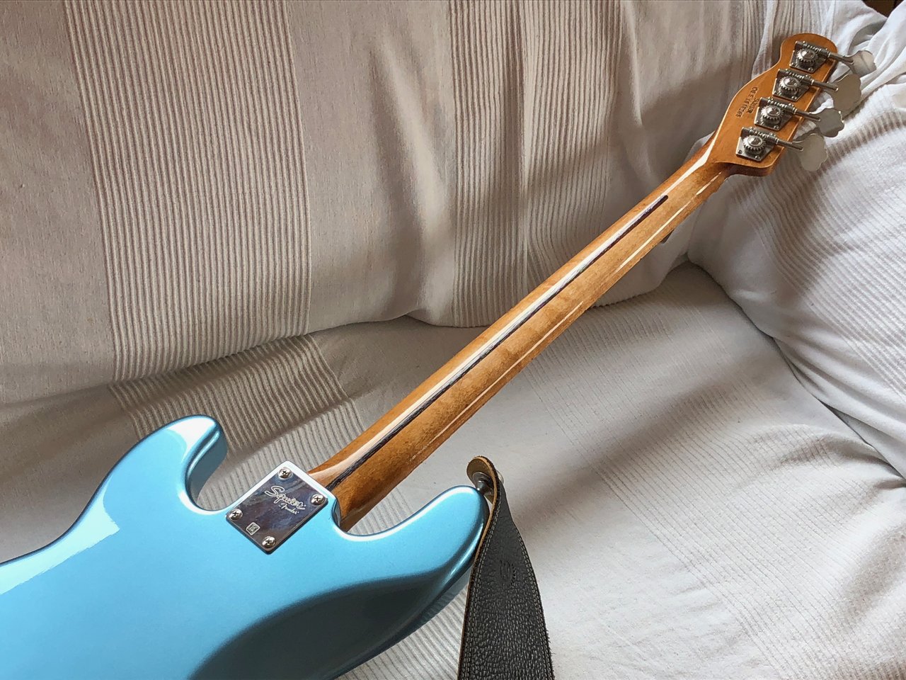

Um den Thread nicht vollends zu entern: Das was auf den Bildern vom Hals sehe, gefällt mir sehr. Hast Du Dir einen eher sehr viel älteren Hals an Land gezogen?

Sind das alles Fotos vom Bassculture Pickup? Ich hätte gesagt der erste ist ein anderer
  • #10
Ist zu früh im ersten Bild ist der vordere der Original Pickup

Hatte den verbaut, gespielt aber mittlerweile auch wieder rausgeworfen. Der gewünschte Lautlos-Splitcoil-Effekt hat sich leider nicht wirklich so eingestellt, wie ich das gehofft hatte. Jetzt hab ich den PU aus meinem CIJ51 in den CS eingebaut und den Retrovibe in den CIJ.
Passt :) Beide klingen jetzt hervorragend und so, wie ich es haben wollte ;)
