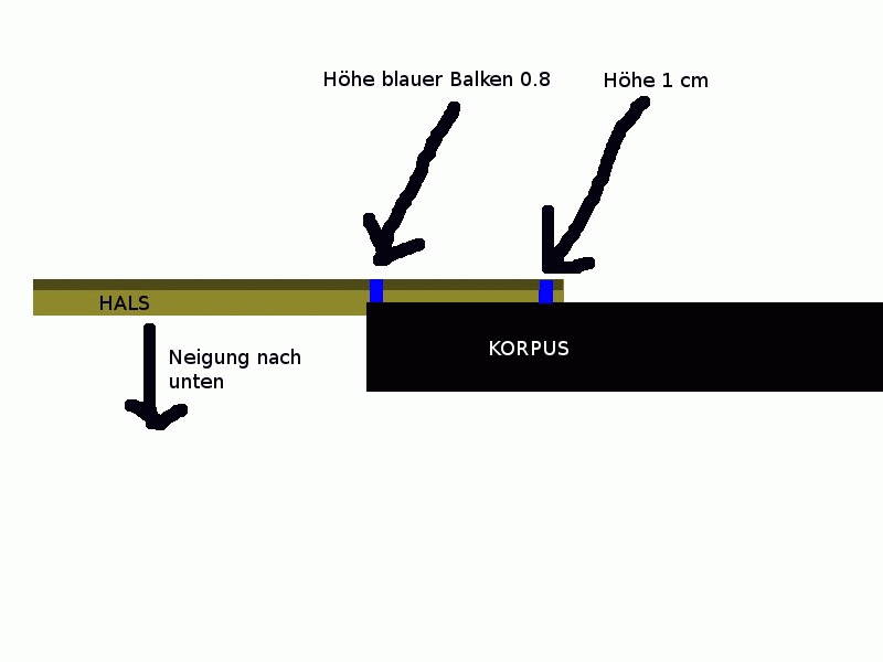

Nun hab ich mir mal den Hals vorgenommen und wenn man den Hals mit dem Korpus vergleicht, ist er schief, d.h. die Abstände von Korpus zum Griffbrettrand oben sind verschieden - der Hals neight Richtung Korpusboden.

oh, also in Kurzform:
Der Hals läuft nicht komplett gerade in den Korpus, d.h. am Beginn des Korpus beträgt der Abstand zwischen Oberseite des Korpus (wo die Tonabnehmer sind, Saiten verlaufen) und Griffbrettoberseite z.B. 0.8 cm, am Ende des Halses am Korpus, etwa 1 cm.
Da dies dann auch bewirkt, dass man automatisch eine Wölbung der Saiten hat, möchte ich, dass der Hals komplett in einer Ebene mit dem Korpus liegt.
Wenns noch immer unverständlich ist, dann werd ich eine Zeichnung anfertigen :lol:
thx
Edit:
Hier die Zeichnung :D
http://666kb.com/i/11a8e5ov78h6p.gif
Das ist doch nicht normal, dass der Hals nicht in eine Ebene mit dem Korpus läuft ?

Danke, das wollt ich wissen. Hab immer angenommen, dass der Halswinkel 0 Grad sein muß.
@Rhino:
Hab mich wirklich unverständlich ausgedrückt - hab den Halswinkel gemeint. Den Rest auf justchords hab ich durchaus verstanden und mich schon desöfteren ans Justieren gemacht - leider mit mäßigem Erfolge, weshalb ich mir unsicher wegen des Halswinkels war, von dem ich angenommen habe, dass dieser 0 Grad haben muß.
Jetzt weiß ich wenigstens, dass ich das so lassen kann (nachdem ich die Unregelmäßigkeiten plangeschliffen hab, kann ja nicht schaden).
