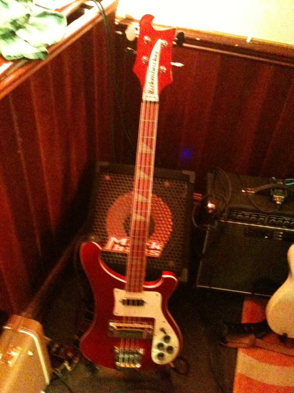

Den Markstand habe ich bereits, sogar mehrfach. Eines dieser Teile dient inzwischen an meiner Balkontüre als "Stopper" damit die Türe nicht durch Windzug etc. zugeht. Zurück zum Bass: Die letzten 5 Jahre habe es auch genauso gemacht. Den kleinen Combo schräg gestellt. Ist dennoch immer ein wenig eine wackelige Sache ... einmal ist der Combo auch während des Gigs umgefallen, hat aber auch auf dem Rücken liegend fleißig weitergedröhnt ... dennoch ist bei dem Combo halt auch hinten die Bassreflexöffnung :-( ...
Schaut dann in den Irish-Pubs und auf ähnlich kleinen Bühnen immer so aus (ihr seht schon, da ist kein Platz für den Markbass CMP 102 ... das daneben ist schon der Amp des Gitarristen/Sängers) ...

Achso, du hast einen 12er MB-Combo!
Also in der Anordnung oben auf dem Foto hätte ich das MB-Schächtelchen auf einen Barhocker gestellt. Mit dem Ergebnis, dass ich mich viel viel viel besser höre und der Bass nicht mehr durch die Gegend dröhnt. Die Bodenkopplung ist unkontrollierbar, Bodenkopplung in einer Ecke ist oft gnadenlos: Was bei dir auf der Bühne noch gut klingen mag schüttelt 6m weiter die Biergläser vom Tisch. Wenn der Amp höher steht kommt auch mehr bei deinen Ohren an. Ich stelle in kleinen Locations meinen 12er mit LM II auch am liebsten vor die Wand auf eine Kiste/Barhocker/Sonstwas. Floormonitor-Lösungen sind mir einfach zu weit weg vom Ohr, was Bass angeht. Den Bass-Combo habe ich lieber hinter mir auf Bauchnabelhöhe an der Wand. Beim MB solltest du aber 10 cm Platz zur Wand lassen.
