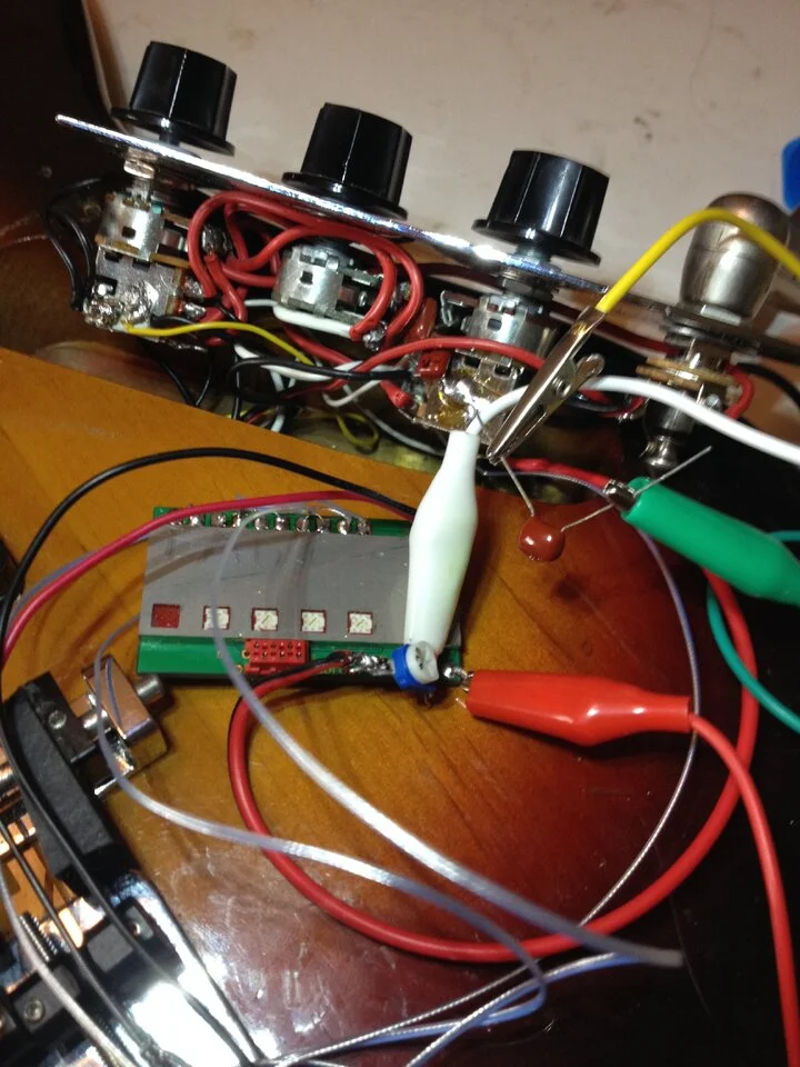

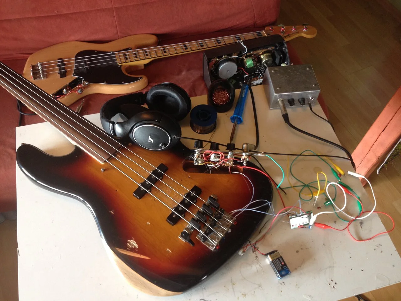

Das ist auch genau mein Punkt: Piezos brauchen soviel elektronische Kompensation um einen schönen Sound auf dem Bass zu erzeugen, dass man im Endeffekt quasi eh nur den Preamp hört.
Meine Tests und die Tatsache wie scheiße manche Piezo Bässe klingen bestätigen das.
Was Fledermaus anspricht ist genau das gleiche bloß, dass dort eben schonmal die allerschrillsten Höhen akustisch gedämpft werden. Zusätzlich schluckt der Korpus bei akustischen Instrumenten natürlich von alleine schon viel Schwingungsenergie.
Ich empfehle jedem mit einem "normalen" E-Bass mal mit verschiedenen Kondensatoren rumzuspielen und dabei auch in unkonventionelle Bereiche vorzudringen, sprich weit über die ~50nF von Standard Fendern hinauszugehen.
Ihr werdet überrascht sein was mit so wenig Arbeit aus einem magnetischen Tonabnehmer rauszuholen ist.

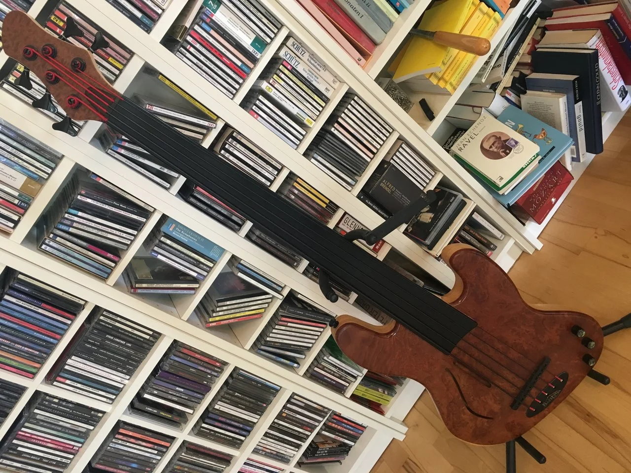

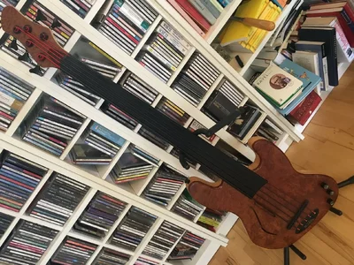

Ich habe einen BassLine Fretless nur mit Piezo.
Der klingt schon schön und rund.
Die genauen technischen Daten habe ich gerade nicht greifbar, ich schau mal nach.
Bassline Incognito fretless (Hollowbody)​
- 5-Saiter
- teilweise hohler Korpus (dadurch schöner akustischer Sound)
- eingeleimter Hals
- breites, leicht gewölbtes Griffbrett
- seitliche Dots zur Orientierung
- Piezos in der Bridge
- aktive Elektronik: Volume, Bass, Treble
- schicke Potiknöpfe mit grünen Oberflächen
- Ablage für den Daumen
- besaitet mit Black Nylons und Fender Flats
- sehr leicht (meine Küchenwaage sagt knapp unter 3kg )
für weitere Einzelheiten könntest du bei BassLine anfragen
Mehr hab ich nicht.
