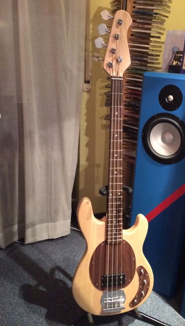

Obwohl so ein Bausatz ja mehr zusammenschrauben als Bass bauen ist, finde ich es für den Einstieg in die Materie gar nicht schlecht.
Das Ganze ist ein Bausatz von ML-Factory, MM- Style. Die Qualität ist dem Preis angemessen, allerdings habe ich den beigefügten Pickup nicht benutzt und gleich einen Häussel eingebaut, zusammen mit einer Noll 2-Band Elektronik.

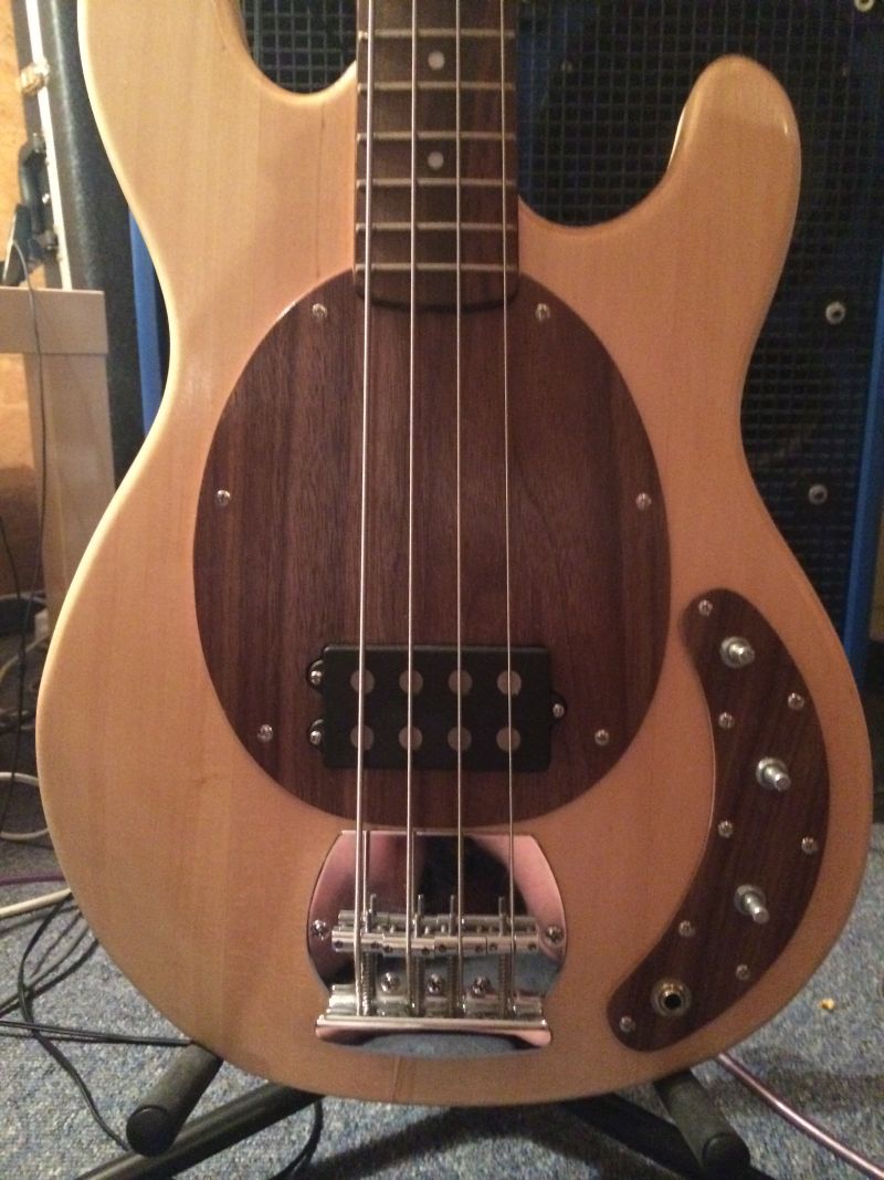

Um das Erstlingswerk nicht zu versauen, habe ich ein simples Finish gewählt: nur die Poren gefüllt und mit Klarlack aus der Dose gesprüht. Das weiße Pickguard gefiel mir überhaupt nicht, beim Furnierhändler habe ich mir ein dunkles Holz besorgt, dieses beidseitig auf ein 1,5 mm Sperrholz geklebt und ein neues Schlagbrett ausgesägt. Da noch was übrig war, habe ich die Platte für die Potis auch daraus erstellt.
So bin ganz zufrieden mit der Optik, soundmäßig ist wirklich ein Stingray zu erkennen.
P.S.: Die Potiknöpfe fehlen noch, werde ich auch aus Holz machen.

Ich wollte dich fragen, wies dir mit dem Furnier gegangen ist? War das wellig, hast dus feucht gepresst oder direkt auf das Sperrholz geleimt und dann gepresst? Ich werd dir diese geniale Idee nämlich klauen ;-) Furnier hab ich schon, wunderbares Mahagoni, es ist halt relativ wellig und ich tendiere dazu es zuerst feucht zu pressen damits dann schön glatt ist. Und wie hast du die Oberfläche behandelt, Lack oder Hartwachsöl?
Danke für deine Antwort!
Hallo SR,
Furnier ist fast immer wellig, macht aber nichts, weil man es sowieso beim Aufkleben pressen muß. Ich habe das folgendermaßen gemacht:
Zuerst habe ich eine Seite des Furniers mit Schnellschleifgrund behandelt (Clou), um einen Leimdurchschlag zu verhindern. Dann das Ganze auf eine 2mm Birkensperrholzplatte geklebt. Dazu habe ich Epoxydharz verwendet. Um einen Verzug zu vermeiden, habe ich beide Seiten des Sperrholzes beklebt.
Gepresst habe ich alles mit Schraubzwingen zwischen zwei Spanplatten. Oben und unten noch eine Plastikfolie dazwischengelegt, daß auch wirklich nichts mit den Spanplatten verklebt.
Danach ist das Schlagbrett topfeben und stabil. Lackiert ist es ganz einfach mit Schnellschleifgrund und farblosem Lack aus der Sprühdose.
