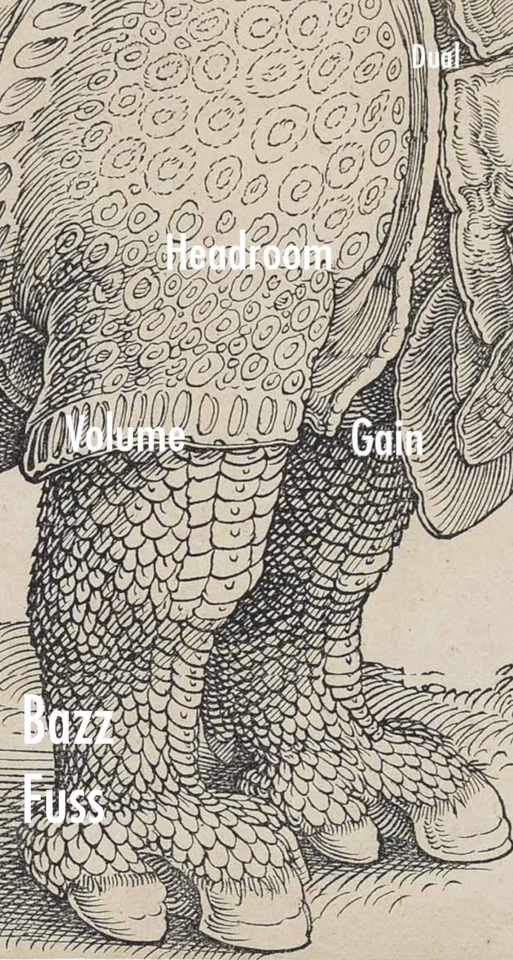

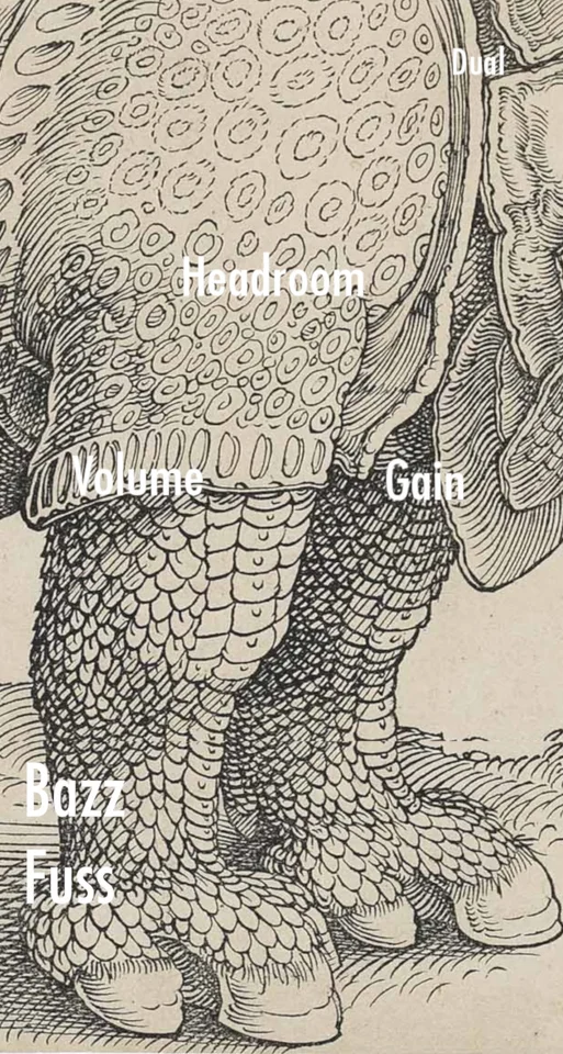

@Axel wie von Dir so wohlbekannt, ein weises Wort. Was soll ich geheimnisvoll tun, im Anhang mein Entwurf. Ich mag's.

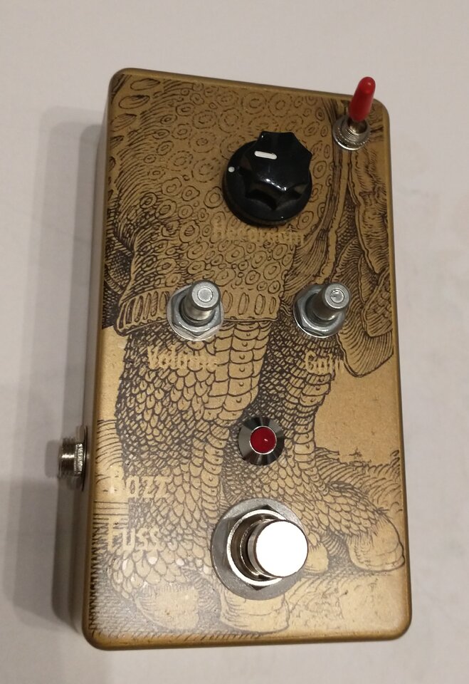

So, jetzt das 'fast' fertige Bazz Fuss (brauche noch passende Knöpfe) mal im Überblick (nota bene die schiefen Bohrungen von Vol und Gain waren schon im Gehäuse, das hab ich jemandem mal mit nem anderen Effekt drin abgekauft):
Ich hab ein Klangdemo aufgenommen, das den jetzigen Stand abbildet: Diode in der ersten Stufe ist Germanium, in der zweiten Stufe LED. Ich find grad des Tüterl mit den Si-Dioden nicht (...), deshalb hab ich noch nicht getauscht, werde aber noch 1. Stufe Silizium und 2. Stufe Germanium probieren, das könnte den Charakter durchaus ändern.
Demo ist immer jeweils zwei Takte eine Einstellung: Hodad RMX Bass pur - Big Daddy - Bazz Fuss (nur 1. Stufe, recht viel Gain) - Bazz Fuss (beide Stufen, Headroom fast voll auf) - Bazz Fuss (beide Stufen, Headroom auf ca. 9 Uhr) - Bazz Fuss (nur 1. Stufe, Gain ca. 9 Uhr). Habe alle Basspuren normalisiert vor dem Zusammenwerfen. Aufnahme direkt ins Interface. Keine Nachbearbeitung bis auf Normalisieren.
Mir persönlich gefällt das Doppel-Fuss mit wenig Headroom bis jetzt am besten, bei viel Headroom stört mich das krasse oszillieren (evtl. durch Diodenexperimente einzudämmen, oder mal nach einer anderen Kur suchen). Alltagstauglicher ist gewiss der Big Daddy, aber ich bin froh, das Pedal zu haben und werde da noch viel damit machen.
