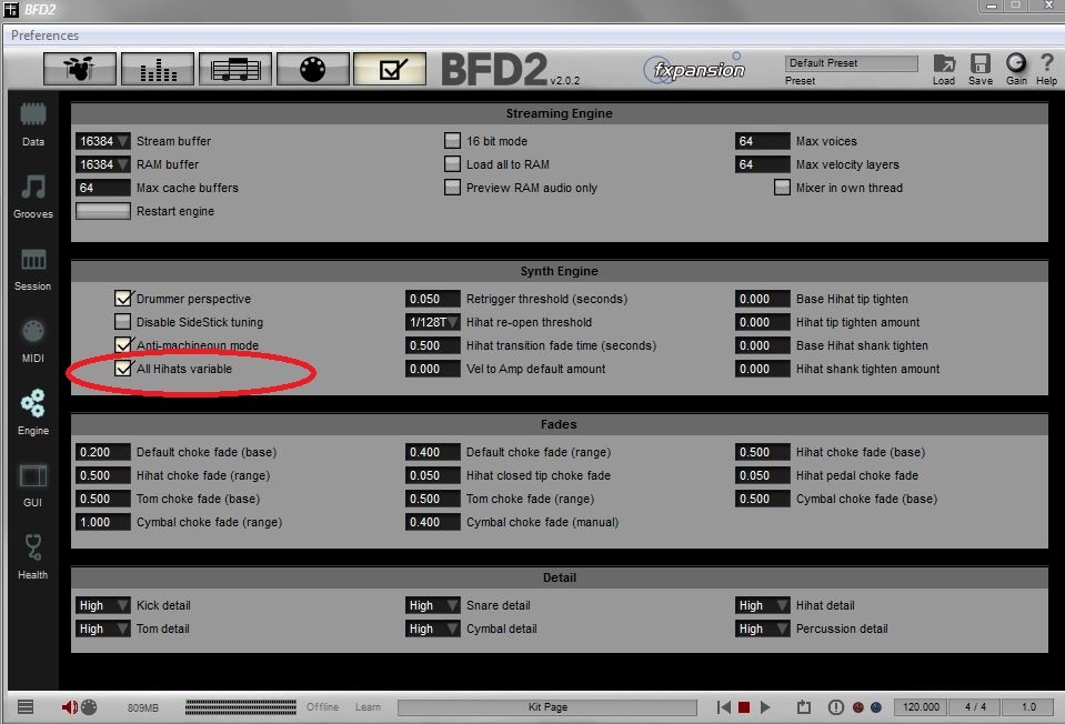

oh .. danke.. aber unter Synth Enginge hab ich gar nicht so viele Einträge... - und genau DIESEN hab ich nicht.. :-(
Ach Mist, dann haste wohl 'ne andere Version. Der Tip kommt von einem Bekannten, ich kann da auch nicht mehr zu sagen, fröhliche Suche noch:-/
