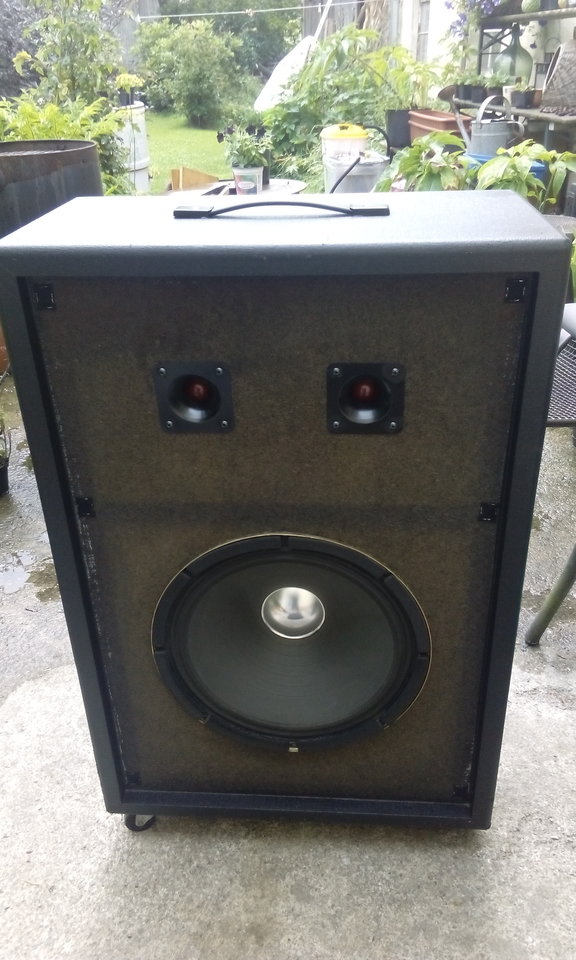

Guten Tag,
Da niemand meine olle Japanbox kaufen will....auch nicht für geringsten Preis... habe ich beschlossen sie zu behalten und daheim als Übungsbox zu nutzen.
Nur passt das so alles nicht. Verbaut ist ein 15er und 2 (wohl kaputte) HTs im geschlossenen Gehäuse.
Da würde ich jetzt ganz gerne eine Bassreflex Box draus machen und evtl auch anders bestücken.
Leider habe ich keinerlei Info zum 15er (100W, 4Ohm) und weiß ja auch noch garnicht was letztendlich für ein Speaker drin landet.
Das Gehäuse hat Ca. 106 l Volumen und sogar einigermaßen versteift. Da würde ich ü.U. auch noch nacharbeiten.
Jetzt ist die Frage ob es generelle Vorschläge zum Vorgehen gibt. Oder als geschlossene mit anderem Speaker probieren?
Zur Debatte stünden der vorh. Japaner, 15L Proline oder ein 60er Jahre Elbau.
Da ich da keinerlei Erfahrungen habe bin ich für jegliche Tipps dankbar.
Sicher ist nur eins: Mom. klingts sowohl an Gitarre als auch an Bass äußerst bescheiden.
Moin, bedenke auch dass eine Bassreflexbox anders gedämpft wird als eine geschlossene.
Ich würde folgendermaßen vorgehen:
Die Box komplett auseinandernehmen, alles raus, inkl HT Abteilung und die Rückwand mit Noppenschaum bedämpfen.
Nimm die Öffnungen der Hochtöner um 2 BR Rohre einzusetzen. Der 15L geht ja hoch genug um auch ohne HT einen guten Sound hinzubekommen.
Meiner Meinung nach wird beim BR anpassen zu viel theoretisiert. Grob berechnen, lieber zu lang als zu kurz, nach und nach annähern, fertig. Die Ohren entscheiden.

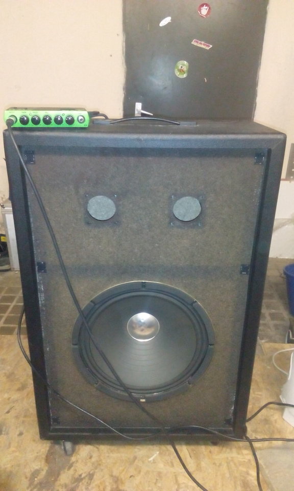

Jetzt hab ich mal die HTs ausgebaut und die Box wieder zu gemacht. Und siehe da: Schon besser. Der olle Japaner kommt auch ganz gut rauf. Nur Bässe scheinen etwas Mangelware zu sein. Ich hab allerdings auch nur mit Elf und Dosenmucke probiert.
Die BR Öffnungen sind jetzt also quasi 2 mal 68mm Durchmesser mit 18 mm Länge.
Ich werde auch gleich nochmal mit Bass probieren.

Habe mal zum Spass durchgerechnet: Mit nem EV 15L oder und den beiden ausgebauten Tweetern (Löcher als Reflextunnel) kommst Du auf ein Tuning von 55Hz.
Da dürfte das Ding schon ordentlich Druck machen. Könnte aber WIndgeräusche bei den kleinen Tunnelchen geben. Antesten würde ich das mal. Die Box wird laut!
Falls das super klingt, würde ich da die Tweeterlöcher für 100mm Tunnel vergrößern, die dann etwa 11cm lang sein sollten. Bei Bassreflex nur die Wände etwas bedämpfen, nicht den Innenraum.
