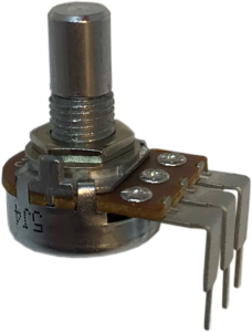

Hallo, ich benötige für meinen Stingray (EX-Modell, 4 Saiter, Baujahr etwa Anfang 2000) demnächst neue Potis. Die eingebauten sind bald abgenutzt und mechanisch am Ende (sehr leichtgänig und mit ziemlich viel Spiel an den Achsen). Bei Mouser, Musikding oder Conrad finde ich keine passenden, speziell die 50 kOhm Potis mit Mittelrastung zur Printmontage und langen Lötfahnen sind wohl ein seltenerTyp. Weiß jemand eine Quelle, wo solche Teile zu bekomen sind?

Kann man damit was machen ?
GIbt's bei Bürklin - haben aber keine Mittelrastung
Reaktionen: m3basz, TomW und feierabendbass
Besten Dank für die Hinweise. Das Poti von Bürklin habe ich schon gesehen, aber leider funktioniert ohne MIttelrastung die Klangregelung nicht mehr. Ich warte noch auf eine Antwort von T., sie fragen beim Vertrieb an. Das kann etwa 10 Tage dauern.

Warum nicht? Es fehlt doch nur die Rastung, welche rein für dich ein Anhaltspunkt für (die ungefähre) Mittelstellung ist. Das Poti selbst ist dasselbe...
das wäre schon einen Versuch wert ... letztlich werden Potis ohne Mittelrasterung auch beim 2-Band-Stingray verwendet ... da nutze ich als Eselsbrücke immer die Position der Madenschraube, die ich in etwa auf halbem Regelweg montiert habe ...

Ich würde mir einfach Potis mit Mittenrasterung, den korrekten Werten+Achsen holen, jeweils Kabel zwischen Platine + Poti löten und fertig. Ich mein wo soll die Platine groß hin im Efach. Wenn die Gefahr besteht, dass sich irgendwo was brückt einfach ne Folie drum. Genug Bässe mit loser Elektronik gehabt, das war nie ein Problem. Da hätte ich eher angst, dass provisorische Lötfahnen brechen, aber auch da seh ich nicht unbedingt n Problem. Da würden mich persönlich Potis ohne Mittenrasterung deutlich mehr stören 😅
