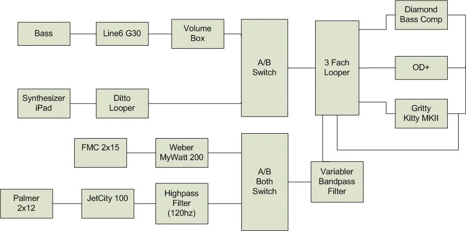

Weil ich gerade etwas langeweile habe, stelle ich euch mal mein neustes Setup vor.
Für meine Sludge-Band musste was wuchtiges her, mit ner fiesen Zerre, darf aber nicht matschen und muss auch mal anständig feedback geben. Zudem spiele ich über das Setup auch Synthesizer.
Nach etwas experimentieren ist dann folgendes Setup rumgekommen.
Weber MyWatt 200 + FMC 2x15er für das Fundament
als zweiter Amp habe ich mir einen Vollröhre Gitarrenamp geschnappt.
JetCity 100 + Palmer 2x12er Box für fiese MItten, Zerre und Rückkopplung.
Damit ich die Gitarrenbox nicht kille, habe ich einen Filter von Flobert in den Gitarrenzweig gehängt und den Regler auf 120hz eingestellt.
Hier mal ein Bild von dem 2 Meter Turm
Effektkette ist natürlich jetzt etwas komplizierter und deshalb musste ich Visio bemühen. :D
Damit das ganze übersichtlich und praktikabel bleibt, habe ich das ganze auf zwei Boards aufgebaut und mit Patchboxen versehen, damit ich das zweite Board ohne Probleme abtrennen kann. Zudem spiele ich noch in einer anderen Band, da brauch ich kaum Effekte.
Der Aufbau ermöglicht es mir bei bedarf komplett Clean zu spielen (Loop mit dem Diamond Comp) und Gitarrenstack aus oder den extremen Sludge Sound zu fahren (Loop mit Gritty Kitty, OD+ und Gitarrenamp an).
Gibt es hier noch so verrückte die ein ähnliches Setup fahren?

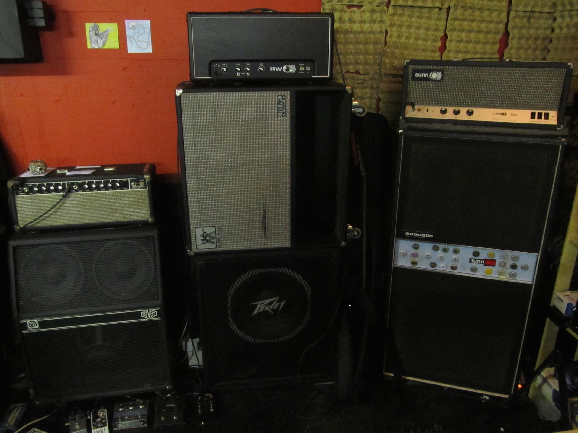

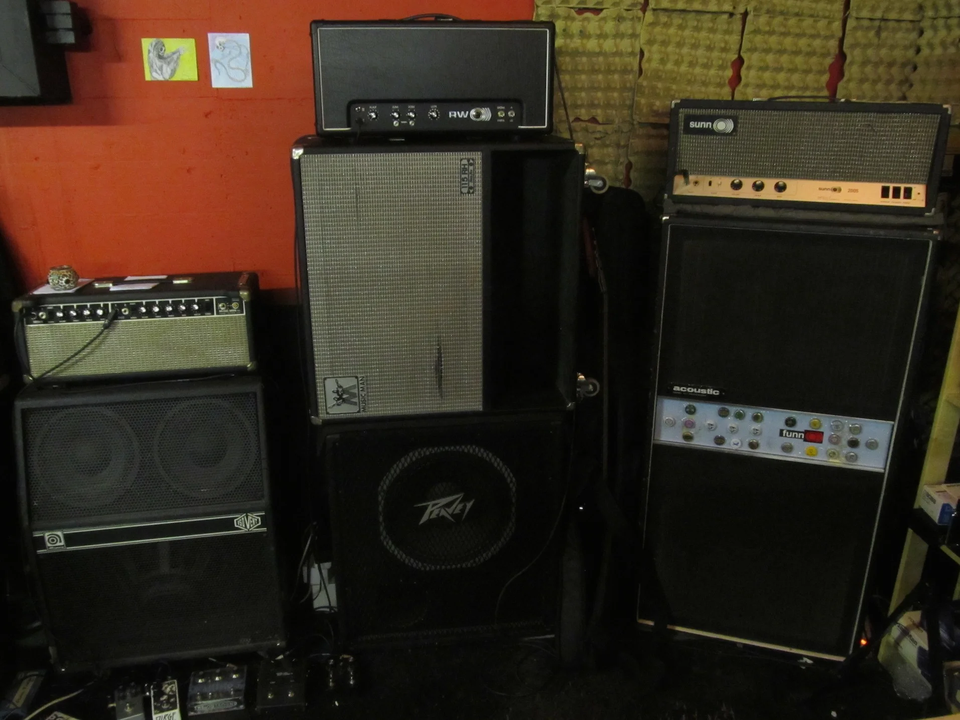

Ja, ich bin auch so einer. Unterdessen bin ich bei einem Tri-Amp Setup angelangt. Einmal clean/sub (Rechts), zweimal dirty (Mitte, Links):
Effektmässig schiebe ich öfters mal Zeugs hin und her. Der clean Amp hat aber immer seine eigene Effektkette. Die beiden dirty Amps teilen sich meist 2-3 Pedale, dann wird getrennt. Zum Trennen benutze ich einfach Pedale, die Stereo können. Ist also immer Alles volle Kanne.
Visualisieren geht leider nicht, jedenfalls nicht heute ... das Signal läuft (momentan):
Bass —> Stereo Chorus, out A —> Bass Boost —> Octamizer —> Agro —> Echo Base —> Sunn 200s & Acoustic 301 (1x18“)
Bass —> Stereo Chorus, out B —> Octave up & Octave down Teil —> Ionostrofear Fuzz —> Bluebeard Fuzz —> Boss DD7, out A —> Ruiner/Dark Boost —> OxFuzz Bass —> Wooly Mammoth (clone) —> Big Spider —> Warthog —> Filter—> RW O))) & MusicMan 1x15" & Peavey 1x15“
Bass —> Stereo Chorus, out B —> Octave up & Octave down Teil —> Ionostrofear Fuzz —> Bluebeard Fuzz —> Boss DD7, out B —> Scrambled Brainz —> Juggernaut —> FZ-2 —> Megalith (clone) —> BEAST —> Sound Saw (clone) —> Helldoctor —> BF-3 —> Echo Degrader —> Looper —> MusicMan HD 130 & Ampeg Isovent (2x10“ & 2x15“)
Ja das patchkabel wurde ja schon von @TheBass erklärt. Da ich in meiner Hauptband den Weber alleine Spiele kann man hier noch mal etwas nachjustieren wenn man etwas mehr Präsenz benötigt. Da Spiele ich zu 90% Clean.

Ich muss erwähnen das ich noch einen JamMan Stereo neben den Boards stehen habe, für sämpler und live Loppen von gesangsfetzen. Da dieser stereo ist, bin ich im Moment anuch noch am überlegen ob man das nicht noch anders nutzen könnte.
Ich muss übrigens gegen ein Orange Fullstack mit Weber 100 und einem Analogsynthesizer Stack mit 3x 1x15er Boxen ankämpfen.
Mittlerweile sitzt noch ein billiges Harley Benton delay vor dem A/B/Both Switch, da der Synth mit delay besser klingt. Zudem nutze ich das Delay für kuze Slides auf dem Bass, da es da einen netten Effekt gibt.
Gerade hab ich mir noch meien Patchbays bestellt um etwas Ordnung auf dem Board zu schaffen und das B Board einfach und schnell vom Hauptboard abzukoppeln.
