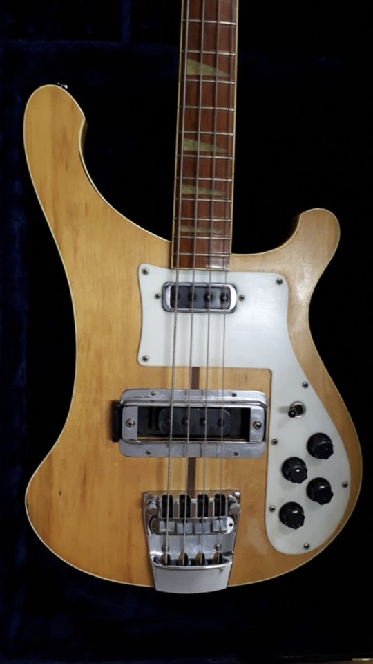

... ich hab zwar im "Rickenbacker Home" schon angefragt, aber vielleicht findet sich hier ja eher jemand der vielleicht schon mal so was repariert hat........
Bei meinem 74er Rick lößt sich das Binding am "oberen Horn" was darauf zurückzuführen ist, das der Kunststoff über die
Jahre etwas geschrumpft ist.
(Ich hab das bei anderen Ricks auch schon gesehen, scheint also kein Einzelfall zu sein...)
Hat jemand schon mal sowas repariert ?
Meine Idee wäre: Das Binding gaaaaaaanz vorsichtig warm zu machen so das es sich ein wenig
dehnen lässt / wieder weich wird, um es dann mit einem Fomteil wieder anpressen zu können.
Als Kleber würde ich einen 2K Epoxyd Kleber nehmen.
Hat jemand schon mal versucht so ein über 40 Jahre Altes Binding warm zu machen ?

ich würds vorsichtig in richtung hals ablösen und dann wieder ankleben. am ende bleibt halt ein stückchen lücke übrig. aber anwärmen und hoffen, daß es dann wieder dehnbar ist, daran glaube ich nicht. die weichmacher in dem ollen plastik sind doch eh schon seit 30 jahren entfleucht.
Reaktionen: FF
Rockinger hat speziellen Bindingkleber, der wäre einen Versuch wert. Das Binding dürfte aus ABS oder Zelluloid sein, beides ist thermoplastisch, die Idee mit dem Föhn ist daher nicht schlecht.
Ich will es auf keinen Fall Teilen...eine Lücke ist an der Stelle inakzeptabel.
Da bin ich ausnahmsweise pienzig.....
Es ist ja auch nur ein Millimeter, aber Er fehlt halt.....
THERMOPLASTISCH......das wollte ich hören.......
Wenn Du es ein bisschen anschleifst, kannst Du riechen, ob es ABS oder Zelluloid ist. Letzteres hat einen sehr charakteristischen Geruch.

"paß gut auf beim Weichmachen! Die Temperatur sollte 80°C nicht wesentlich übersteigen. Ich habe gerade Brandversuche für die Musikinstrumenten-Industrie mit Schwerpunkt Zelluloid durchgeführt (mein Beruf). Du kannst Zelluloid schon mit einem normalen Feuerzeug innerhalb 2 Sekunden anzünden und dann brennts wie die Hölle! Zelluloid besteht zu einem Großteil aus Nitratzellulose (Schießbaumwolle), das brennt wunderbar. Also gut aufpassen!"
Rückmeldung:
Erwärmen mit dem Föhn war die richtige Methode. Bei ca 60 °C wird das Zelluloid so weich das man es gut dehnen kann.
Mann muss dann nur flux alles fixieren bevor es wieder zu hart wird.
Zum kleben habe ich UHU plus Endfest 300 der lässt sich 90min lang verarbeiten, was wichtig ist, da
die Temperatur die Verarbeitungszeit stark verkürzt
Aceton hab ich auch probiert, aber dadurch wird das Zelluloid zu weich -man sieht jeden Fingerabdruck und
leider ist die 40 Jahre alte Patina durch das Aceton "ausgelöscht" worden ......was an der Stelle natürlich besonders blöd
und seeeeeehr schade ist.B)
