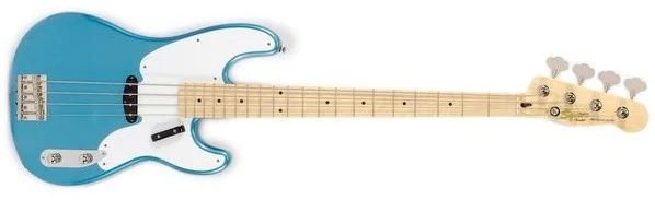

Und wenn Preci mal den Squier Classic Vibe 50s Preci mit dem Singlecoil anchecken - der fühlt sich pudelwohl in dem Metier.
Den hier?
C__Data_Users_DefApps_AppData_INTERNETEXPLORER_Temp_Saved Images_squier-classicvibe50s-630-80.jpg

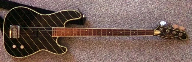

Hatte ich, aber die etwas schwächelnde E-Saite und die coole Konkurrenz aus dem Hause Hoyer haben ihn dann gehen lassen...
