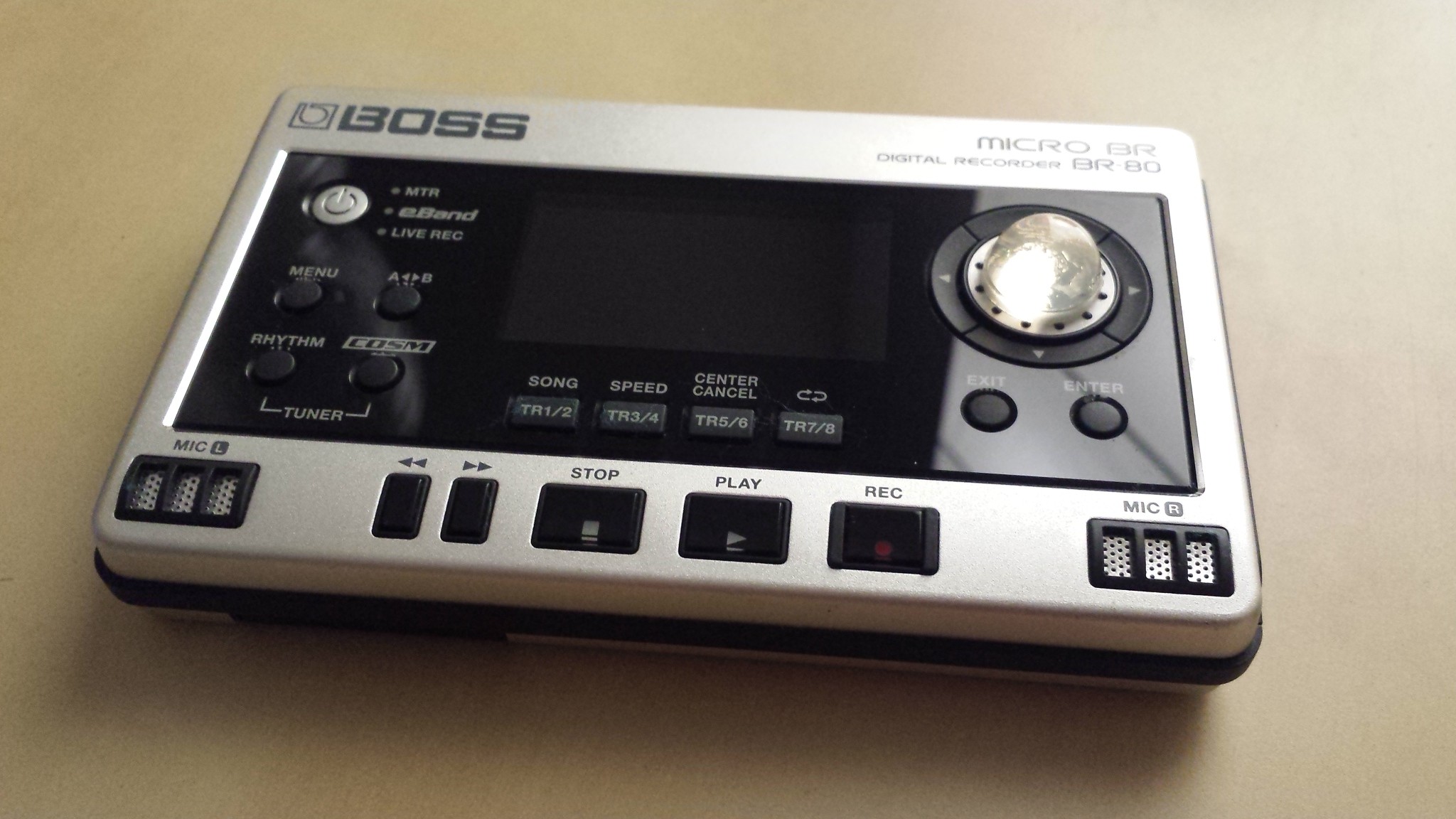

Anscheinend sind hier doch einige Leute mit diesem Gerät unterwegs - teilweise mehr, teilweise weniger zufrieden. Vielleicht könnten wir hier ein paar Tipps und Eindrücke austauschen. Ich habe den Eindruck, dass es wohl noch mehr Leuten wie mir geht: Es liegt mehr oder weniger rum, weil ich nicht damit klar komme.
Ich habe das Micro BR vor einem guten Jahr meinem Jüngsten zum Abi geschenkt, da er mehrere Instrumente spielt und auch singt... nachdem er es ein Viertel Jahr gar nicht benutzt hatte, hat er es zumindest als Stimmgerät genommen (weil er das andere nicht mehr findet...). Meine Meinung damals: Man sollte sich schon ein bisschen damit beschäftigen, sonst wird das nix... ich hatte die Rechnung halt ohne den Wirt gemacht...
Später habe ich das Teil dann an mich genommen, in der Hoffnung, es zu kapieren, zu benutzen und ihm dann schmackhaft zu machen. Seither liegt es bei mir rum.

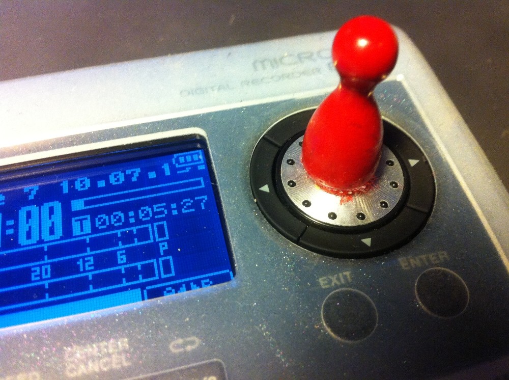

Ich habe das Micro BR-80 seit Ende 2012 und habe es sehr häufig benutzt. Früher weniger als Aufnahmegerät, sondern hauptsächlich zum üben. Was soll ich dazu schreiben? Ich bin damit sehr zufrieden und ich habe es immer noch bei jeder Probe, jedem Auftritt dabei. Heute verwende ich zum üben mit dem PC zwar eher das Zoom B3 und benutze das BR-80 eher für Livemitschnitte. Mit der Bedienung habe ich keine Schwierigkeiten, verwende aber auch schon seit mindestens 15 Jahren Roland Aufnahmegeräte. Ich hatte schon das Vorgängermodell Micro BR und davor die VS1680 bzw. VS880 Multitracker. Von daher kenne ich das Bedienkonzept der Roland bzw. Bossgeräte. Das Jog Wheel ist zwar weniger gelungen. Mit meiner "Lösung", einem aufgeklebten Silikondämpfer lässt es sich jedoch wesentlich leichter bedienen:
Ich habe mir erlaubt, mich von Dir inspirieren zu lassen :D:
Mit zwei Klettpunkten ist das Ding sogar abnehmbar... Vielen Dank!
Soweit wäre ich jetzt nicht gegangen - sehr kreativ :O!

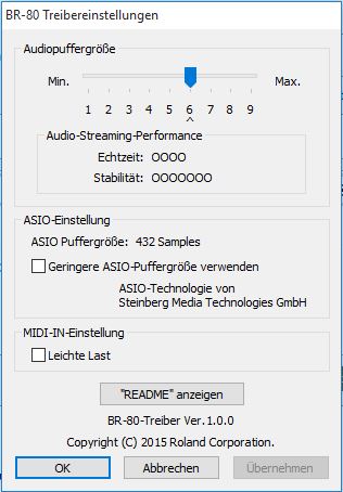

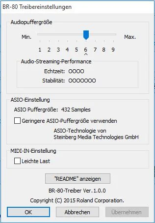

Ich besitze das Gerät jetzt um und bei 6 Monate, und hatte den BR-80 anfangs etwas intensiver als Kopfhörer-Amp fur den Bass genutzt, ihn dann aber eine ganze Zeit lang beiseite gelegt. Die Idee und Vielseitigkeit des Gerätes finde ich sehr ansprechend, die Bedienung hingegen eher weniger, um nicht zu sagen wenig intuitiv. Von daher fehlte mir auch ein wenig die Motivation, mich intensiver damit auseinander zu setzen.
Heute habe ich den BR-80 mal wieder herausgekramt und entstaubt, da ich ihn gerne als Ideensammler für Basslinien nutzen möchte. Da ich die Bedienung wenig ansprechend und übersichtlich finde, hatte ich ein wenig die Hoffnung darin gelegt, dass es irgendeine Software zum ansteuern/bedienen des Gerätes am PC gäbe. Mit Ausnahme des Treibers, dessen Funktion mir sich bisher nicht erschließt, da ich herzu keinerlei Informationen habe finden können, war es mir weder unter Windows 7, noch unter Windows 10, den Treiber zu installieren. Das Gerät wird aber als Laufwerk und Datenspeicher erkannt.
Wer kann mich denn mal erhellen, welche Funktion der Treiber ausführen täte, sofern sich dieser installieren ließe?
