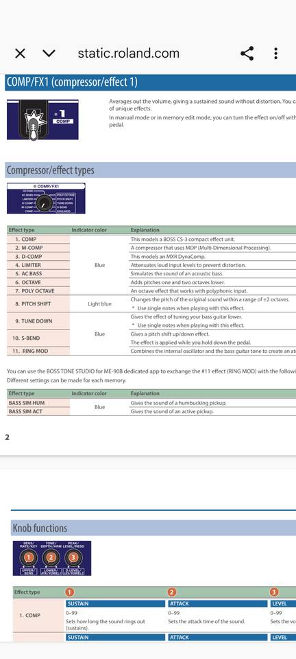

Im Boss ME-90B gibt es drei verschiedene Kompressoren:
  1. Comp
  2. M-Comp
  3. D-Comp
Weiß jemand, wie sich diese drei Modelle unterscheiden?
Die zugehörigen Regler heißen:
  1. Sustain / Low / -1 Oct
  2. Attack / High / -2 Oct
  3. Level / Direct
Ich nehme an, dass bei den Kompressoren die Bezeichnungen Sustain und Attack die zutreffenden sind?
  • Sustain: Wie lange der Ton nach dem Anschlag aufrechterhalten wird?
  • Attack: Wie schnell bzw. ab wann der Kompressor anspricht?
  • Level: Einfach der Ausgangspegel?

Bedienungsanleitungen von Boss sind häufig unübersichtlich und in mehreren Dokumenten aufgeteilt.
Reaktionen: NoiselessNinja und TieftonTom

Vielen Dank für Eure Beiträge! 🙏
Vor allem die Bedienungsanleitung hilft schon mal sehr, damit man sich sicher sein kann, welcher Knopf für welchen Parameter steht! Die Erklärungen zu Kompressoren im generellen sind natürlich auch spitze! Ich werde wieder berichten, sobald ich Zeit gefunden habe, mich mit dem Thema wieder zu beschäftigen!
