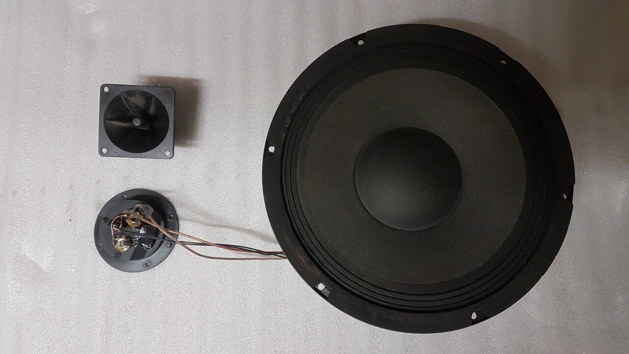

Ich bin gerade dabei, eine letzte Woche auf "Kleinanzeigen" geschossene Proberaum-Box fit zu machen:
FMC 2x12er Bass-Box mit Hochtöner, keine 50 km entfernt - für 100 Euro.

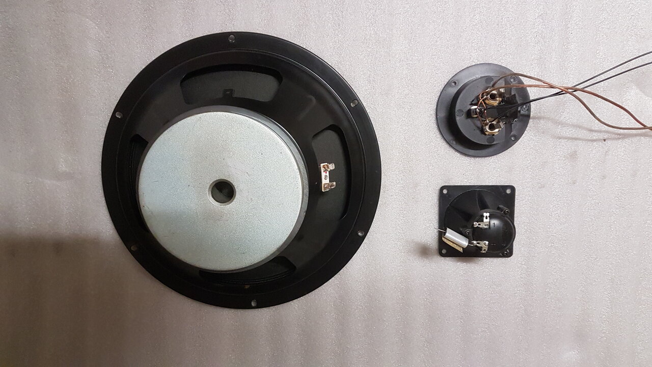

Zur Grundreinigung habe ich Lautsprecher, Hochtöner und Anschlussplatte ausgebaut. Weder die 12er noch der Hochtöner haben Aufdrucke oder Aufkleber, die über Hersteller und/ oder Modell Auskunft geben.
An den 12-Zöllern habe ich je 5,3 Ohm Widerstand gemessen, daraus schließe ich auf 8 Ohm Impedanz je Speaker - parallelgeschaltet 4 Ohm Impedanz der Box.
Leistung? Keine Ahnung. Frequenzgang? Keine Ahnung.
Der Hochtöner hat an Plus einen Kondensator mit 0,22 µF in Reihe geschaltet, ansonsten keine Frequenzweiche. Am Hochtöner habe ich einen unendlichen Widerstand gemessen. Ich gehe davon aus, dass er kaputt ist.
Nun zu meinen Fragen:
Kann jemand anhand der Fotos Lautsprecher und/ oder Hochtöner identifizieren und mir Infos dazu geben?
Gibt es für den Hochtoner kostengünstige Alternativen, die passen (das Loch in der Schallwand hat 75 mm Durchmesser) und auch klanglich noch etwas bringen?
Würde ich dann noch zusätzlich eine Weiche brauchen?
Oder soll ich ihn aus optischen Gründen einfach ohne Anschluss einbauen und die Box als 2x12er ohne Hochtöner betreiben? Da ich nur Fingerspieler ohne Slap-Ambitionen bin, würde man den HT wohl sowieso nur bei ganz frischen Saiten hören.
Vielen Dank schon mal im Voraus!
LG Uli

Die Chassis sind irgendwelche XYZ Dinger aus Fernost
und der HT sieht nach Piezo aus.
Was das Holz der Box betrifft, wären Fotos von innen
hilfreich und wenn Sperrholz, denn geht das OK, aber
in der Preisklasse gehe ich nicht davon aus.

Trotz der teileise desillusionierenden Feststellungen habe ich losgelegt und ein paar Sachen daran gemacht. Das Einkaufskörbchen war für insgesamt 15 Euro mit einer neuen Anschlussplatte, einer Speakon/Klinken-Kombibuchse, 4 Stapelecken, 4 Gummifüssen und ein paar Schrauben gefüllt. Nach ordentlicher Bearbeitung mit Staubsauger und Teppichreiniger habe ich die neuen Teile angeschraubt, die Speaker neu verkabelt und eingesetzt. Der Hochtöner sitzt unverkabelt und ohne Funktion in der Schallwand. Die verdellten runden Schutzgitter konnte ich mit dem Gummihammer wieder in Form dengeln.
Dann habe ich noch aus einer alten Schranktür und vier alten Rollen einen passenden Transprtroller gebaut - die Box ist fast doppelt so schwer wie meine andere FMC 112 und im Proberaum kann sie damit auch mal schnell woanders hin.
