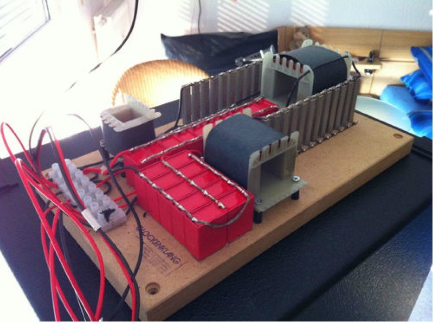

Innerhalb eines Systems kriege ich dann Phasenprobleme, oder wenn ich unterschiedlich Boxen dann mische?
Wundert mich halt. Eminence z.B gibt bei fast jedem Bauvorschlag nen Hochpass mit an.
Lassen die ganzen "guten" (Glock, FMC usw.) das auch weg?

Bau den Hochpass lieber in den Preamp vor die Endstufe - falls dort noch keiner ist. Da kannst du auch tüfteln und grübeln und erleichterst deiner Endstufe die Arbeit ganz erheblich: Immerhin muss sie dann keine Spulen in der Box heizen.
Weiterhin könntest du auch eine Aktiv-Box bauen und ein Powermodul mit DSP einsetzen. Das wäre zwar für ein Einweg-System (1 x 12") übertrieben und vermutlich ähnlich teuer wie ein passives Filter, aber du könntest den HP jederzeit variabel einstellen und brauchst keine Endstufe mehr.
@Paulito hat - glaube ich - mal ein Foto von einer Glock-Weiche gezeigt, die eine Mischung zwischen Kupfermine und Kondensator-Sammelstelle war. Die sah so nach -12dB/30Hz/500Watt-Hochpass aus. Sicher nichts, was serienmäßig in jede Box verbaut wird.

Hallo,
Kupfermine, haha!
hier noch mal das Bild:
Buuuuummmmmm,
Paul
Reaktionen: Kong, Der Drahtige und Ochsenblut
  • #25
Ich gebe mich geschlagen. Das mit dem Hochpass vor der Endstufe ist ne gute Idee.
Ich dachte bei den Glockboxen wäre immer das Gehäuse so schwer...falsch gedacht...die Weiche wars :)
Reaktionen: Ochsenblut
  • #26
Der Punkt ist IMHO, dass so eine Weiche nicht nur errechnet werden muss sondern in der Praxis ausgetestet schon wegen der komplexen Eigenschaften des verwendeten Speakers -komplex hier im elektrotechnischen Sinne- die sich ja im Gehäuse auch noch ändern - ein riesen Entwicklungsaufwand! Wenn eigentlich nur der Speaker vor Überlast geschützt werden soll gibt es bedeutend einfachere, billigere und effektive Möglichkeiten -angefangen vom "richtigen" Kondensator in Serie irgendwo vorn im Signalweg über Thumpinator und Co. bis hin zu Limitern. Auch Handtücher im Reflextunnel wirken da Wunder :-)!
