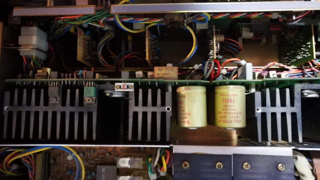

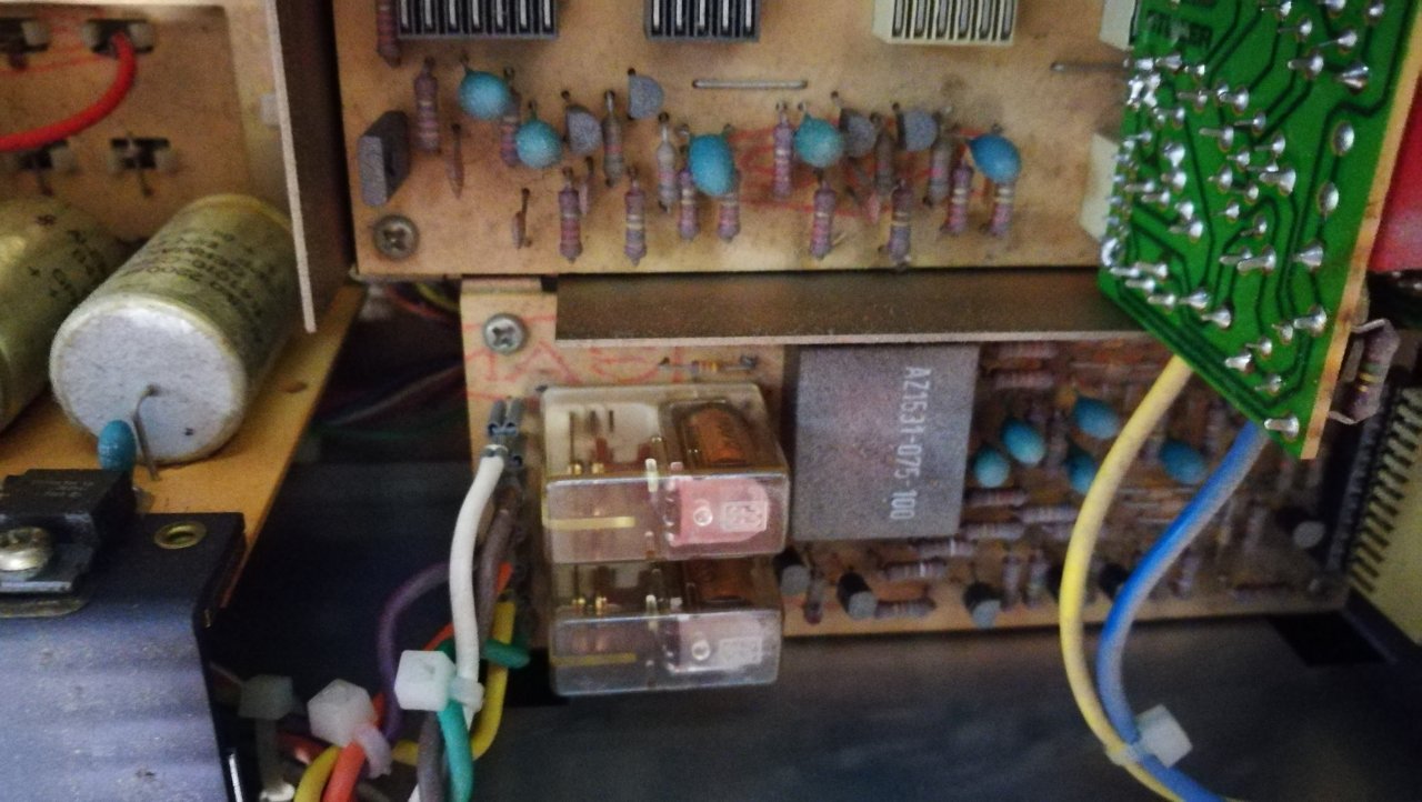

Ganz schön was los do drin....
Das auf dem 2. Bild dürften die Relais sein, oder? Ich hab das ganze Ding mal vorsichtig and auch nicht vollständig per Staubsauger vom gröbsten Dreck der letzten 36 Jahre befreit und angeworfen. Erstmal nur mit Plattenspieler. Der tuts auch. Allerdings ist drehen am Laustärkeregler auch Abenteuer, denn dann muss man erstmal ne Position finden in der dann auch wirklich Stereo rauskommt. Ich nehme stark an der Poti ist versaut oder einfach fertig.
Innen sah allerdings alles soweit ich das als Laie beurteilen kann ganz gut aus. Nix verkokelt, nix ab und nix dick. Wenn ich dann mal wirklich Stereo habe klingt das Teil aber auch einfach abartig gut.
Jetzt meine Frage an die Technikjungs. Was darf oder wird es kosten das Ding mal vom Profi richtig saubermachen zu lassen und ggf. die Bedinelemente an der Front soweit nötig neu zu machen?

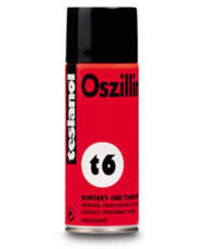

Kontakt60 hat schon seine Berechtigung.. nur nicht für alles. Für Potis würde ich es nicht nehmen und der zweifelhafte Ruf kommt oft daher, dass Anwender damit die betroffenen Bauteile oft regelrecht zujauchen.
Teslanol® T6-OSZILLIN Kontakt- und Tunerspray ist mein bevorzugtes Mittel speziell für Potis.

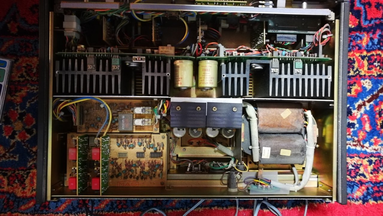

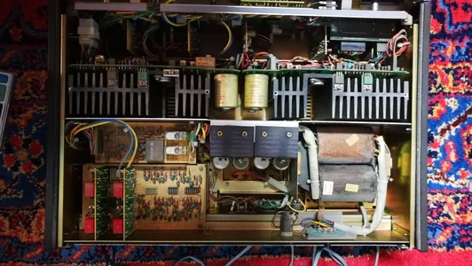

nachdem ja der Verstärker zumindest mit gutem Willen und einigen wilden Gedrücke an irgendwelchen Knöppen noch funktioniert habe ich heute den zugehörigen uner bei meinen eltern im Keller ausgegraben.
sieht so aus:
zugegebenermaßen etwas übermüig hab ich den einfach mal zuhause an den Strom gesteckt und erstmal sah alles super aus. Tunuing wheel, Anzeige etc funtionierte und ich hab mich gefreut. Nach ca 10 min machte es aber auf enmal kurz wooosh und das Gerät gab Rauuchzeichen von sich. Die Feinsicherung hat es gerissen und irgendwas ist innen verpufft. erstmal auf die Terrasse zum ausstinken gestellt und dann aus Neugier mal reingesehen. nen geplatzter elko oder sondt irgendwelche verkohlen Bauteile gab es nicht.

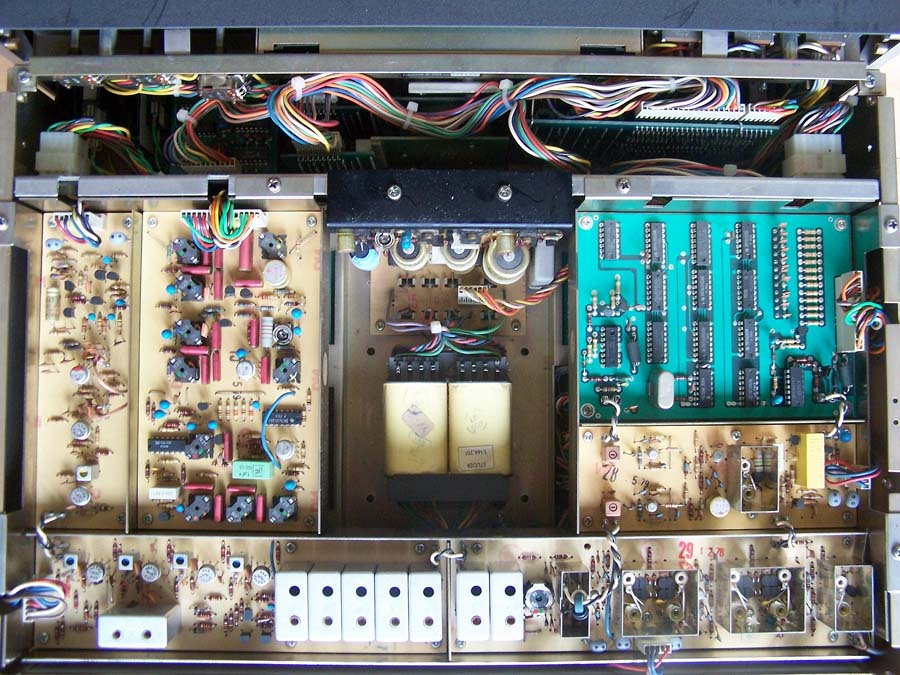

Innen sind alle bauteilgruppen durch Metaldeckel und Böden voneinander getrennt, sieht in offen so aus (Fotos aus dem Netzt, meiner ist innen halt verstaubt):
anhand der schmauchspuren im Deckel müsste der Qualmm in der Mitte beim netzteil entstanden sein. jetzt die Frage:
kann das einfach nur nen dreckverpuffung gewesen sein und Staub und Spinnweben nen Kurzem produziert haben?
