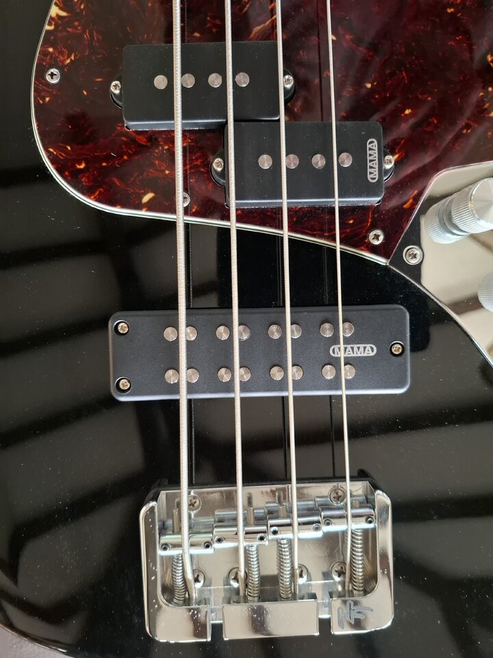

Der oben gezeigte ist ein ganz billiger China-Firebird-Mini, gekauft über die Bucht bei einem Ramsch-Händler namens Schmuckshop88. In der Gitarre wird er vermutlich ne Mittentröte sein, aber in diesem Bass ist er einfach nur gut.
In meinem roten EB-3 werkelt ein Wilkinson WMH bzw WMHR, der hier leider ausverkauft ist. Klingt recht gut, benötigt aber eher etwas mehr Abstand vom Steg, weil er sonst gerne ein bisserl "spitz" klingt.
In meinem Gibson und dem weißen EB-3 habe ich sehr sehr gute Custom-Minis von Christoph Dolf und von Dead-End-Pickups - beide nicht mehr aktiv. Die haben Alnico-Magnete als Klingen und sind auf ca 14k gewunden.
M.E. sollte aber auch die Minihumbucker der Gibson-SG-Bässe und auch die der Epiphone-Bässe ganz gut klingen, wenn sie nicht zu nah am Steg sind.

irgendeiner meiner österreichischen Compadres hatte mal einem P einen Steghumbucker verpasst und war ganz happy damit.
@Metalfist ? @schafhalter ? Ihr ward das nicht, oder? Wisst ihr wen ich meine?
Nope, ich habe zwar den PeePee Fred ins Leben gerufen, aber habe noch keinen Steghumbucker eingebaut. Habe aber 2 Peepees zu Hause …
Reaktionen: Axel

In dem Fall wurde ich nen soapbar Himbucker nehmen und etwas Richtung hals rücken.
Am Besten splitbar und moglicherweise einen Vierspuler.
Dann kannst du auch die einzelnen spulen mit dem P mischen...da kommt definitiv was brauchbares raus
