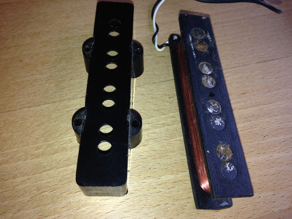

Guten Tag Zusammen,
kann hier jemand anhand des Bildes sagen, was das für ein Jazz Bass Pickup ist?
Habe ich aus einem gepimpten Squier JV Precision
Ich freue mich über eine Nachricht!

.....Kein Zettelchen, keine Prägung.....
Schwer zu sagen. Wenn nicht unmöglich. Wer hat den Bass denn "gepimpt"?

Ich habe bestimmt schon so an die 100 Pickups in der Hand gehabt und brauche für meine Vermutung mehr Infos:
Die Kabel sind aus Plastik?
Wo sind die wie angelötet-an zwei Punkten an den Ecken auf dem unteren Träger, oder gehen in in die Wicklung irgenwie zusammen und eng rein?
Sind die Träger aus Kunststoff (also echt schwarzes Plastik) oder Fiberglass, ist das Material glatt oder rauh?
Wie ist der Wert am Ohmmeter?
Ist der PU 18mm oder eher 19 oder gar 20mm breit?
Mit diesen Infos kann ich bestimmt meine Vermutung auf 2-5 Modelle eingrenzen....

Sind die Polepieces oben zylindrisch oder sind es quasi nur abgesägte Stangen?
Sind die, wenn der der PU mit der Kappe versehen wird unter der Kappe, oder schließen diese mit der Kappe bündig ab, oder stehen etwas heraus?
Ich finde, auf den schlechten Fotos (wieso muss immer alles im Dunkeln fotografiert weren?) kann man trotzdem gut erkennen, dass die Polepieces im Durchmesser viel größer sind als die Löcher in der Kappe.
Es fällt noch ein schlapp herumhängendes Stück Wicklungsdraht auf.

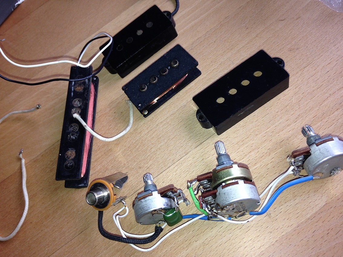

anbei nochmal Fotos, besser bekomme ich das nicht hin.
Der Bass ist ein Squier JV 62 RI von 83 - zur Zeit sind aktive EMGs eingebaut, ich überlege ihn wieder auf passiv umzurüsten.
Der Splitcoil scheint Original zu sein, bei meinem 57 RI gefällt der mir sehr gut

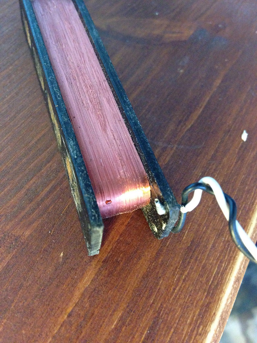

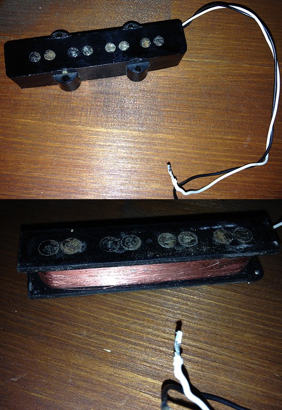

@rawlikefishrob:
Der PU ist nur 16mm breit
Ohmwert: keine Ahnung
Träger sind aus Metall oder Fiberglass, das Material ist rauh
Angelötet ist der Draht an 2 Punkten auf der unteren Seite
Polepieces sind abgesägte Stangen, sie sind unter der Kappe
Nochmals vielen Dank für Eure Mühe!

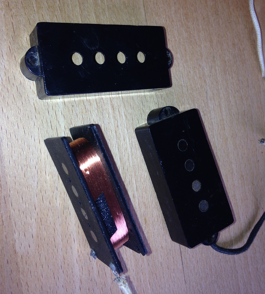

Moin,
also der P Bass Pickup ist ein Made in Japan Fender/Squier NON Export, bei der Export Variante wären die Träger grauer und auch das Kabel war grau anstatt weiß...
Bin mir da zu 90% sicher....
Der J Pickup ist ein Made in Japan Pickup aus einem "DuffMcKagen" Fender Jazz Bass Special oder Jazz Bass Power oder soeinem Japan PJ wegen der oversized = größeren Polepieces, da bin ich mir zu 95% sicher....
Die Kappe ist jedenfalls nicht original, ebenso wie das AnschussKabel..
