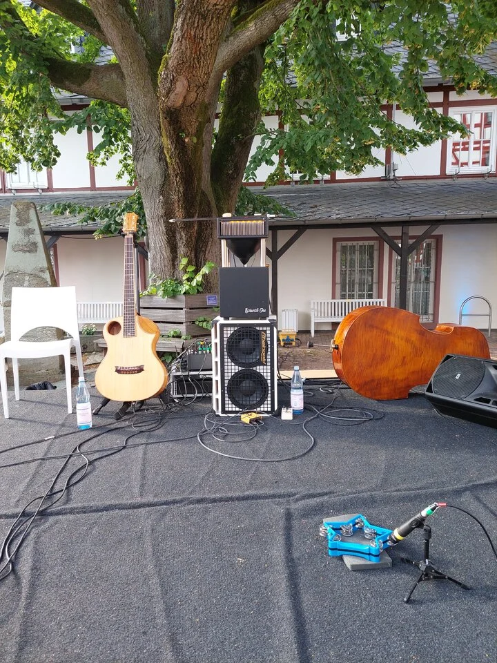

Eine interessante Variante hatte ein Kollege hier:
Dieses busenförmige Teil oben "Benk Cube Natural one" strahlt offensichtlich radial* ab.
*Edit: eigentlich sogar sphärisch, also kugelförmig.
Reaktionen: krysh

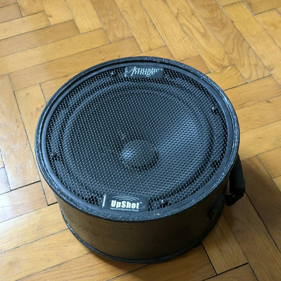

Für solche Zwecke ist meine Acoustic Image Upshot ideal (gibt es leider nur noch am Gebrauchtmarkt).
Reaktionen: seppblind und EADG
  • #10
Mal so ganz doof gefragt: Könnte man nicht irgend eine Box einfach auf den Rücken legen?
Sicher! Die Upshot hat halt eine Bassreflexöffnung auf der Rückseite, und einen Fullrange-Speaker (klingt aber trotzdem eher mittenlastig, richtige Tiefbässe sind bei der Gehäusegröße nicht drin (die stören in einem kleinen Raum aber eh nur).
Reaktionen: daphonque, rumblebird2 und EADG
