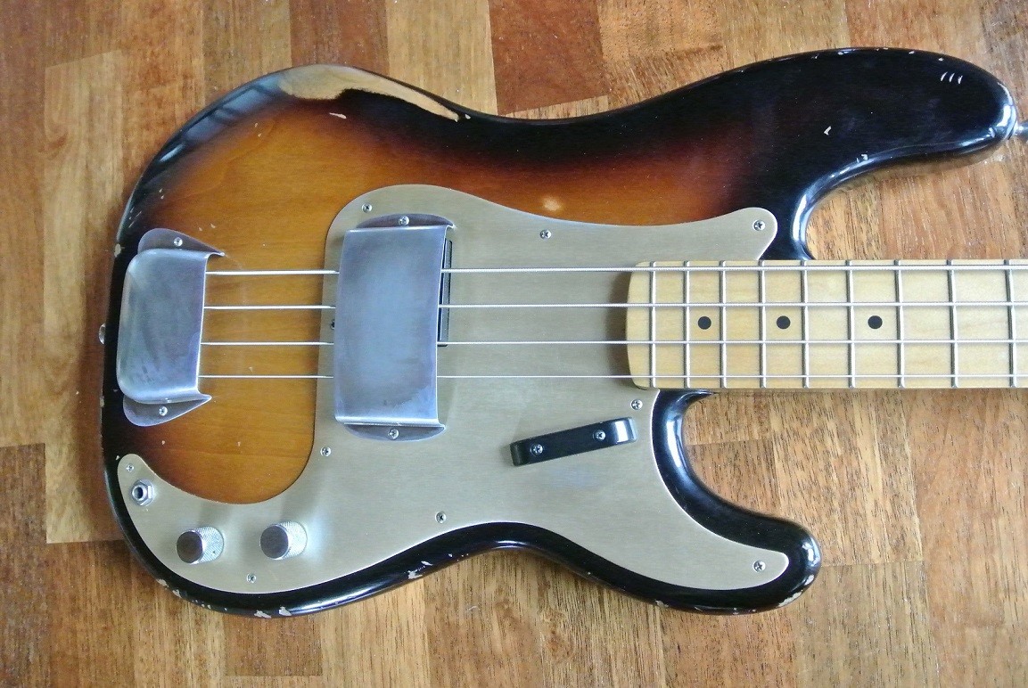

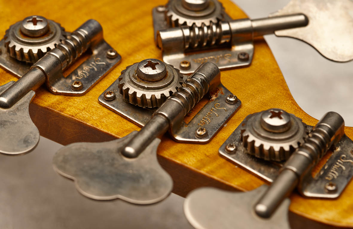

nach jahrelangem hin und her habe ich mich nun doch entschieden, meinen Roadworn Preci mit den amtlichen Covern zu versehen.
Da ich bis jetzt nur die schönen, blitz blank polierten auf dem Markt entdecken konnte und die sich optisch (zumindest für mein empfinden:D) nicht sonderlich gut auf dem Roadworn-Look machen, nun die Fragen an Euch:
-Gibt es die Teile auch geaged zu kaufen? Wenn ja,wo???
-Wenn ich mir fabrikneue zulege, wie und mit welchen Rezepturen, kann ich diese geschmackvoll den bereits künstlich gealterten Roadworn Mechaniken angleichen???
Für Eure sinnvollen Tipps sage ich vorab schon mal herzlichen Dank.:bier:

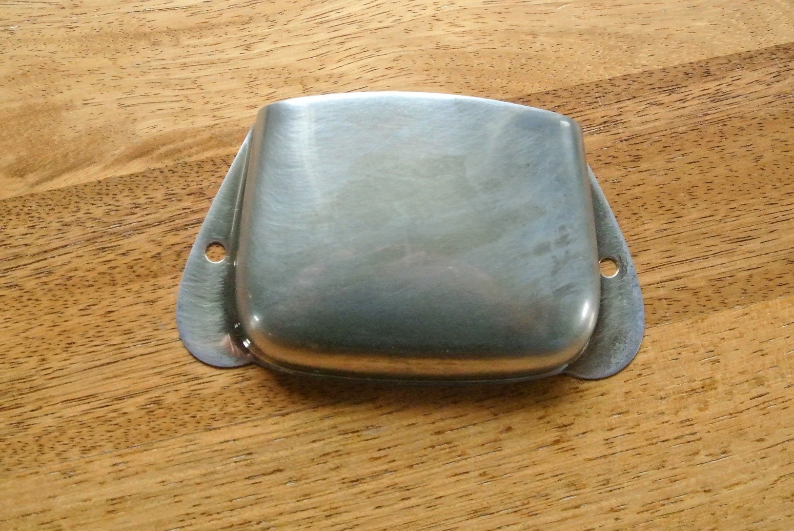

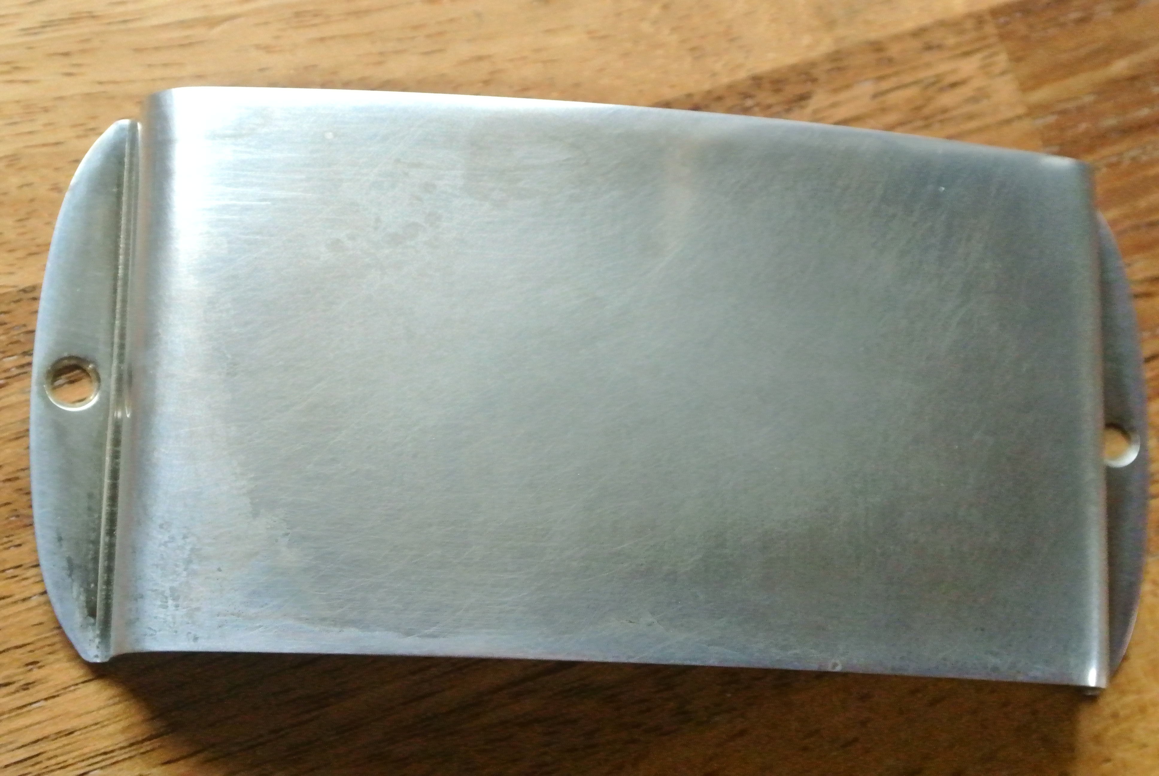

So,
ich war jetzt mal fleißig und hab auch mal mit Säure hantiert.
Die Vorarbeit wurde mit einem Spülschwamm (raue Seite) verrichtet und dann ging es für ca. 35 Minuten ins Säuredampfbad:
Euch allen nochmals herzlichen Dank für die Tipps, hat alles ohne Personen.- oder Sachschaden funktioniert.:stolz::bier:
Cool! Schön dezent ...
Hast du sie nach dem Abwaschen mit Wasser noch an der Luft trocknen lassen oder gleich abgetrocknet? Ich habe die Erfahrung gemacht, dass, wenn man sie nass an der Luft trocknen lässt, noch was geht.
Und wenn du mehr aging willst, einfach nochmal machen!
Hab sie gleich abgetrocknet, ich hatte die Oberflächen zuvor schon gut mit der Rückseite des Spülschwamms bearbeitet. Mit der Säure ging es dann relativ schnell.
