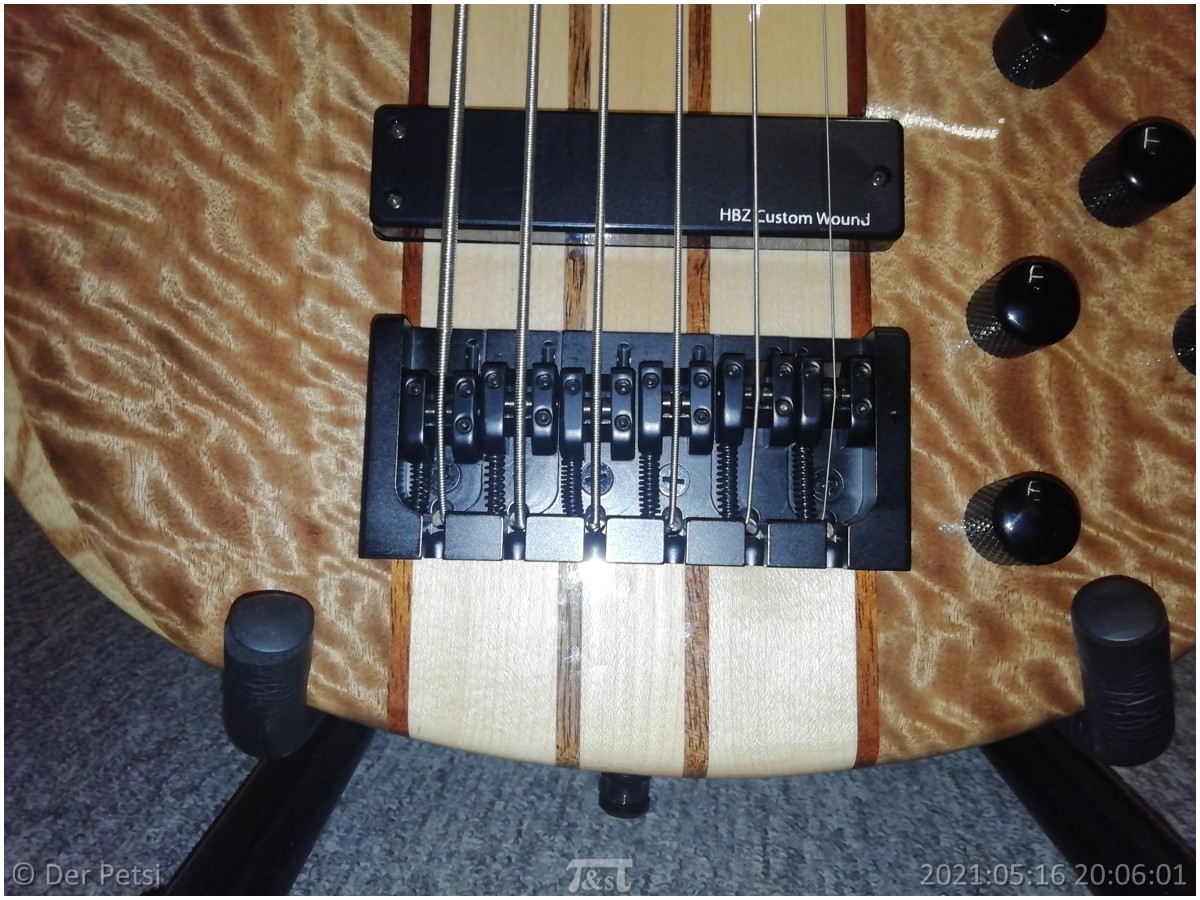

Nach meinem letzten HB BZ-6000 Billigbass-Tuning geht es ziemlich exakt dort weiter, wo ich aufgehört hatte. Die Hipshot Brücke braucht eine Tieferlegung von etwa 2-3mm, die Saitenlage ist mir einfach zu hoch.
Ich habe mich in das Thema eingelesen und kam zum Schluss, das nicht selber/alleine angehen zu können und zu wollen.
Ich kann die Elektronik vorab ausbauen um Platz zu schaffen (die Potis will ich sowieso etwas sinnvoller anordnen), aber mit Fräse oder Stechbeiteln kann ich nicht wirklich umgehen.

Es war eine lange Suche nach einer einigermaßen passenden Brücke. Einige kamen und gingen wieder, am Ende blieb die Hipshot. Das Problem mit den zu hoch liegenden Saiten hatte der Bass auch schon mit den originalen Einzelbrücken. Dort hatte ein findiger Vietnamese die beiden Saitenreiter der G- und C-Saite runter gefeilt.

Die Brücke würde dadurch sehr weich werden, das gefällt mir nicht so. Die Rückenplatte dürfte so 3mm dick sein, 2mm müssten weg. Dann eher den Bass etwas fräsen. So ist das an meinem Ibanez auch gemacht, da ist die Brücke ab Werk ins Holz versenkt.

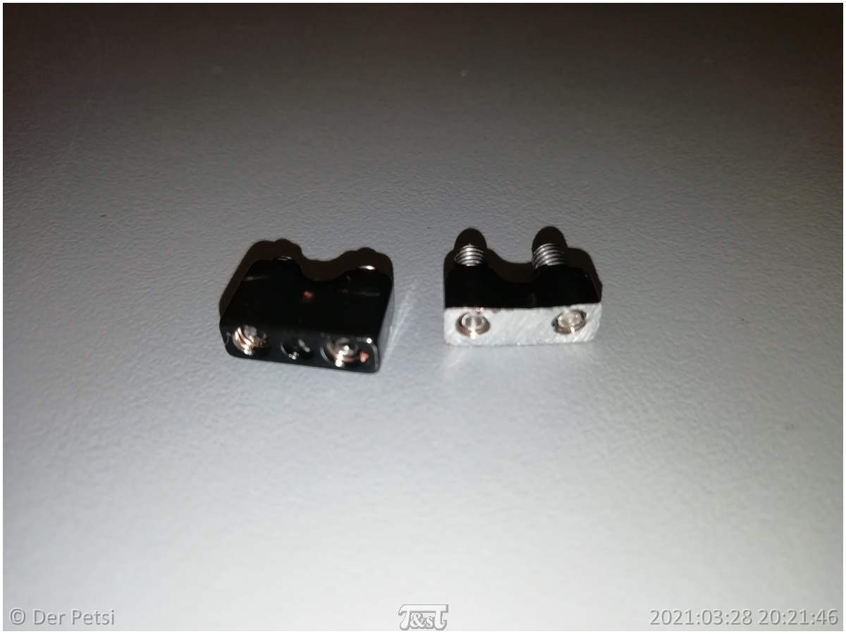

Ab Werk waren die Saitenreiter der hohen Saiten unten abgeschliffen. Diese Lösung fand ich bei den filigranen und eh schon bescheiden einstellbaren Billig-Einzelbrücken richtig doof.
An den Reitern der Hipshot ist aber bestimmt weitaus mehr Material dran, sie sind auch durch Längsschrauben besser geführt. Ich muss die ganze Geschichte mal auseinander nehmen und inspizieren.
