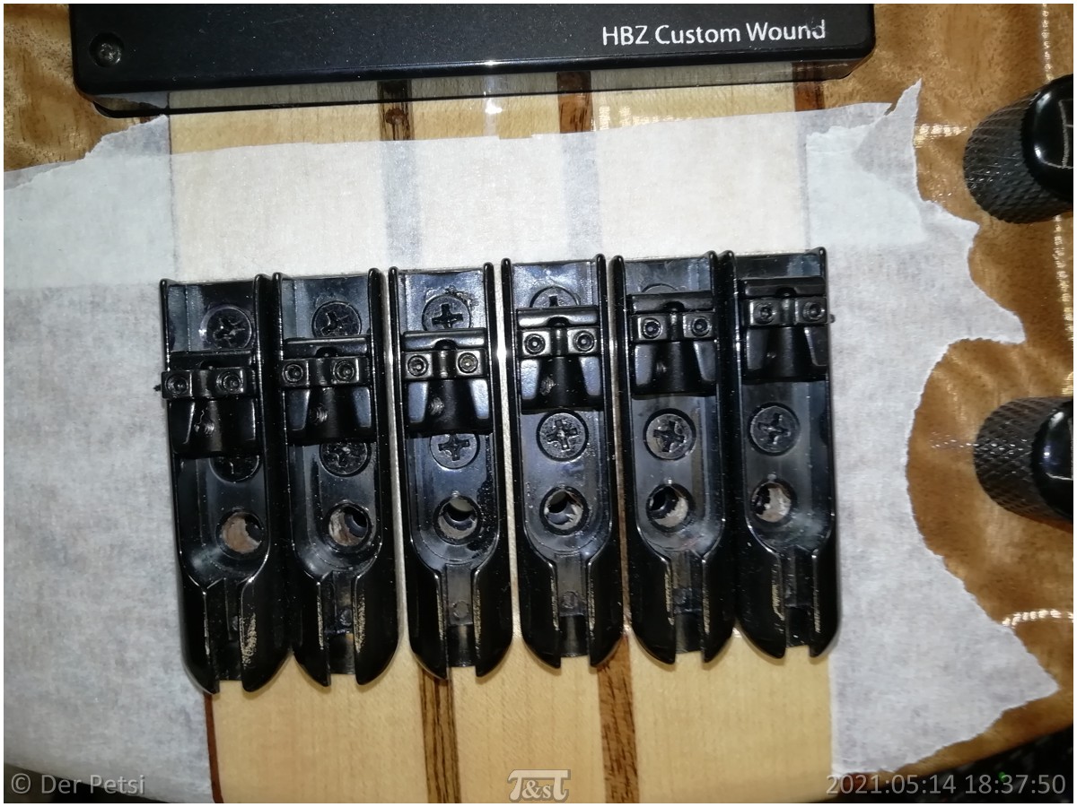

Mein Billigheimer HB BZ-6000 soll fertig gepimpt werden. Die äußerst bescheiden einstellbaren Einzelbrücken sollen einer Hipshot A-Style weichen, die am Montag eintreffen soll.
Die Befestigungslöcher passen schon mal nicht, sitzen dummerweise aber sehr nah beieinander. Ich hatte schon öfters "Zahnstocher einkleben" gelesen. Zahnstocher dürften aber bestenfalls den Kerndurchmesser der Schrauben erreichen. Lieber die Löcher noch etwas weiter aufbohren und richtig gut passende Holzstopfen schnitzen? Holzleim oder Sekundenkleber? EDIT: Hier war von 2K Epoxy die Rede, hätte ich auch da...
Weiterhin stimmen die Löcher für die durch den Body geführten Saiten wohl nicht mit denen der Hipshot überein. Die Brücke müsste sie aber abdecken. Verschließt man die dann trotzdem besser auch? Oder ist das wurscht?

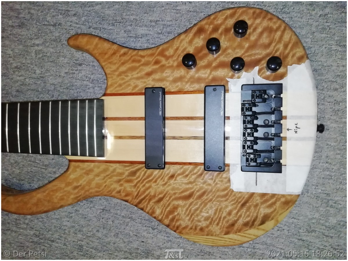

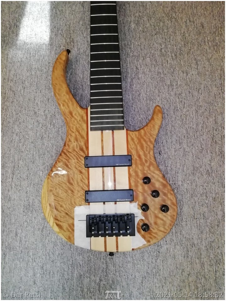

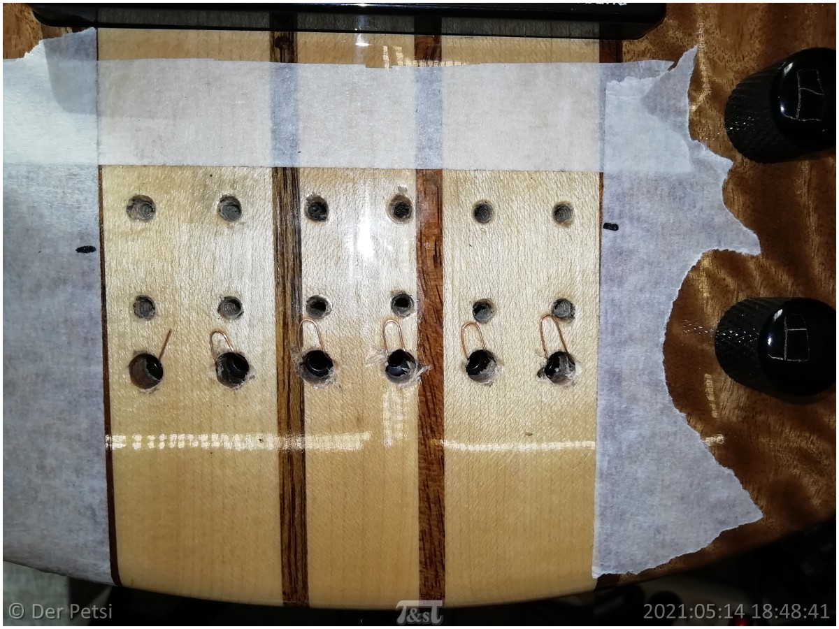

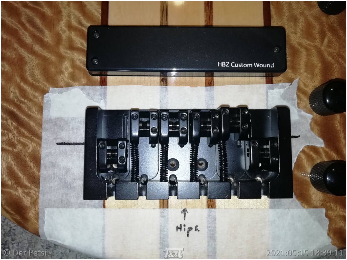

Also erst mal Saiten runter und die Position der originalen Brücken mit Klebeband markiert. Die Position der beiden äußeren Böckchen habe ich angezeichnet.
Dann kam die Brückensprengung...
... und danach die Ernüchterung...
Was ich in der Theorie für nah an den originalen Befestigungsschrauben gehalten hatte, ist in der Praxis quasi schon fast in den großen Löchern der Saitendurchführungen.

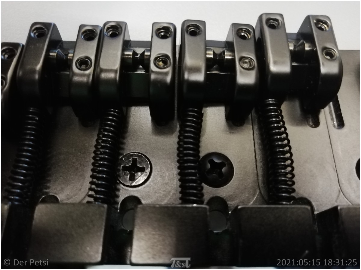

Ein interessantes Manko der Hipshot Brücke ist, dass die Gewindebohrungen für die Intonationseinstellung nicht durchgängig sind, sondern nur ca. 1cm tief. Klar, sonst käme man mit den Einstellschrauben für die Saitenhöhe ins Gehege. Dadurch ist die Verstellmöglichkeit sehr eingeschränkt. Wenn ich die Intonationsschrauben der tieferen Saiten etwas kürze, kann die Brücke noch ein paar Millimeter näher an den Pickup und ich hätte etwas mehr Luft zu den Saitendurchführungen.
Optisch gefällt mir die Hipshot sehr, sie passt viel besser zur Wuchtbrumme.
Ich hatte mich ja der Hoffnung hin gegeben, die Brücke auch wieder als string-through-body mit den originalen Löchern benutzen zu können. Dafür müsste die Brücke aber noch ein ganzes Stück zum Pickup hoch wandern. Viel wichtiger wäre mir aber, dass ich die Hülsen hinten im Body nicht ziehen muss. Ich habe Angst dass mir das Holz dabei oberflächlich ausreißt. Andererseits gehen die ganz schön tief in den Korpus und könnten vielleicht mit den Schrauben kollidieren...

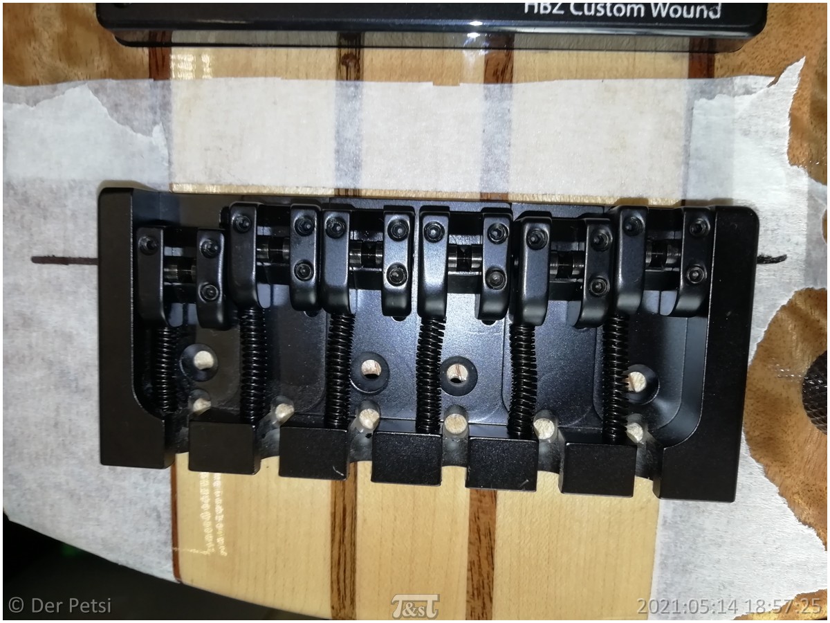

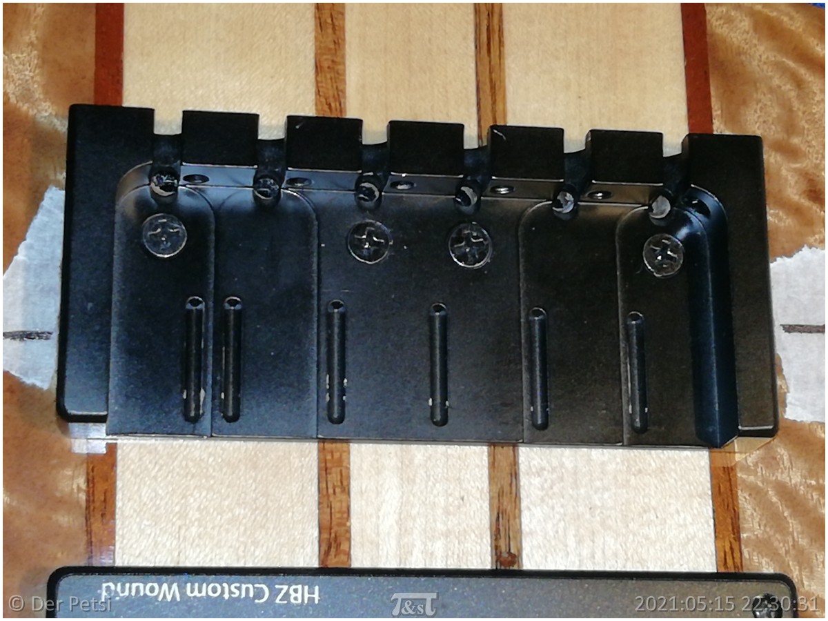

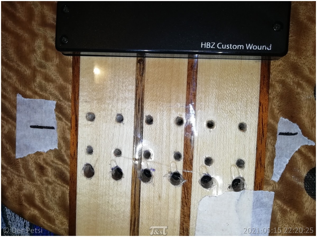

Manchmal ist es gut, nochmal eine Nacht über gewisse Pläne zu schlafen. Heute auf der Arbeit hatte ich plötzlich die Idee, etwas falsch gesehen/gedacht zu haben.
Die Intonationseinstellschrauben müssen sowieso in der Länge etwas angepasst werden. Die Nuten, in denen die Böckchen seitlich geführt werden, sind wesentlich länger als das Gewinde in den Böckchen Verstellmöglichkeit bieten. Auch die Federn sind sehr lang und schränken den Verstellbereich nochmals ein.
Die Böckchen 1 und 6 sind noch in der Führungsnut. Wie man sieht, sind die Markierungen der originalen Böckchen einigermaßen mittig im Gesamtverstellbereich der Hipshot.
Mit minimaler Nacharbeit der Löcher im Holz würden die Saitendurchführungen durch den Body wieder passen.
Auch die Löcher der originalen Einzelbrücken passen mehr oder weniger. Dummerweise waren die originalen Brücken ja leicht schief und schräg, was man natürlich den Löchern auch anmerkt.

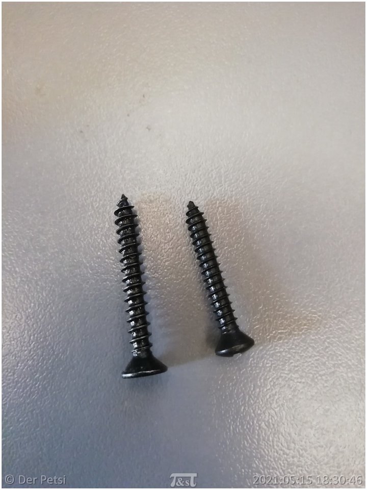

Da die der Hipshot beiliegenden Schrauben (jeweils rechts im Bild) dünner sind und auch eine andere Steigung haben, tendiere ich zu den Schrauben der Einzelbrücken (links). Sie passen auch nicht schlechter in die Hipshot.

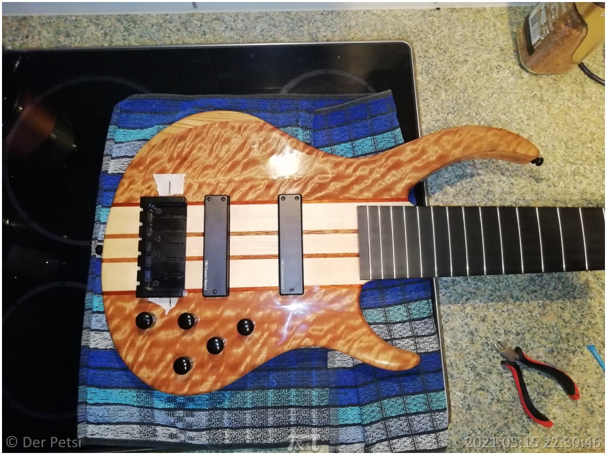

Warum mache ich mir eigentlich immer so viele Gedanken??? Mit etwas Ruhe und Geduld klappt es doch... Also etwas das Standgas erhöht und ran an den Dremel. Und was soll ich sagen, bis hier hin hat es gar nicht weh getan. Mir jedenfalls. Die Wuchtbrumme hat sich aber auch nicht beklagt...
wm-IMG_20210515_221424.jpg wm-IMG_20210515_222024.jpg wm-IMG_20210515_223028.jpg wm-IMG_20210515_223046.jpg
In der Flasche ist noch was für morgen drin, also könnte ich dann das Kürzen der Schrauben angehen. Schon zweimal abgeschnitten und immer noch zu kurz... :rolleyes: Ich schaue mal ob ich kürzere Federn finde.
Mein Fehler lag darin, nur den mit ungekürzten Schrauben möglichen Intonations-Einstellbereich zu berücksichtigen. Und natürlich darin, mich durch Angst blockieren zu lassen, statt einfach mal dran zu gehen und auszuprobieren, wie weit ich damit komme.

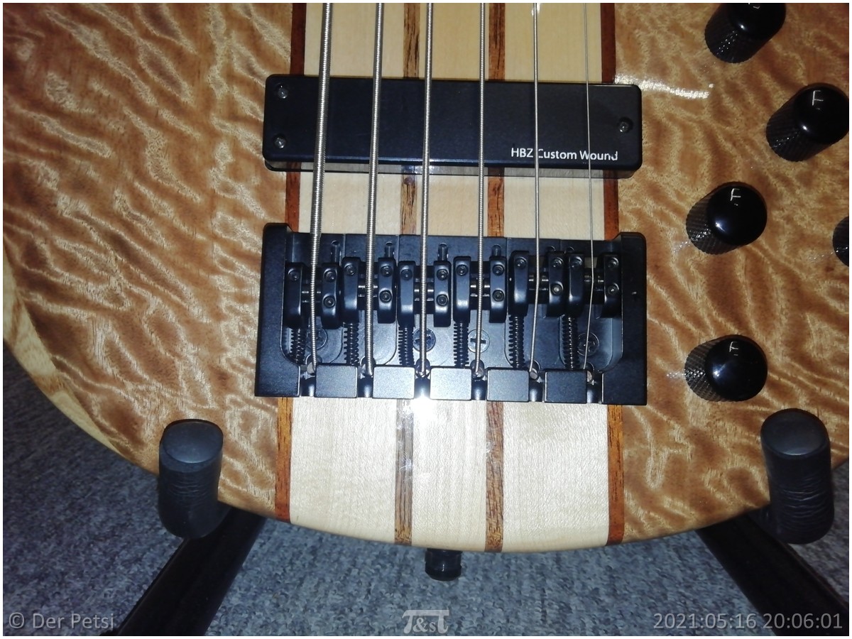

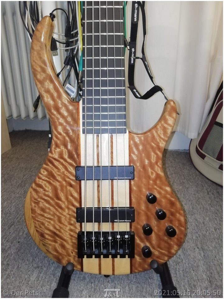

So, ich habs geschafft und bin geschafft. Ich hab die Schrauben und Federn der Intonationsschrauben gekürzt, anders ging es nicht. Als ich dann eeendlich wieder Saiten drauf ziehen wollte, passte die .130 nicht durch das Loch. Sachma! Es war aber zum Glück nur noch eine kleine Holzecke im Weg, die ich dann ohne erneute Demontage der Brücke mit dem Dremel wegfräsen konnte. Lediglich den Reiter hatte ich nochmal abgeschraubt, um mehr Platz zu haben.
Doch dann klappte es endlich. Saiten drauf, Oktavreinheit eingestellt, passt. Man könnte die ganze Brücke noch etwas ins Holz versenken, die hohen Saiten sind mir noch etwas zu hoch. Aber das sprengt definitiv den Rahmen meiner Möglichkeiten.
