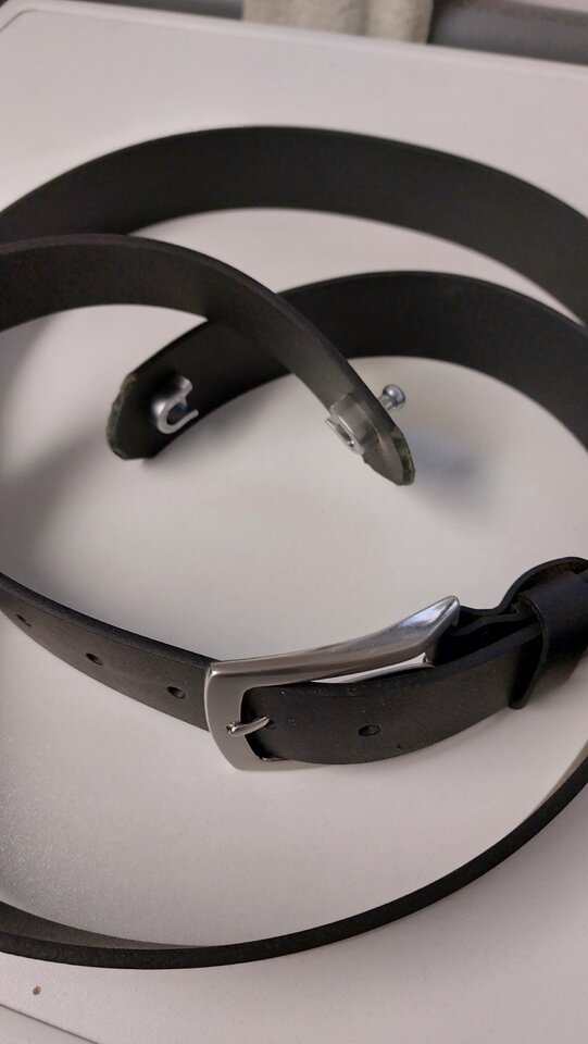

Wie der ein oder die andere hier schon gelesen haben mag, benötige ich lange Gurte. Lang bedeutet für mich, dass es mehr als das "Richter-Normmaß" von 147cm ist, nämlich 160cm. Richter hat schon welche im Angebot, wie beispielsweise den hier, der sehr dünn ist und obendrein noch mit Heftklammern zusammengepfuschte Gurtschlaufen. Ich möchte einen rund 5 cm breiten, stabilen Gurt, möglichst auch mit der schicken Schnalle zum Verstellen.

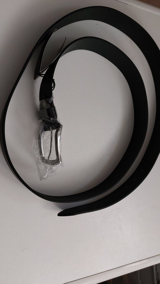

Eher aus Neugier habe ich mir dann bei Amaz*n deinen Büffelleder Gürtel mit Überlänge für den adipösen Herren bestellt: Lindemann, Büffel, gewalzt für 165 cm Bauchumfang, also mit einer Länge von rund 172 cm. Aus dem bastel ich eiunen XXL-Gurt. Dazu muuss er aufgetrennt werden, da ja zwei Enden für die Straplocks erforderlich sind.
Abmessen und auftrennen, das harte Büffelleder lässt sich praktisch wie Weichholz mit dem Cutter schneiden:
Mit einem runden Deckel hab ich dann die Enden-Verrundungen angezeichnet und "ausge-cuttet"
Ist noch was eckig, aber 120er Schmirgel hilft hier wirklich - das Leder ist halt hart
Die Enden sind dann auf der Schnittkante etwas grau, aber wer möchte, kann ja etwas den Edding bemühen ;-)
Nun werden mit einer 10er Lochflöte die Befestigungslöcher für die Schaller gemacht:
Und fertig ist das gute Stück: Schaller rein und mit der Schnalle in der Mitte zusammenfügen. So lässt er sich in der Länge anpassen, ist stabil und kostet echt wenig!

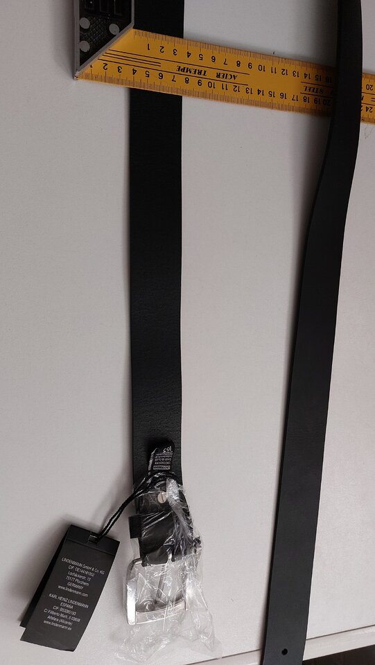

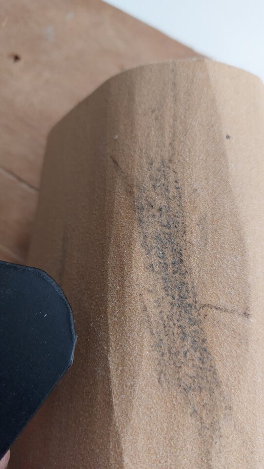

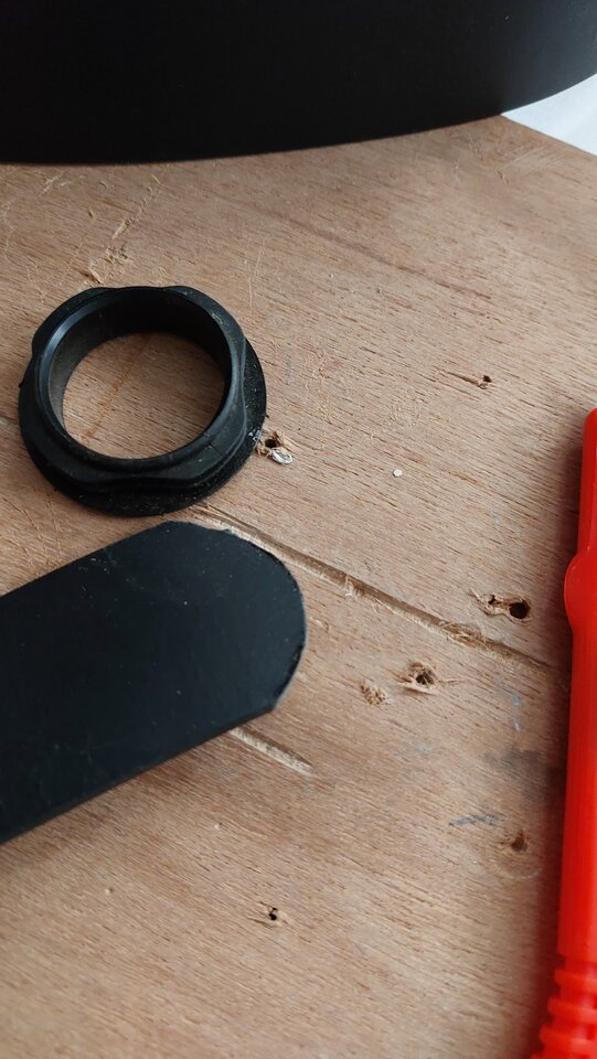

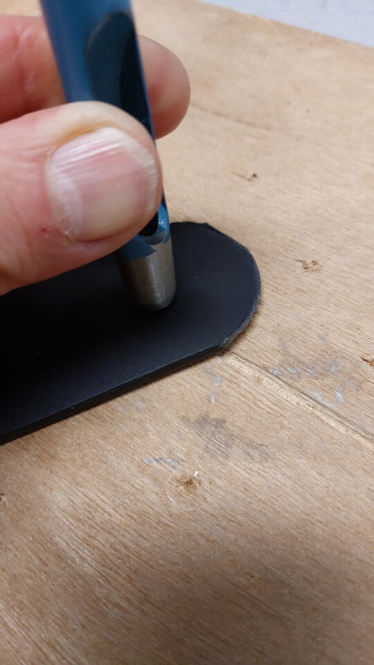

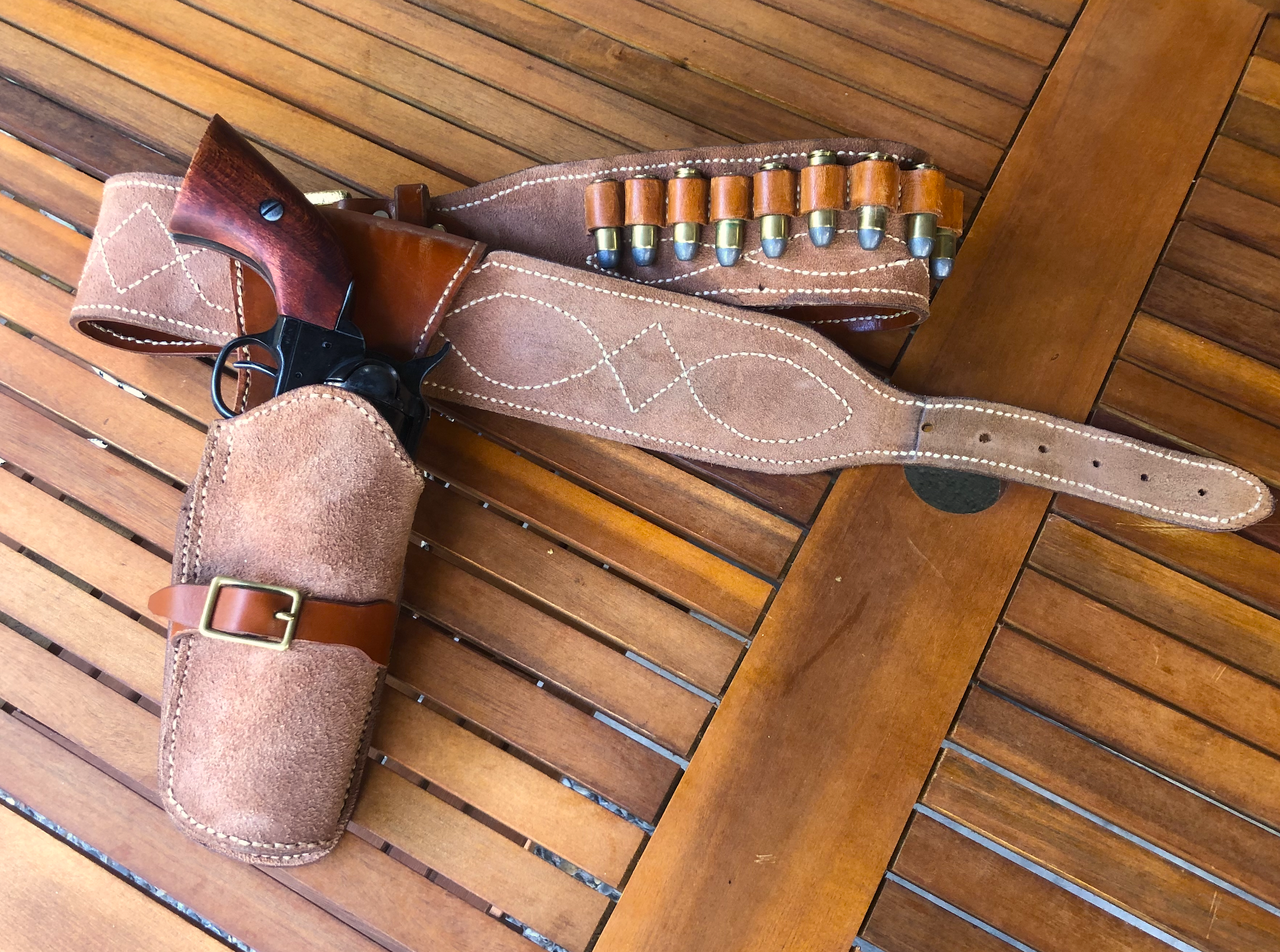

Vielleicht sollte ich anstatt Clint Eastwood Revolvergürtel-Replicas zu fertigen lieber maßgerfertigte Bassgurte machen :D

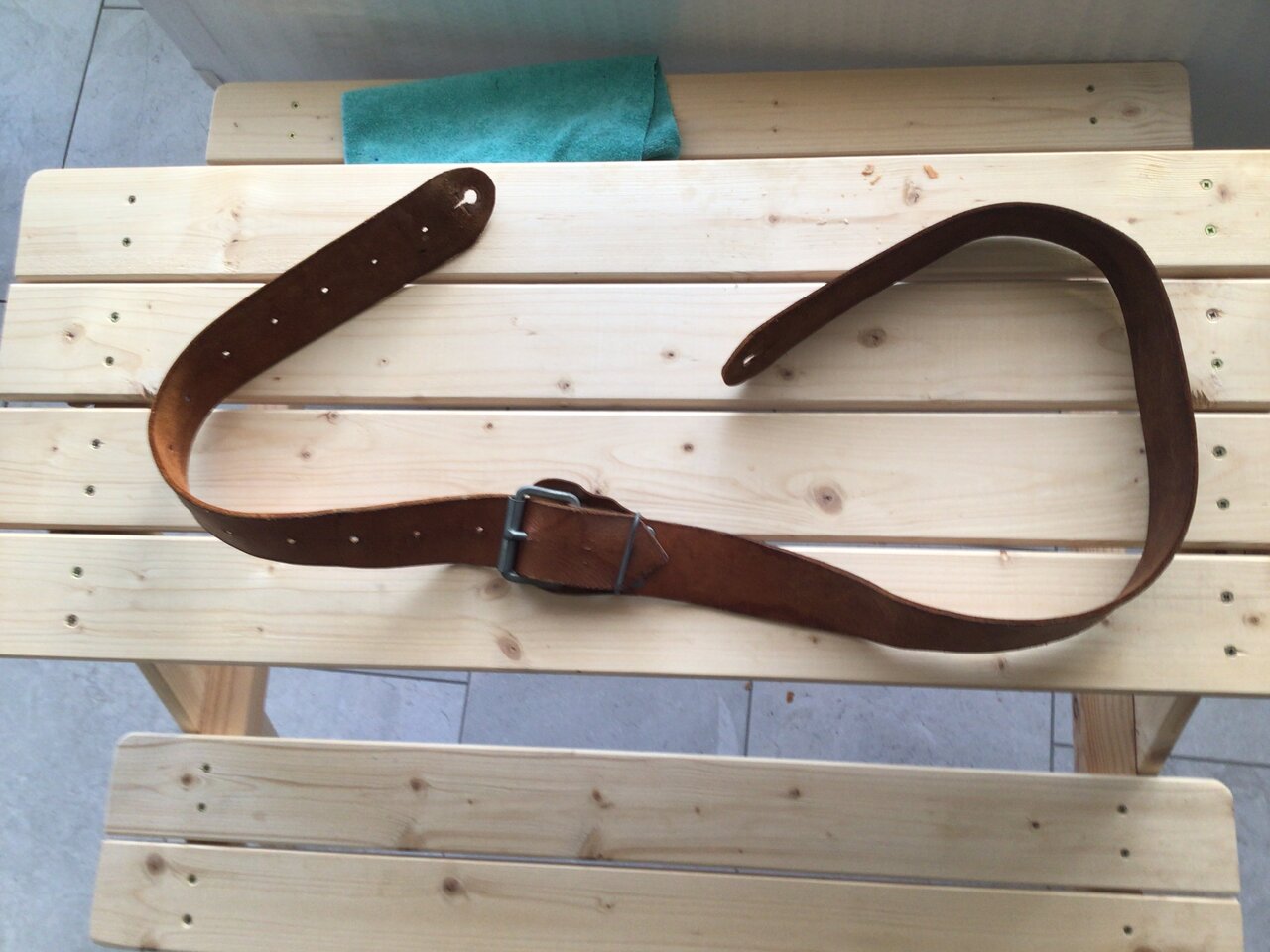

Sowas in der Art hab ich mir vor ca 40 Jahren aus einem OP Gurt gebastelt
Hat was Rustikales. Bei mir und meinen (nicht existenten) handwerklichen Fähigkeiten sähe es jedoch aus wie mit den Zähnen abgebissen. Für 23 Euro gibt's allerdings schon bei Harvest einen einlagigen Gurt. Ausserdem halten die bei mir ewig. Meinen allerersten gurt, einen Musicman Ledergut von 1976 (!) verwende ich immer noch oft live.
