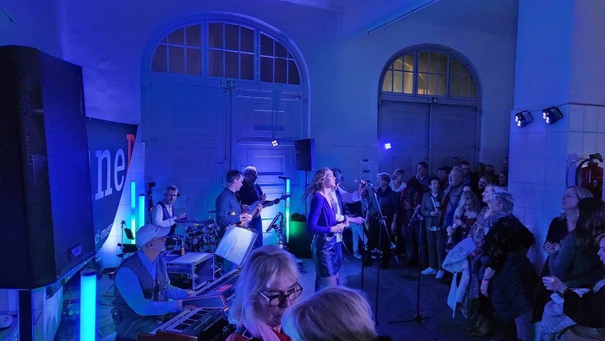

Wir haben ... .
a) mehrere kleine Scheinwerfer mit Akku-Betrieb, die man flexibel im Raum und auf der Bühne aufstellen bzw. mit einem Magneten auch an Metall pinnen kann ....
b) und 4 LED-Leucht-Röhre, ebenfalls mit Akku, die senkrecht auf der Bühne aufgestellt werden können und mit verschiedenen Farbprogrammen funktionieren ...

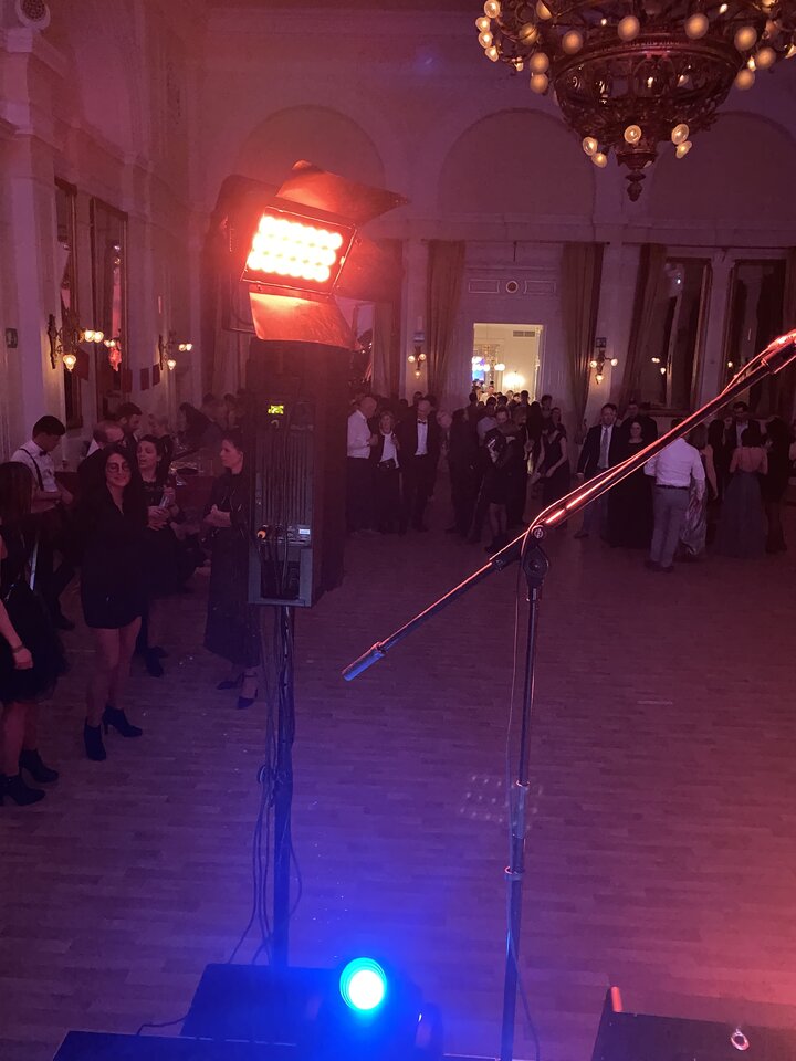

Von einer befreundeten Band habe ich mir folgendes abgeschaut !
Die haben zwei LED-Scheinwerfer ob auf ihr beiden „PA“ - Boxen montiert, einfach ein Loch in den Griff oben geschraubt.
unsere Boxen haben sogar schon Gewinde vorgesehen, da hab ich dann die passenden Schrauben besorgt und fertig. Leider habe ich kein Foto zur Hand.
Das hat den Vorteil, dass nicht noch ein zusätzliches Stativ vorne im Weg steht, denn wichtig ist das Licht von vorne (nicht von hinten)
Darüberhinaus haben wir noch 2 starke Strahler, die rechts und links bei den Boxen auf dem Boden stehen und einfach hell machen.
Wir lassen die Lichter einfach die Farben wechseln und haben keine Steuerung dafür.

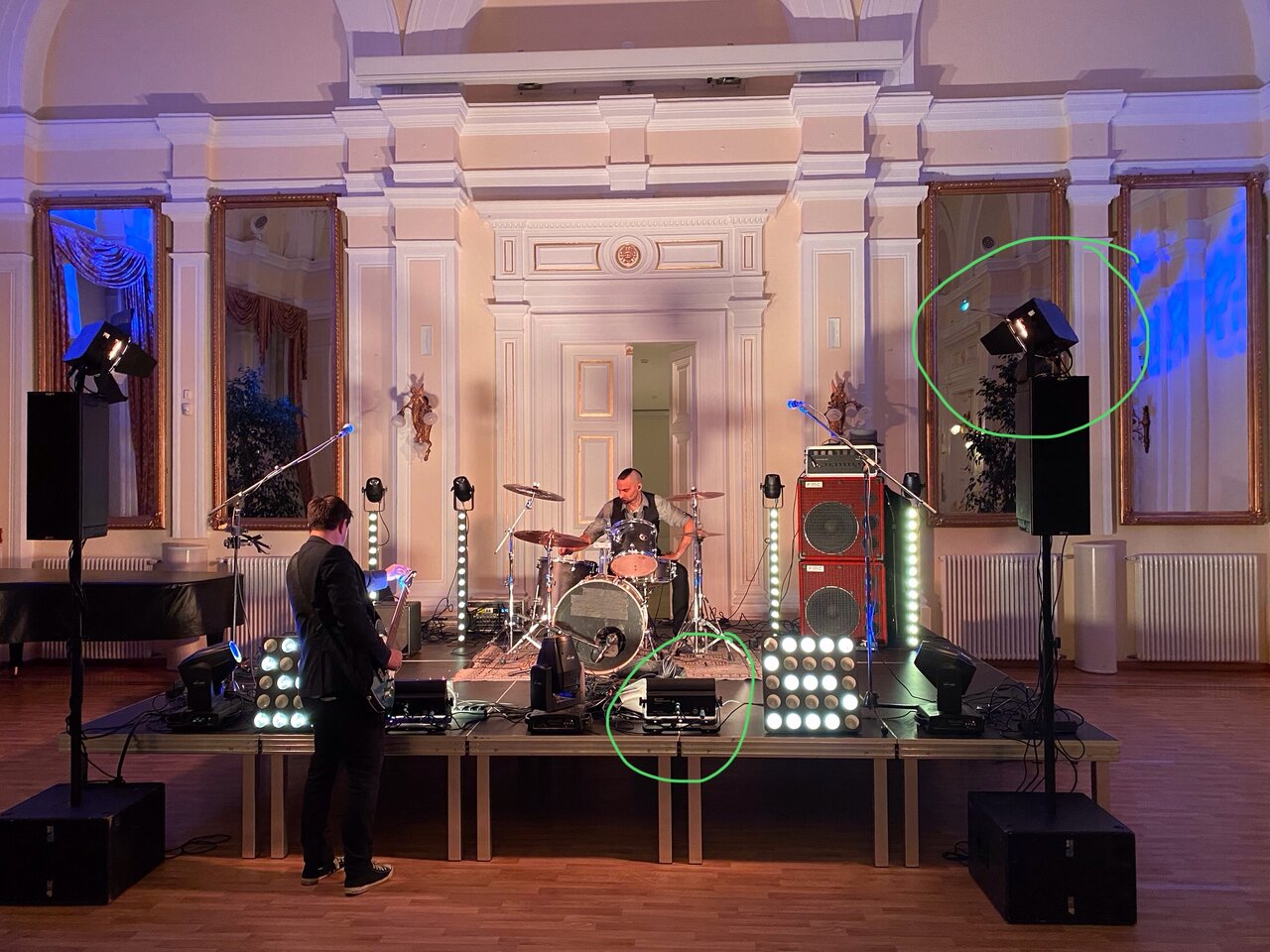

Jetzt habe ich doch Fotos gefunden von einem Gig, als ich bei der besagten Band einen Aushilfsjob hatte 😅🎸🙏🏻 die fahren nochmal ganz eine andere Show auf, aber das Hauptlicht, bzw. Das Licht das hell macht, kommt von vorne unten und von den Boxen oben.

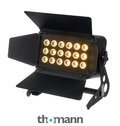

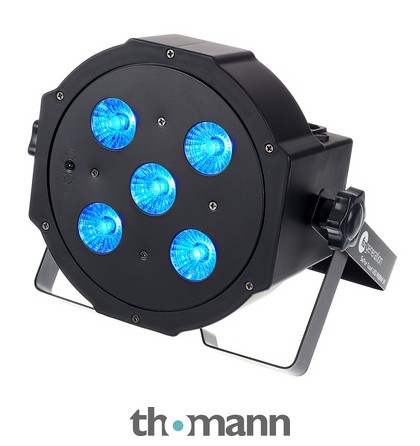

Für mein Jazztrio gehen wir noch minimalistischer ran. Lediglich zwei LED Strahler (siehe unten) vorne auf der Bühne aufgestellt und nochmal zwei hinten, die die Wand anstrahlen und somit die Bühne von hinten indirekt beleuchten. Alle untereinander mit Mikrokabel verbunden, damit die Farbe synchronisiert wird und auf langsame Farbfadings programmiert. Reicht voll aus.

Wir haben ... .
a) mehrere kleine Scheinwerfer mit Akku-Betrieb, die man einzeln und flexibel im Raum bzw. auf der Bühne aufstellen oder mit einem Magneten auch an Metall pinnen kann ....
Hast du ein paar Produktinfos zur Hand?

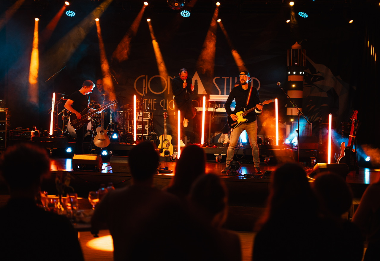

  • #17
Moin,
da ich erwähnt wurde meine 2 cents.
Die 4er Bars sind nicht schlecht für kleine Gigs. Aber bite nicht im Automatik- oder Soundtolight Modus laufen lassen.
Der ständige Lichtwechsel auch wenn keine Musik läuft nervt.
Über Fußschalter lassen sich unterschiedliche Programme abrufen und auch stoppen.
Aufstellungsort seitlich bzw. seitlich und schräg von vorne.
Ergänzen würde ich das um mindestens zwei Fluter für Weisslicht. Die Montage auf den Boxen ist eine gute Idee.
Aber bitte fest montieren, nicht einfach nur drauf stellen. ;-)
Dazu evtl. noch vier Floorspots fürs Ambiente. Z.B. Fächer senkrecht nach oben am Backdrop.
Die Scheinwerfer lassen sich alle manuell einstellen (Helligkeit bzw. Farben).
Wenn das ganze dann noch zentral gesteuert werden soll wäre für euch evtl. eine PC-Steuerung das geeignete.
Alter Laptop (z.B. mit Win 7), kostenloses PC-Programm (z.B. QLC+) und ein preiswertes Enttec USB-Interface
und Ihr könnt ganze Shows programmieren. Auch die 4er Bars könnten mit programmiert werden, dann entfällt
aber die Fußschalter Funktion.
Wir nutzen QLC+ im Moment für die Lichtsteuerung auf der Eisbahn des hiesigen Weihnachtsmarktes.
Wir haben ein paar Lauflichter und Lichtstimmungen programmiert die per Schalter aktiviert werden können.
Helligkeit und Geschwindigkeit können über Regler eingestellt werden.
Das ganze ist von jedem Laien, sprich dem Personal vor Ort bedienbar und wir müssen nicht unsere große
Lichtkonsole hinstellen.
Reaktionen: crackle, seBASStian, bassmansemi und eine weitere Person

Ich war während meines Studiums bei einer Eventtechnikfirma verantwortlich für die Lichttechnik. Daher kenne ich mich recht aus. Das geht von statischem Licht über Midi-to-DMX bis hin zum eigenen Lichttechniker. Was NIE und wirklich gar nie eine Option ist: Sound to Light. Auch der eingangs verlinkte Bar sieht nicht wirklich gut aus und wäre für mich schon Kategorie „peinlich“.
Ich würde simpel beginnen: Ein paar ordentliche LED-PARs oder Fluter hinten an die Wand oder als Gegenlicht und vorne 2-3 weisse Frontscheinwerfer, damit man euch auch sieht. Das ist ein gutes Grundsetup, das als Basis für künftige Erweiterungen dient. Z. B. umsetzbar mit ein paar dieser Akku-LEDs (https://www.thomann.de/intl/varytec_battery_event_par_ip65_6in1.htm?i11l=de:en_DE:CH.CHF) und 2-3 solchen auf einem Stativ mit kurzer Röhre (https://www.thomann.de/intl/varytec_led_theater_spot_100_3000k.htm?i11l=de:en_DE:CH.CHF)
Unser Beispiel:
Wir haben folgendes Licht live noch zusätzlich zum Haus dabei, vieles davon mit Akku und WDMX respektive CRMX:
8 x Astera AX1 Tube
8 x Astera AX5 LED PAR als Gegenlicht
5 x Showtec Compact PAR 18 von unten pro Musiker
1 x Cameo Hydrabeam Single in Leuchtturm
3 x Cameo Hydrabeam 4000 hinten auf dem Boden
1 x Look Unique Hazer
Gesteuert wird das Setup zusätzlich zum Haus-Equipment von unserem Lichttechniker via unserem Obsidian NX1 und Artnet-Node.
Damit lässt sich auch in Locations mit wenig/gar keinem Licht vor Ort recht viel rausholen. Das Setup ist nicht gerade günstig, du kannst aber ähnliche Wirkung auch deutlich günstiger haben.

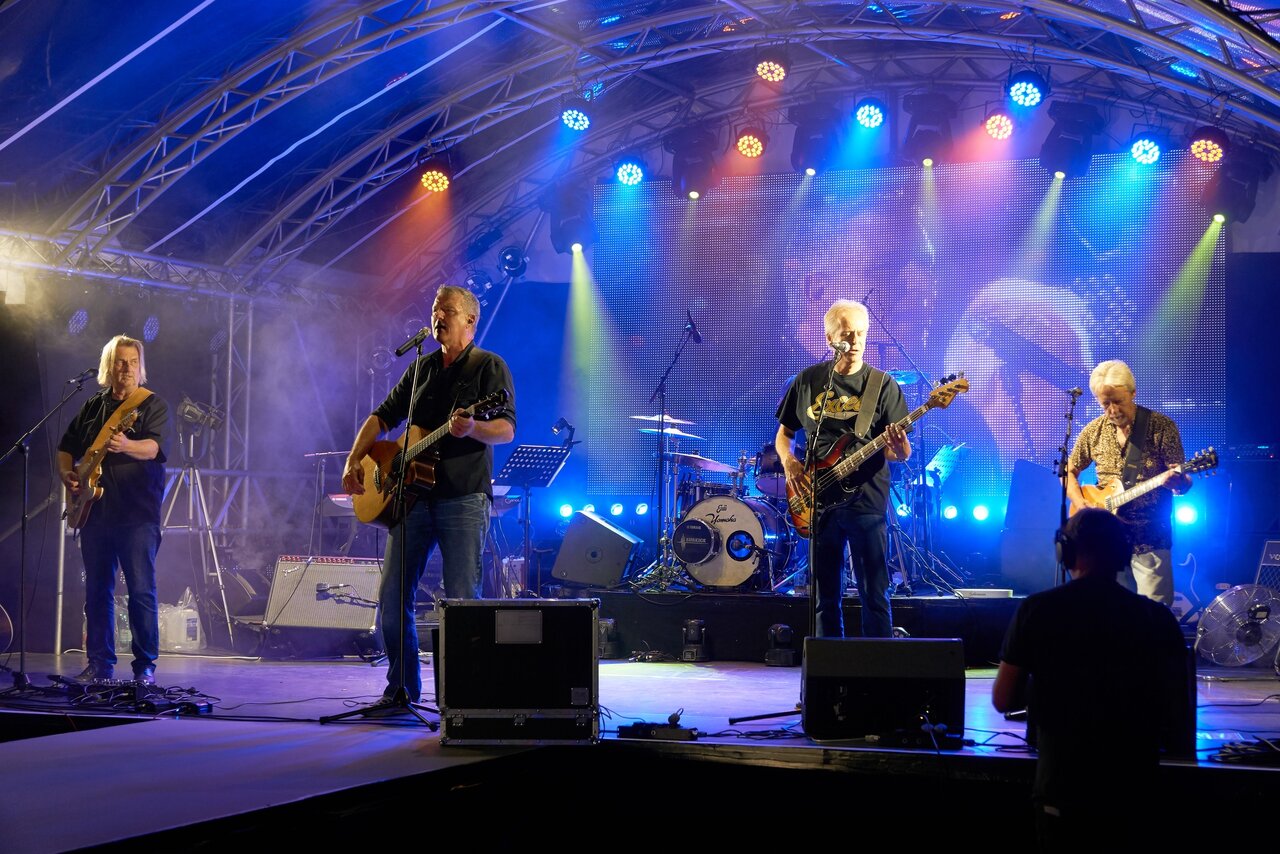

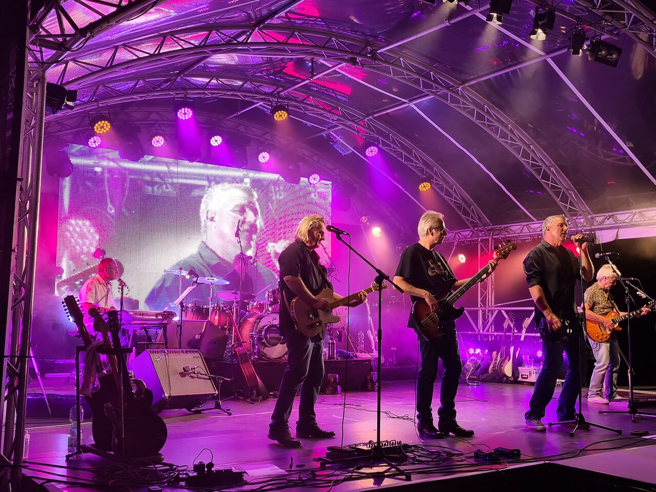

Unser Setup alleine:
In Kombination mit Licht des Hauses:
Reaktionen: bassicer, BitFlip, PickNick und 5 andere

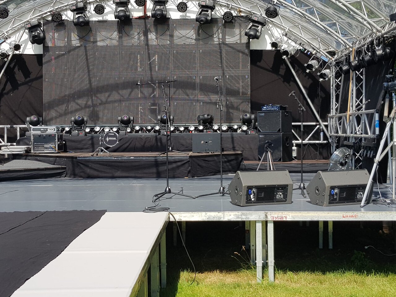

Auf unserer eigenen OpenAir-Bühne würde es dann z.B. so aussehen, wobei mittlerweile noch so einiges an Leuchtmitteln
(u.a. 10 MH 36x10 Washer) dazu gekommen ist. Angesteuert über Chamsys MQ100 mit 24-Kanal Extension auf 3 Universen über ArtNet. Mit 3x32A Strom komme ich im Moment noch hin.
Aber ich arbeite an zusätzlichen 3x16A. Vielleicht bekomme ich ja nächstes Jahr meine 12 Stück Mac One. ;-)
