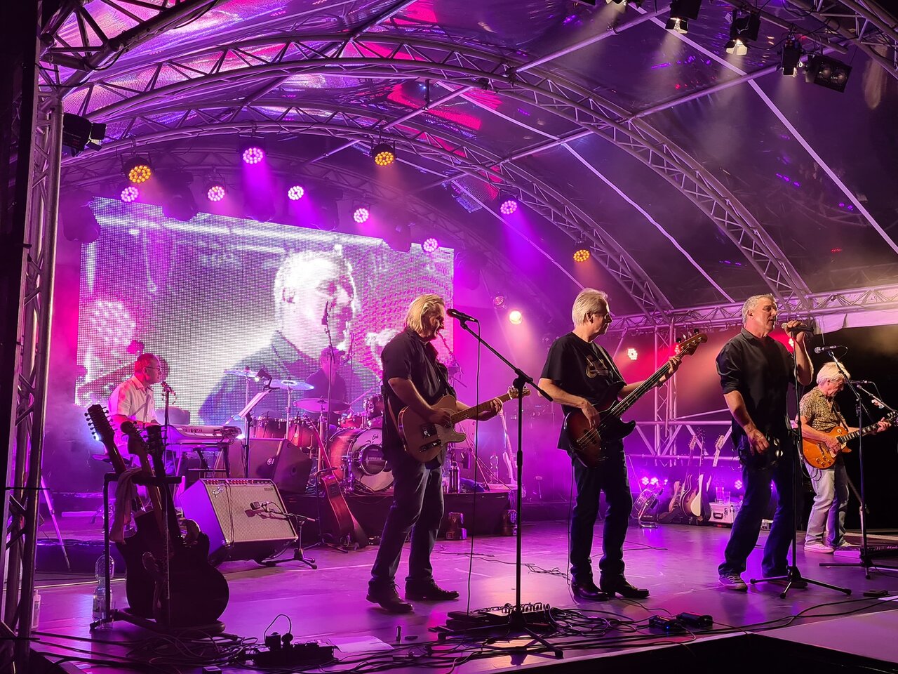

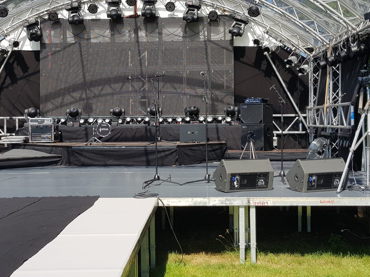

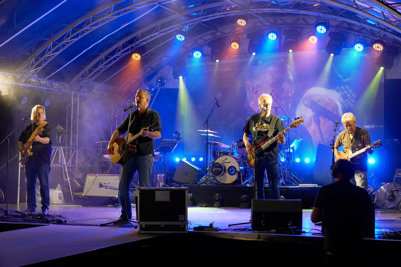

Auf unserer eigenen OpenAir-Bühne würde es dann z.B. so aussehen, wobei mittlerweile noch so einiges an Leuchtmitteln
(u.a. 10 MH 36x10 Washer) dazu gekommen ist. Angesteuert über Chamsys MQ100 mit 24-Kanal Extension auf 3 Universen über ArtNet. Mit 3x32A Strom komme ich im Moment noch hin.
Aber ich arbeite an zusätzlichen 3x16A. Vielleicht bekomme ich ja nächstes Jahr meine 12 Stück Mac One. ;-)
Anhang anzeigen 864053 Anhang anzeigen 864055

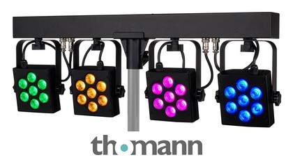

  • #28
Mhmm , als Prio 1 oder als Prio 2 (nach Licht zumindest für die Frontfrau(en)?
Moin @beate ,
wenn man nicht allzuviel Geld ausgeben möchte, es ein bisschen bunt machen möchte,
kann man die Dinger nehmen.
Es gibt übrigens auch eine IR-Fernbedienung für die Bars.
