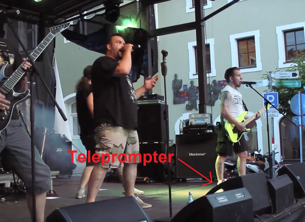

im Floormonitorgehäuse, sieht man auf professionellen Bühnen ganz häufig. Von vorne meint man als Zuschauer, der Sänger hätte zwei Floormonitore, dabei ist einer der echte Audiomonitor, der andere aber ein 22"-Display.
Das könnte der TE @DeBone ja im Sinn haben, die Frage hier ist ja nach der elektrotechnischen Realisation in Verbindung mit einer nur auf dem Tablet laufenden App. Da ein Riesentablet kaum bezahlbar ist, muss eben ein Monitor in die Wedge, und der Tabletbildschirminhalt da drauf gestreamt werden. Die Idee: iPad - WLAN - Apple-TV - HDMI - Monitor/TV ist doch ganz gut, würde ich auch als erstes so probieren. Funktioniert das überhaupt, geht es einfacher/preiswerter oder auch ganz anders , gibt es dazu was zu sagen?

Ja es soll ein Bildschirm in einen normalen Wedge Monitor gebaut werden. Quasi ein Teleprompter.
Das schaut dann in etwa so aus
Und das wird gerade bei professionellen Bands regelmäßig benutzt.
Und ja, ich finde das professioneller und unauffälliger als jedes Liedblatt oder Tablet. Aber soll jeder machen wie er will ;-)
Anscheinend kam es nicht ganz rüber im Eingangspost, aber
ICH will das teil BAUEN.
BENUTZEN wird es dann der SÄNGER für seine Texte !!1!1eins!1!
Zusätzlich werden dann noch Randnotizen, Noten bei bestimmten Parts usw darauf angezeigt.

Hier habe ich mal ein Video von unserer Kapelle mit eigenen Songs in der wir so einen Teleprompter Live benutzen.
Ich kann mir nicht vorstellen, dass man uns vorwerfen kann dass wir zu steif auf der Bühne sind und man merkt dass wir gelegentlich ablesen, aber seht selbst :-) :
