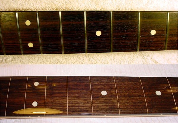

B&A rswd GB 600.jpg Vorher / Nachher
So soll es nach meinem Gutdünken aussehen. Natürlich mit dem Unterschied, dass ich dann bereits einen fretless Hals habe. Es muss nichts defretted werden o.ä.

@dumbopop: Hast Du vielleicht ein Bild des Griffbretts wie es jetzt aussieht? Ich frage wegen de Glanzes. Bei PU-Lack wird ja die Maserung so schön hervorgehoben. Oder wurde das wohl auf dem Foto im Eingangspost vorher gebeizt?
das rosewoodbrett hatte schon vorher fast keine maser. dann wie gesagt min 2 mm stärke aufgegossen. und richtig blankpoliert hab ichs auch nicht. ich glaube 400er körnung war das feinste. ich wollte kein hochglanz, weil ich dachte, dass es mit etwas "matt-feeling" besser rutscht.
edit: kennt man ja von hochglanzlackierten hälsen. seidenmatt klebt nicht so. außerdem wollte ich die hellen ahornstreifen nur durchschimmern lassen, als leichte orientierung
mit richtig feiner stahlwolle 0000 kriegste aber bestimmt ein spiegelblankes finish hin, wenn du drauf stehst. bei dem foto von dir oben siehts schon sehr geil aus.

Danke sehr. Das sieht echt sehr gut aus. Ich stelle mir das Ergebnis so vor wie im dritten Bild, bei noch nassem Harz. Sprich: Glänzend und gleichzeitig die Maserung hervorhebend. Dazu müsste es also nur noch feiner geschliffen/poliert werden. Effektiv wird sich wahrscheinlich nicht viel tun, ob Epoxidharz/PU-Lack/Parkettlack. Scheint ja aber echt einfach zu verarbeiten zu sein... Wäre ein Lack denn deutlich dünner und trotzdem ähnlich hart und wiederstandsfähig?
