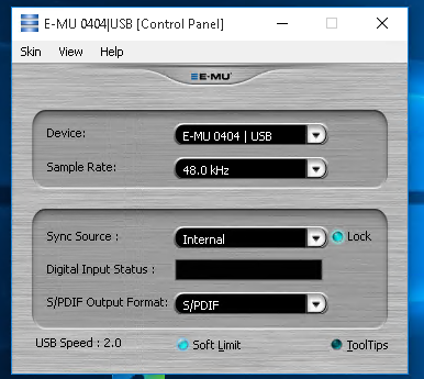

soderle. Die magische Datei mit dem signierten Treiber fand sich bei mir noch.
1.) Treiberinstallation: auf Windows 10 64 Bit einfach anstecken. Windows 10 findet irgednwas, aber nicht so richtig.
2.) Das Setup schickt einen dann in eine Endlosschleife, kein EMU gefunden keine Software, keine Software, kein Treiber, kein Treiber, kein Setup. Also Handarbeit, mit 7-Zip manuell entpackt nach c:\temp
3.) in Windows Gerätemanager. EMU404 taucht da auf, aber mit Fragezeichen. Und das ist das Problem...

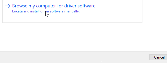

rechte Maustaste Treiber aktualiseiren
4.) im Windows Treiberdialug manuell wählen (nicht automatisch) dann auf der Festplatte suchen.
meinen Computer nach Treibern durchsuchen
C:\temp\EMUU_PCAppDrvFw_L6_1_30_07\Audio\Drivers\driver
installieren, reboot. Das ist die Halbe Miete. Das Creative Treibersetup startet auf Windows 10, aber ein Setup-Schritt danach läuft nicht weil die USB Hardware keinen Treiber hat... ABER der Treiber selber paßt "noch" und genau deshalb geht das dann doch, der Treiber ist sogar signiert, deshalb keine Extrarunde mit F11 und Reparaturoptionen und "unsignierte Treiber erlauben".
Das ist die halbe Miete.
5.) nach dem Reboot ist der EMU im Gerätemanager, aber die Software fehlt noch, z.B. das EMU Control Panel
C:\temp\EMUU_PCAppDrvFw_L6_1_30_07\Audio\Setup\setup.exe.
Anmerkung: den Rest (USB Audio) braucht man nicht, das ist nur für Windows 7 ohne SP1 wo USB Audio noch garnicht unterstützt wurde.
also das Setup
durch alle Dialoge durch, ggf. noch den Firmwareupdater starten, fertig.
Noch ein Reboot, die andere Hälfte der Miete ist "bezahlt".
ist zwar weder ein Audiogerät, noch liegt es bei den USB Geräten aber geht.

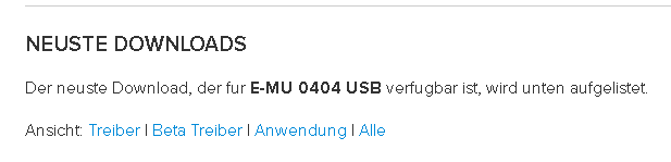

Der Download... wer auf "Treiber" geht kriegt nur den für MacOS X angezeigt. Damit ist auch wirklich X.0 gemeint, das "Intel MacOS"
Dort wählt man
ANWENDUNG​
E-MU® 0404 / Tracker Pre USB Web Install
Dateiname: EMUU_PCAppDrvFw_L6_1_30_07.exe
und kriegt das Installationsmedium das ich auch verwendet hab.
Die .exe Datei hab ich mit 7-Zip weiter ausgepackt so daß man die Einzeldateien kriegt.
Es gibt da auch noch eine "Datenbanksuche", wenn man die verwendet wird man mit der Einstellung Windows 7 32 Bit auf einen Beta-Treiber mit der Version 1_40 weitergeleitet.
Aber ich kann schwören daß die Version die ich her verwendet hab früher auch mal "Beta" ware, aber Creative hat scheinbar den Treiber noch mal etwas überarbeitet. z.B. digital signiert, damit man den in Windows 7 auch verwenden kann und höher auch. Mein Windows ist allerdings beim Stand 1909, ob es auf moderneren Versionen läuft weiß ich nicht. Aktuell wäre dann 21H2 bzw 22H2

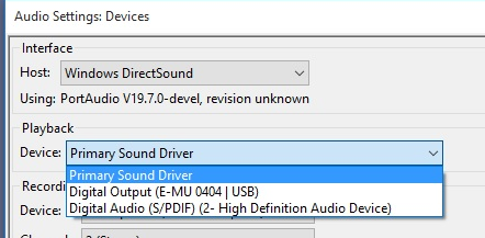

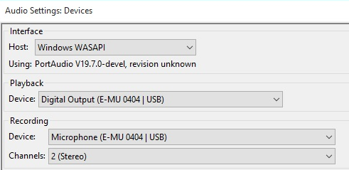

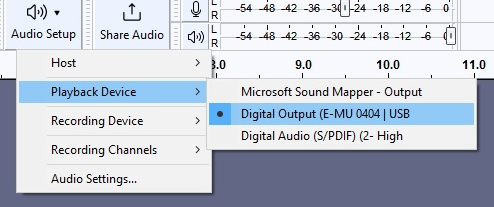

soderle Adacity 3.2 64 Bit harmoniert mit dem 32 Bit Treiber
MME, Directsound und WASAPI gehen alle drei

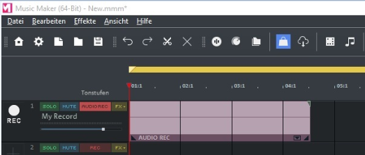

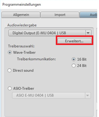

aktuelle Software spielt mit... nur stellt der Musikmakker 32 Bit Float ein, muß man auf 16 oder 24 Bit umstellen dann gehts, das verbirgt sich in den "Datei" - "Programmeinstellungen" und dann im "Erweitert" Button. Wave kann nur 16 oder 24 Bit aber die anderen beiden, Directosund und ASIO stellen von vorneherein 32 Bit Float ein. 32 Bit Float ist aber was as vielleicht der Universal Audio Apollo kann, aber nicht in der Klasse bis 250 Euro.
und kaum macht man es richtig, nimmt eine Software von einem 12 Jahre alten Gerätetreiber und einer 17 Jahre alten Hardware auf.
und einer fragte wegen ASIO - es gibt nun derer drei. Einer kommt offenbar von der Creative Installation, zwei von Magix nachdem ich den Music Maker 2023 "free" installiert hatte.
